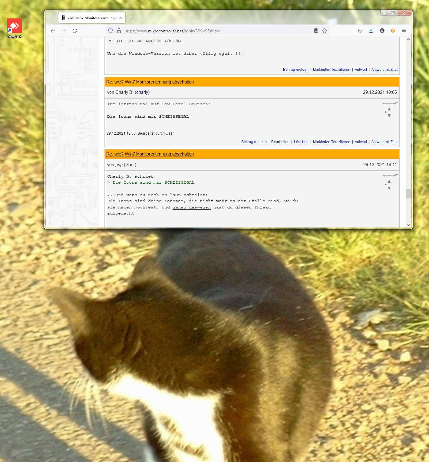

zum letzten mal auf Low Level Deutsch: Die Icons sind mir SCHEISSEGAL
#6924792
Charly B. schrieb: > Die Icons sind mir SCHEISSEGAL ...und wenn du noch so laut schreist: Die Icons sind deine Fenster, die nicht mehr an der Stelle sind, wo du sie haben möchtest. Und genau deswegen hast du diesen Thread aufgemacht!
#6924799
Charly B. schrieb: > Die Icons sind mir SCHEISSEGAL Die Icons sind auch nur Teil des Desktop und als Beispiel genannt. Und 'Desktop "durcheinander"' bedeutet in meinen Augen halt das die Icons nicht mehr da sind wo sie hingehören, wegen der falschen Auflösung. Charly B. schrieb: > aus, nach dem wieder einschalten macht windoof den > ganzen Desktop "durcheinander" da ES anscheinend nicht mehr weis > welche aufloesung es benutzen soll Und DA hast du das Problem sogar schon erkannt. Nur ist Windows nicht in der Lage das Problem selbstständig zu beseitigen. Man KANN (nur neuere Versionen) bei der Monitor-Steuerung zwar für jeden Monitor eine Feste Auflösung voreinstellen. Nur manchmal verschluckt sind Windows dabei halt. Bei einigen GK-Herstellern wird das auch über deren eigenen Treiber gelöst. Was i.d.R. besser und sichere ist. Bei Windows muss man die Monitor-Erkennung AN schalten. Dann auf den passenden Monitor oben klicken. Es erscheint eine 1 o. 2 im echten Monitor, damit der User weiß welche Kiste er gerade ansteuert. Nun kann man die Auflösung passend einstellen und entscheiden was der Monitor anzeigen soll (Spiegeln / Desktop erweitern etc). Und man muss den PRIMÄR-Monitor einstellen. Das ist übrigens immer der wo die Taskleiste erscheint. !!! Aber wie schon mehrfach erwähnt, manchmal verschluckt sich Windows bei der Wiederherstellung des/der Desktop(s). Bei HDMI KANN ein Kabeltausch manchmal helfen. Aber nicht immer. !!!
@pnp auf dem Bild ist ein Icon ein Fenster und eine Katze, was ist was ? (oder: wie gut das andere immer besser wissen was ich will....)
