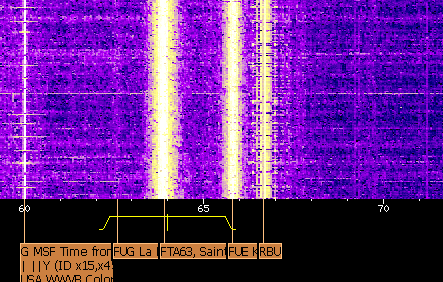

Eigentlich wollte ich nur mal das Zeitsignal auf 60 kHz
anhören.Dabei war immer leise ein anderes Programm im
Hintergrund, typisch für AM-Radio zu hören.Nachdem dies
in dem Frequenzbereich um 60 kHz nicht möglich sein kann,
wurde ich bei 234 kHz fündig.Erklärung habe ich dafür keine.
Habe dann kurze Audiomittschnitte gemacht, wobei durch den
Frequenzwechsel zwar einige Sekunden fehlen, aber für
mich unverkennbar das selbe Lied.

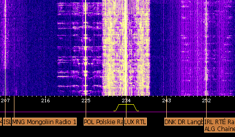

Die Erklärung ist der  "Luxemburg Effekt" oder "Luxemburg Gorky Effekt".
Eine ionosphärisch Kreuzmodulation zwischen zwei starken Lang- oder
Mittelwellensendern.
https://agupubs.onlinelibrary.wiley.com/doi/10.1002/2017RS006525
https://en.wikipedia.org/wiki/Luxemburg%E2%80%93Gorky_effect

Danke für die Erklärungen.Den Namen "Luxemburg Effekt" hatte
ich zwar schon mal gehört, konnte mir aber nichts darunter
vorstellen.Der Pegel von 234 kHz war bei der Beobachtung
laut websdr auch stärker.

Eindeutig wieder beobachted.
25.12.2021 ca 18:00
Pegel websdr utwente
 65 kHz ca -41dBm   Programmempfang durch "Luxemburg Effekt"
162 kHz ca -38dBm  Programmempfang durch "Luxemburg Effekt"
234 kHz ca -40dBm  Programmquelle
