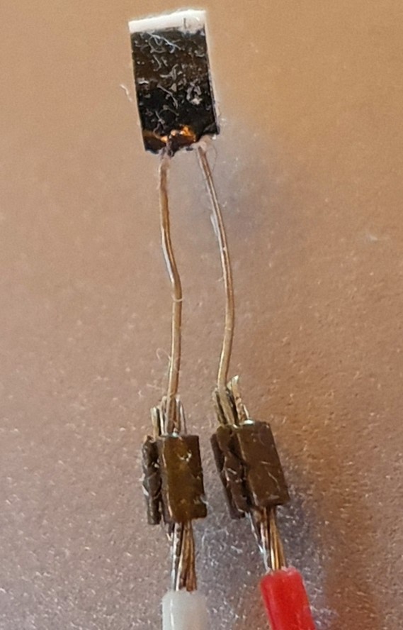

Kennt jemand von den Spezialisten hier einen Hersteller von konfektionierten PT1000 Sensoren in Edelstahlhülse für Anwendungstemperaturen <150°C OHNE eingebaute Obsoleszenz? Diese hier halten nur wenige Jahre wegen der jämmerlichen Pressverbindung (Oxidation):
#6920825
#6920831
Willy L. schrieb: > Kennt jemand von den Spezialisten hier einen Hersteller von > konfektionierten PT1000 Sensoren in Edelstahlhülse für > Anwendungstemperaturen <150°C https://www.ebay.de/itm/121532579169 > OHNE eingebaute Obsoleszenz? Ähm Nein, die gezeigten 'deutschen Markenprodukte' waren nicht dicht verpresst und sind nach 2 Jahren weggegammelt. > Diese hier halten nur wenige Jahre wegen der jämmerlichen > Pressverbindung (Oxidation): Seit dem ich sie selber baue, ist keins mehr ausgefallen. https://www.ebay.de/itm/284170557432 https://www.ebay.de/itm/284554808112

MaWin schrieb: > Seit dem ich sie selber baue, ist keins mehr ausgefallen. Ich fürchte das ist die beste Variante. Einfach anlöten!

Willy L. schrieb: > H. H. schrieb: >> Omega ist natürlich auch noch eine gute Adresse. >> >> >> https://www.omega.de > > Hier finde ich keinen PT1000 (oder ich bin zu blind)! > Nur PT100. Anfragen! Aber wohl erst in KW02. Willy L. schrieb: > Lt. technischer Auskunft werden sie beim Sensorshop24 im Haus > gefertigt > und die Anschlüsse gespeißt. Keine Lötung o.ä. Die Löten auch, wenn du das so haben willst.

H. H. schrieb: > Die Löten auch, wenn du das so haben willst. Das ist ja mal was......... Ich bin gespannt. Danke für den Tipp.
Forist schrieb: > ge- was? Entschuldige 3 bis 4mal! Sollte natürlich gespleißt werden: [[https://de.wikipedia.org/wiki/Splei%C3%9Fen_(Fernmeldetechnik)]]
