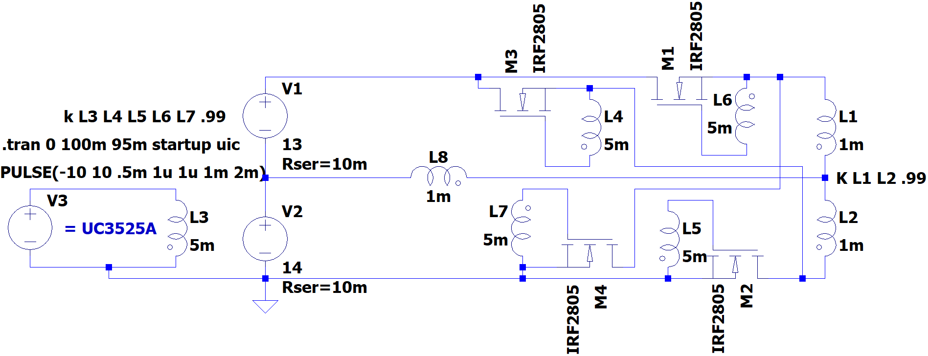

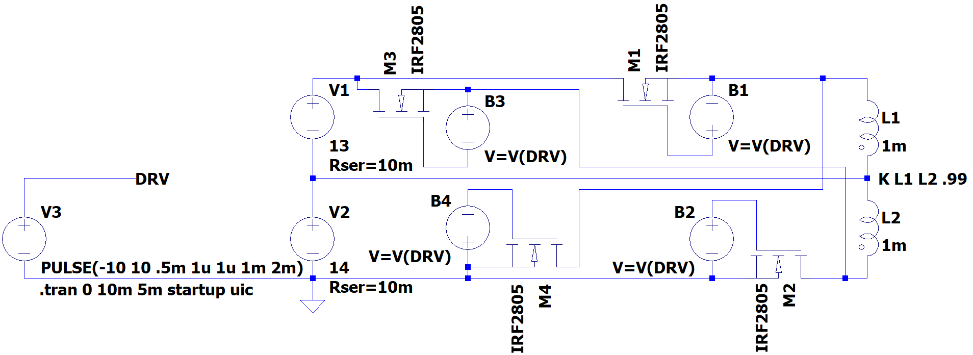

Uwe S. schrieb:> Prinzipiell ist solch ein "Balancer" übrigens noch viel einfacher, als> von dir gezeichnet.
Dachte, 7 Bauteile + Taktgeber wär schon recht einfach?
Vielleicht ein Übertrager mit vier gleichen Wicklungen.
Im Prinzip unter folgendem Link Figure 9:
https://onlinelibrary.wiley.com/doi/full/10.1002/est2.203
Genau gesagt Figure 9A. Aber nur mit der kleinen Modifikation, dass Du
auf der rechten Seite nicht die 24V über PWM (schalt-)wandelst, sondern
jeweils die entsprechende 12V-Stufe.

Helge schrieb:> Dachte, 7 Bauteile + Taktgeber wär schon recht einfach?
Ich zähle 6 Bauteile in deinem Prinzipschaltplan. So einfach gezeichnet
hat meine Schaltung allerdings nur drei Bauteile. Das ist schon

Prinzipschaltbild, wer sich mit Spice schwertut:
L1, L2 ist der Leistungsübertrager. Die Halbleiter M1-M4 sollen durch
den Steuerübertrager L3-L7 immer genau wechselseitig geschaltet werden.
Das ergibt automatisch auf der Überschußseite eine Einspeisung und auf
der Mangelseite eine ideale Diode zur Entnahme, ohne daß es dafür einen
funktionierenden Regelkreis bräuchte. Das ist schon fast eigensicher,
die Feldsumme im Kern über längere Zeit ist immer Null.
Regeleingriffe sind allerdings sinnvoll: Zum einen kann das balancing
abschalten nach Ausgleich, zum anderen läßt sich eine Strombegrenzung
einbauen.

Helge schrieb:> lesen reicht. das war viel weiter oben schon geschrieben.
Offen und ehrlich. Bei 8 Induktivitäten mit "Pünktchen" dran. Wer soll
ahnen, welche Induktivität welchen Kern teilt.
