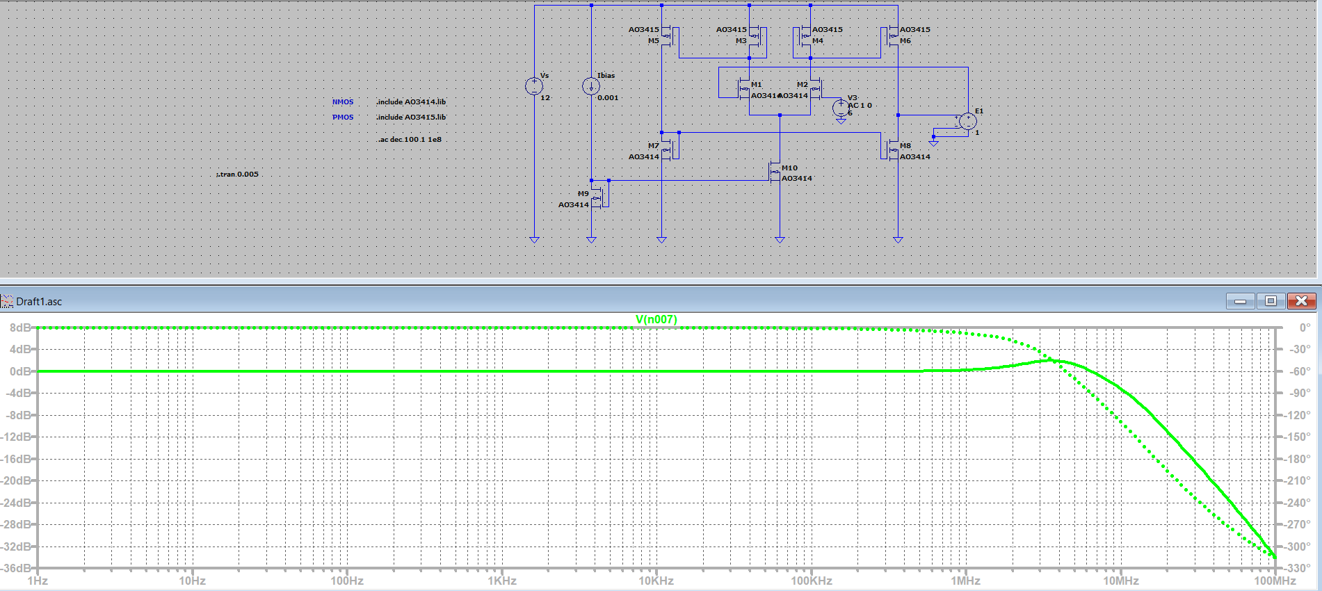

ich entwerfe aktuell einen OTA (Tanskonduktanzverstärker). Dieser wird
üblicherweise ohne Rückkopplung betrieben.
Um die Stabilität der Schaltung zu betrachten, habe ich in LTSpice einen
Spannungsfolger simuliert. Daraus erhalte ich ein Bode-Diagramm, woraus
ich die Stabilität ableiten kann.
Mit Hilfe dieses Bode-Diagramms möchte ich meinen Verstärker mit einem
Tiefpass 1. Ordnung so kompensieren, dass sich die internen
Verstärkerstufen nicht auf den Frequenzgang und somit auf die Stabilität
auswirken.
Aus dem Frequenzgang im Anhang kann ich die Transitfrequenz von ca.
11MHz ableiten. Wie kann ich anschließend meinen dominanten Tiefpass
dimensionieren? Dieser soll eigentlich am Ausgang mit Hilfe einer
Kapazität erzeugt werden?
Habe ich evtl. einen Denkfehler beim Erzeugen des Bode-Plots?
