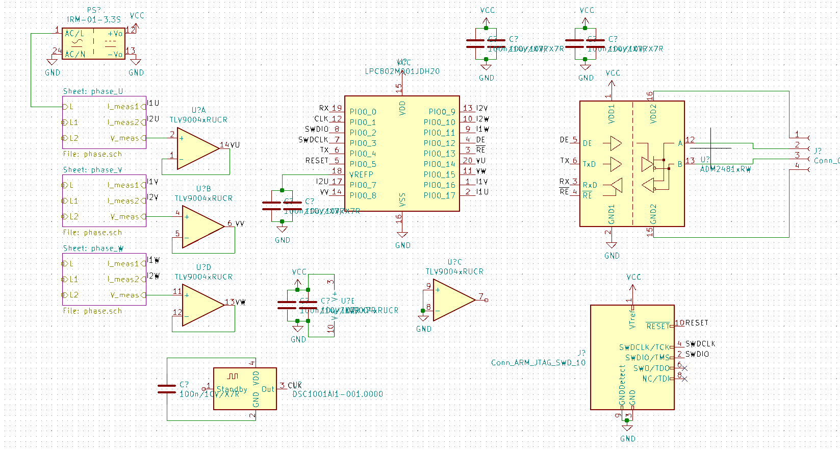

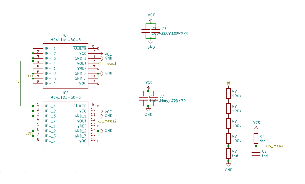

Ich möchte eine doppelt ausgeführte, dreiphasige Leistungsmessung bauen.
Also ein dreiphasiger Eingang und zwei dreiphasige Ausgänge, an denen
jeweils der Strom gemessen wird. Spannung wird nur einmal einmal
(dreiphasig) gemessen. Die Messdaten werden dann per RS485 an einen
weiteren Selbstbau (wohl erst einmal ein RPI, später soll das mal
irgendwann eine Ladestation mit 2 Steckern werden, aber so weit bin ich
noch nicht) übertragen.
Dafür möchte ich einen NXP LPC802 verwenden. Meine Fragen beziehen sich
auch in erster Linie auf diesen. Die gesamte Messung liegt auf dem
Neutralleiter als GND, die Daten sollen dann über einen isolierten
RS-485-transceiver übertragen werden. Die LV-seite des transceivers wird
extern versorgt.
1. Wenn ich das richtig verstanden habe, sind alle für LPC uCs
notwendigen Bibliotheken open source. Das wäre mir wichtig. Ich möchte
nicht an irgendwelche herstellerspezifischen IDEs gebunden sein.
2. Sind die internen ADCs brauchbar? Dedizierte ADCs sind meist deutlich
teurer als der ganze uC. Daher habe ich meine Zweifel. Dass ich Strom
und Spannung nur sequentiell samplen kann, ist mir bewusst, sollte aber
bei der Sampling-rate kein Problem sein.
Ich habe ein Schematic angehängt. Da fehlen noch so Feinheiten wie
TVS-Dioden und Filter sowie die Stecker für die Leistungsanschlüsse - es
geht mir dabei eher um die Verschaltung des uCs. Oder falls euch sonst
noch etwas auffällt.

Gast #6921270
Und das nennst Du Schaltplan? Na Servas.
Und hier im Forum sollen sich die berufenen dann die Ergüsse anschauen
und Dir dann, nachdem man Rätselraten gespielt hat Dir dann sagen ob`s
paßt?
Weihnachtswünsche darf man ja haben aber die sollten pünktlich und nicht
verspätet geäußert werden....
iaW: mach einen ordentlichen und vollständigen Schaltplan und dann
kann man gerne weiterreden.
Und wenn Du besonders zuvorkommend bist verlinkst Du dann die
Datenblätter der verwendeten Teile auch gleich in der entsprechenden
Nachricht...
Gast #6921532
Den LPC802 hatte ich noch nicht in den Fingern, aber 812/824 sowie die
anderen Serien 11/13/15/17/40. Die Peripherie ist in vielen Fällen
einfacher zu programmieren als die anderer Mittbewerber, da kommt man
auch gut ohne HAL zurecht. Die Switch Matrix für die IO Pins ist etwas
fummelig, aber dafür gibt es Tools die die Konfig Werte bequemer
liefern. Auch die MCUXPresso IDE macht das zum Plug & Play, mit
LPCXPresso hatte NXP da schon lange vor STM eine gute Lösung. Trotzdem
haben sich die LPC in der Bastlerwelt nicht richtig breit machen können.
Bootloader im ROM, Support Routinen für die Peripherie im ROM, die
Switch Matrix und niedriger Stromverbrauch sind weitere Pluspunkte.
Für die 812/824 kann man sogar Mbed OS benutzen, wobei 16 kB Flash dann
doch schnell knapp werden können.
Die AD Wandler bei den LPC sind auch recht gut, sogar mit 12 Bit. Für 3
phasige Messungen gibt es spezielle externe um synchron zu messen, aber
das war dir ja schon bewusst.
Und die Schaltpläne mit Referenzen triggern hier immer gleich
irgendwelche Reflexe. Ich kann den lesen, da sind ja nur einfach externe
Komponenten direkt mit dem µC verbunden.
#6921556
Eine Messung kann nicht auf etwas liegen, man kann sie durchführen...?
Wolfgang schrieb:
> Hast du auch einen Schaltplan, aus dem die Verbindung der Komponenten
> hervorgeht?
? es sind doch überall Label dran. Was hilft einem ein Wollkneul aus
strichen - so ist es doch viel besser...
DS

#6922298
Hallo Malte,
das selbst mit einem µC zu machen wird nicht einfach, oder willst Du nur
ein "Schätzeisen"? Strom und Spannung müssen gleichzeitig gemessen
werden und das öfter pro Schwingung. Überlasse diese Arbeit doch den
Schaltkreisen, die dafür gebaut sind.
für die Strommessung mit 3 Phasen gibt es einige Möglichkeiten:
- Stromwander -> Auswertung ?
- Isolierte ICs -> ADE7932/7933 mit ADE7978
- etwas einfacher ist der SDM630-Zähler mit RS485 einzusetzten
Hardy
