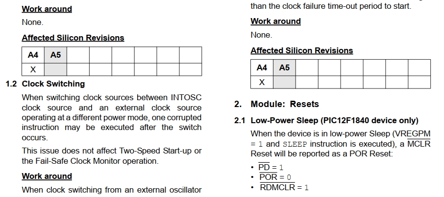

Naja,es gibt ja dann in spaeteren Produktionen neuere Revisionen in
denen dann Fehler behoben wurden.
Im Anhang ein Auszug von einer Errata eines Pic12f1840
Bei dem gibt es offensichtlich eine Revision A4 und A5.
Wobei A4 die aeltere Version ist und einen Siliconfehler enthaelt was
durch ein "X" gekennzeichnet ist.
So sehe ich das zumindest.
A5 sollte also die erste Wahl sein wenn man ausgerechnet mit der
fehlerbehafteten Hardwareeinheit zu arbeiten hat.Ansonsten kann man auch
die aeltere Version einsetzen.
Fuer manche Siliconfehler gibt es Software "work arounds" was ja dann
aber auch in der Errata angegeben wird.
