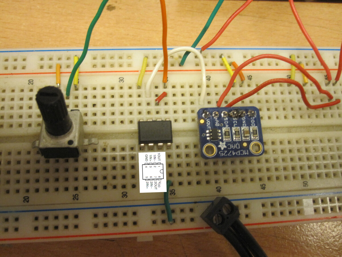

Ich suche einen Weg eine via MCU und DAC generierte Spannung von 0-5V
in X-12V Umzuwandeln. (X = 0 bis 3V)
Da es sich nur um Steuerspannung handelt ist der Strom eher egal
ein paar mA.
Dachte mir zuallererst, ein TLC272 passt. Der will aber selbst mit 14V
Spannungsversorgung nicht mehr als 5.2V abgeben.
Um Hilfe wird gebeten :)
In welcher Schaltung?
Gibt's da einen Schaltplan?
Oder muss man sich den aus dem Aufbau herleiten?
Wenn, dann ist es klar, dass da nicht mehr herauskommt als hineingeht,
bei V=1. Nicht umsonst heißt die Schaltung im Volksmund
"Spannungsfolger".
von DaFerdl (Gast)
Schaltplan hab ich keinen.
Aber der Aufbau ist recht simpel.
0-5V vom DAC kommen nach 1IN+
14V Netzteil kommt nach VDD
GNDs sind verbunden
1IN- ist mit OUT vebdunden (hab ich blind aus dem datenblatt
ubeertragen)
OSZI haengt an OUT.
von DaFerdl (Gast)
mhm, ok, spannungsfolger.
ich versteh und opamp etwas das verstaerkt. aber ich hab auch keine
ahnung.

Nette Idee, bloß taugt die nicht.
> aber ich hab auch keine ahnung.
Ändere das. Setze das Ding zwischen deinen beiden Ohren in Betrieb.
Du brauchst einen "nichtinvertierenden Verstärker" mit einer Verstärkung
V = 12/5 = 2,4.

von Pandur S. (jetztnicht)
Du suchste einen spannungsteiler zur rueckkopplung. aB Out -> -in = 33k,
und  von -in -> GND = 18k, und der DAC kommt an den +in.
von DaFerdl (Gast)
danke. das isses!

DaFerdl schrieb:
> Sowohl der opamp den ich verwende als auch der LM358B sind
> Rail to rail opoamps.
Nein. TLC272 und LM358 sind keine Rail-to-Rail OPVs, sondern nur
Single Supply.
Bei Rail-to-Rail Eingang müssten sie Signale bis nahezu V- und V+
verarbeiten können. Bei Rail-to-Rail Ausgang könnte der Ausgang beinahe
V- und V+ erreichen. Die beiden OPVs können aber nur bis V- Eingangs
und Ausgangsseitig.
