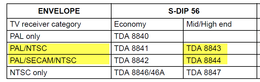

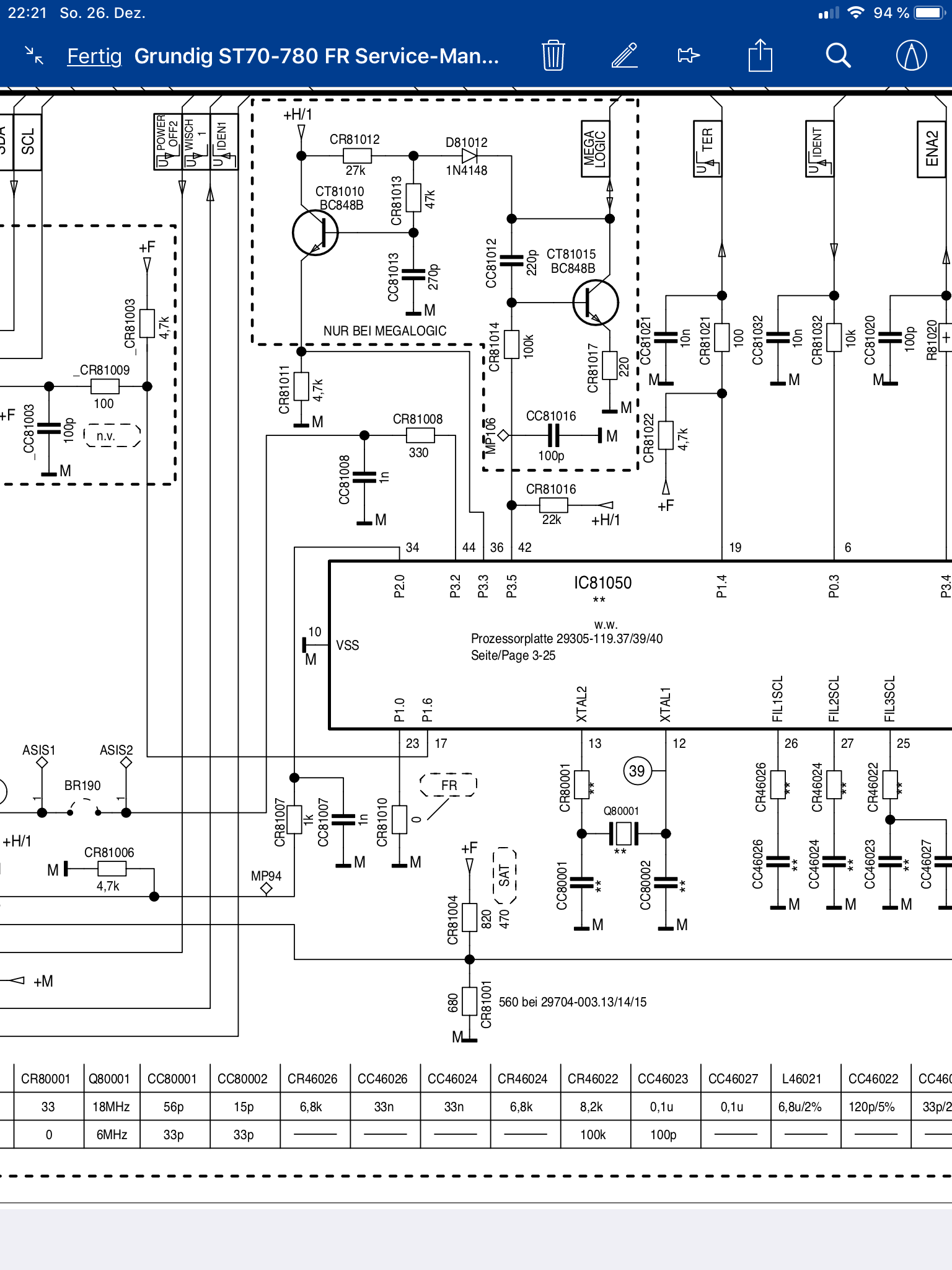

Die "Prozessorplatte" scheint bei beiden gleich zu sein (Seite 46, bzw.
42).

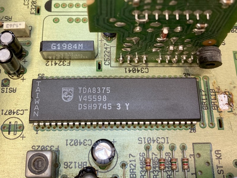

In beiden Modellen kommt der Multi-Norm Filter TDA8843/44 bzw. TDA8375
(alternativbestückungen) zum Einsatz. Im Schaltplan vom "text" ist sogar
der 3,58 MHz Quarz eingezeichnet, allerdings mit dem Zusatz "Multi".
Müsste mal nachsehen ob der auf meiner Platine auch drauf ist...

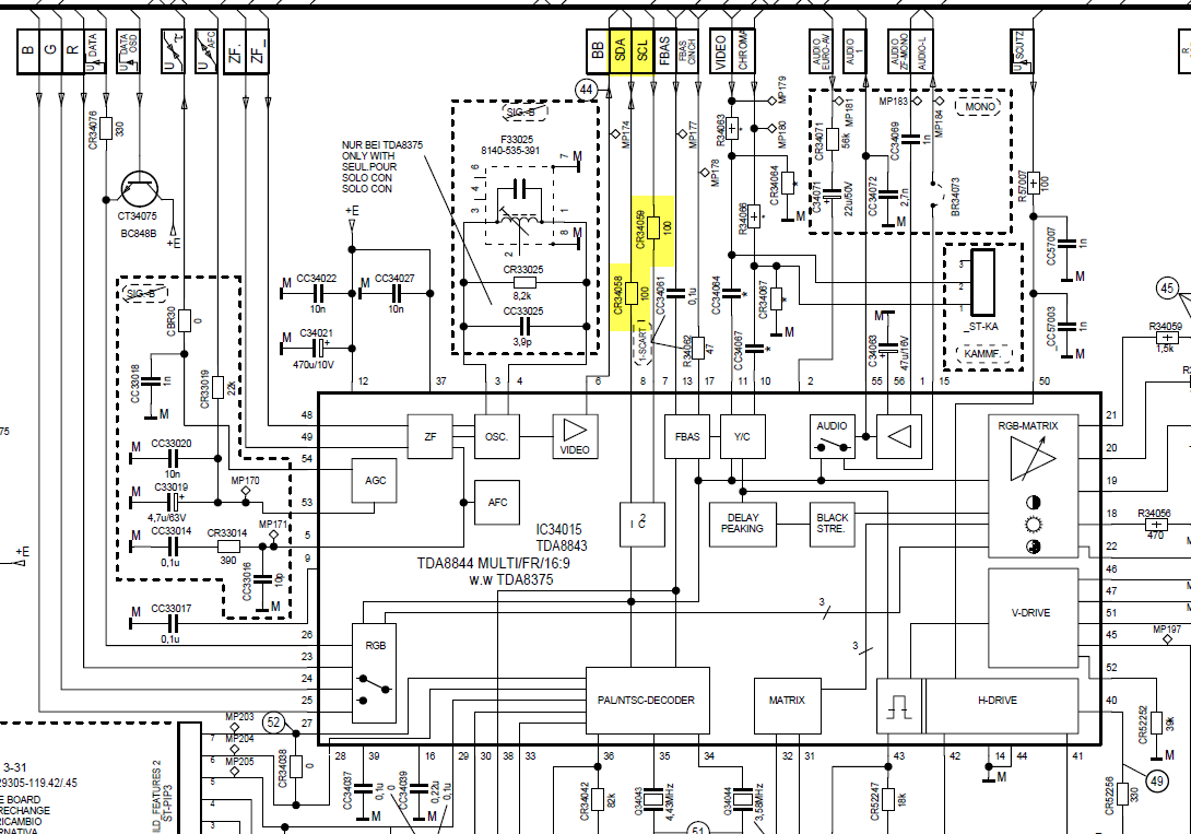

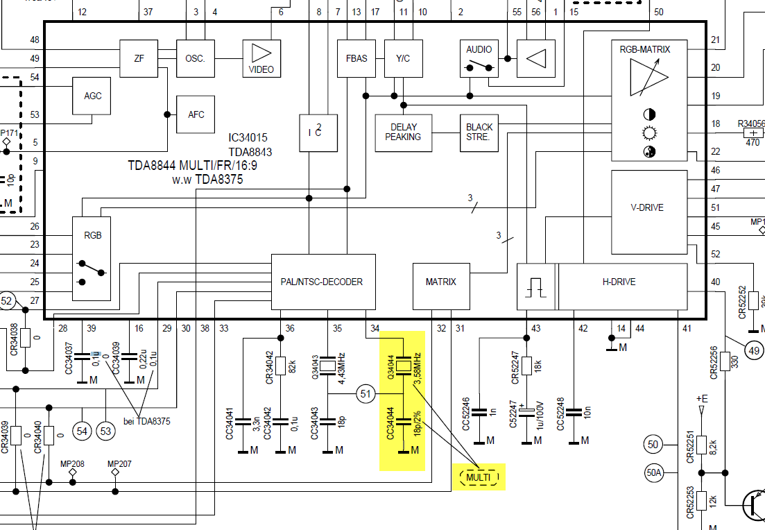

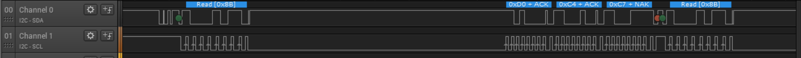

von Olli Z. (z80freak)
Günni schrieb:
> Sollte man in den Unterlagen aber einen Quarz von 3,58 MHz entdecken,
> hat man wahrscheinlich Glück und die Angabe auf Seite 1-3 war einfach
Das habe ich und zwar im "CUC 2030" ("text") Manual auf Seite 44. Der
gelb hinterlegte 3,58 MHz Quarz sowie der Kondensator fehlten auf meinem
Board. Ich habe nicht wirklich damit gerechnet das es sooo einfach ist,
aber natürlich habe ich beides nachgelötet, aber leider ohne Änderung.
Der Hinweistext "Multi" könnte durchaus auf Multi-Norm hindeuten...
> Dann muss man nur herausfinden, wie die Normenumschaltung bei diesem
> Gerät erfolgt (automatisch oder über eine / welche ? Schaltspannung.
Dafür gibt es im Service-Dialog eine Einstellung. "auto", "PAL", "NTSC",
"SECAM", pro Kanal wählbar. Die hatte ich schon vorher entdeckt aber
ohne den Quarz kann das natürlich schon grundsätzlich nicht
funktionieren. Aber auch nach der Nachrüstung ändert sich nichts durch
das umschalten.
Meine kleine Hoffnung war, das anscheinend wenigstens die Firmware im
Gerät Multinorm kann. So weit ist der Hersteller dann wohl auch nicht
gegangen für jede Norm eine angepasste Firmware herzustellen.

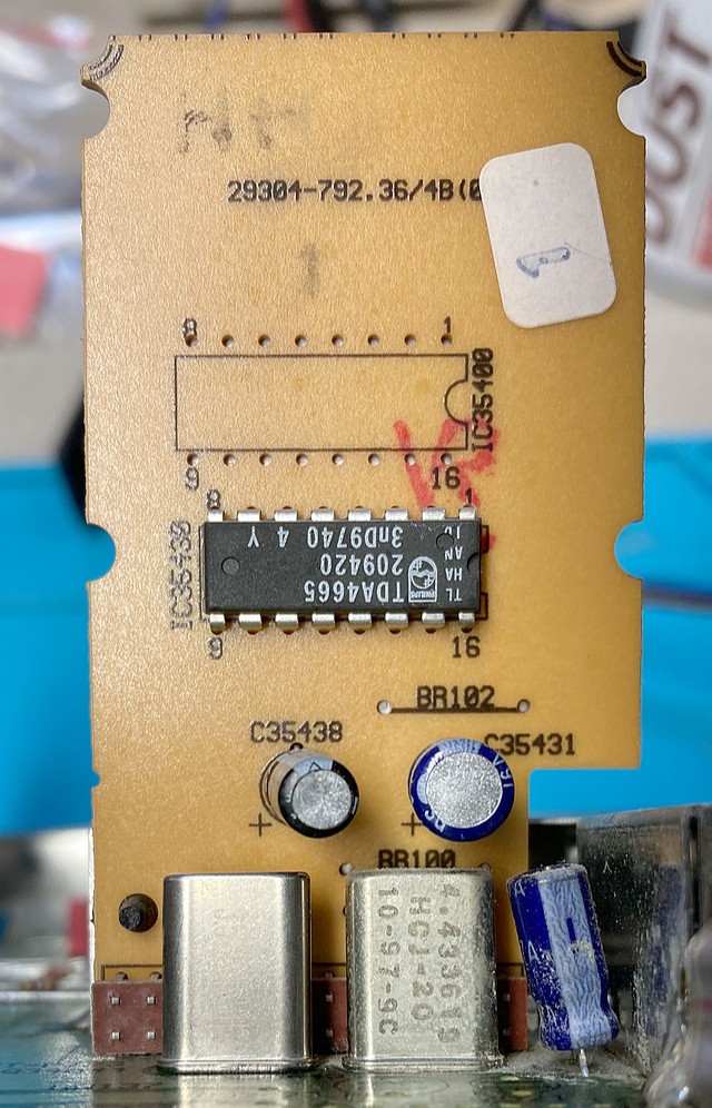

Aber es gibt noch zwei weitere Komponenten deren Betrachtung lohnt:
1.) Die 64µs Verzögerungsleitung, im "CUC 2030" mit einem TDA4665
realisiert (siehe Bild). Hier müsste für NTSC doch eher eine 52µs
Variante zum Einsatz kommen? Der oberhalb vom TDA freie Platz auf der
kleinen Senkrechtplatine (IC35400) ist für einen TDA8395 gedacht, ein
SECAM-Decoder.

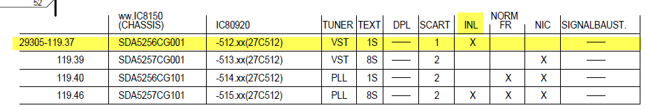

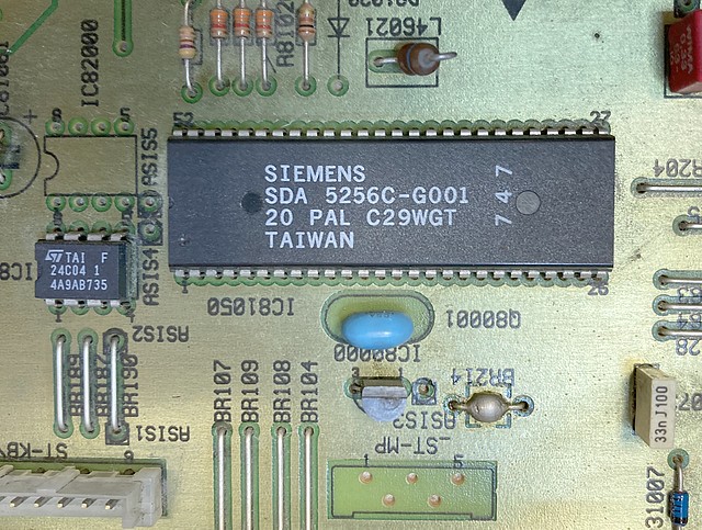

2.) Der Zentralprozessor (siehe Bild), der ein schon markantes "PAL" auf
dem Gehäuse trägt... im Datenblatt ist mein Modell also ein 29305-119.37
und hat damit den "SDA5256CG001" von Siemens und dieser kann wohl nur
die NORM "INL", was auch immer das bedeutet? "International"?
Ich vermute das die NORM "FR" vielleicht France und damit SECAM bedeutet
und "NIC" dann NTSC"? Womöglich stehen die Buchstaben aber auch für
Ausstattungslinien (2te Scart-Buchse, PIP-Board, Dolby-Surround, etc.
von Nichtverzweifelter (Gast)
"NIC" steht für NICAM, eine früher in skandinavischen Ländern benutzte
Tonnorm.

Die Firmware steht im EPROM 27C512, wovon es einige Nachbesserungen gab.
Bei einem Grossteil der Serie wurde der NTSC-Farbträger-Quarz 3,579..
MHz nicht bestückt.
Nichtverzweifelter schrieb:
> "NIC" steht für NICAM, eine früher in skandinavischen Ländern benutzte Tonnorm.
Interessant. Mein Gerät "ST70-780 TEXT" ist laut Gerätelabel und
Datenblatt ein "CUC 2030" und das kann nur PAL. Dann gab es da noch den
"ST70-780 NIC/TOP", ein "CUC 2030N" der den von Dir genannten Zusatz
"Nicam" bei den unterstützten Normen trägt. Und dann ist da noch der
"ST70-780 FR/TOP", welcher ein "CUC 2030 F" ist. "TOP" steht dabei wohl
für das TOP-Teletext-System. Dieses Modell kann neben PAL auch NTSC.
Der Schaltplan vom 2030 F ist praktisch identisch mit meinem Modell. In
den Plänen sind die Varianten mit entsprechenden Labeln versehen, z.b.
(FR). Neben dem unbestückten Quarz/Kondensator (den ich selektiert habe
um die im Plan geforderten 2% Toleranz einzuhalten) finde ich keine
weiteren Bauteile die mit (MULTI) bezeichnet sind. Auch komisch das ich
den im Schaltplan als Q34044 bezeichneten Quarz nicht in der Teileliste
vom CUC 2030 FR finde, obwohl dieses Gerät ja NTSC können soll.

In dem CUC 2030 gibt es das wohl nicht, das ist nur vorhanden wenn eine
Prozessorplatine drauf ist. Bei meinem Modell "TEXT" und dem "FR" ist
nur ein X24C08 I2C EEPROM dran (siehe Bild).
> MHz nicht bestückt.
Sicher hat man die zwei Bauteile für vermutlich 0,10€ pro Gerät
eingespart. Aber entweder ist die Firmware im Eeprom vom FR anders oder
es fehlt noch irgendwo ein "Jumper" (0 Ohm Widerstand), wie der mit (FR)
gekennzeichnete...

Der TDA8843 ist ein PAL Dekoder, während der TDA8844 eben ein PAL/NTSC
Dekoder ist. Nur der TDA8844 oder w.w. (wahlweise) der TDA8375 sind
Multinorm Chips und akzeptieren auch den 3,58 MHz Quarz. Davon
unabhängig können beide Varianten noch den SECAM Dekoder einschleifen.

So wie es im Moment aussieht, muss man den SDA5256C-G101 haben, der in
die Multinorm Apparate eingebaut wurde. Der vorhandene SDA5256C-G001 ist
anscheinend für die PAL/Secam Dinger ohne NTSC.
Wenn ich das Datenblatt richtig gelesen habe kann auch der TDA843 NTSC.
Der 8844 kann zusätzlich noch SECAM. Und der TDA8375 kann auch alles.
Also ist in meinem ST70-780 TEXT auf jeden Fall ein Multinorm fähiger
Farbdekoder drin.
> Etwas zu den "ach so unterschiedlichen Prozessoren".
> Tatsächlich finden sich im Netz reichlich Bilder vom SDA.... "OIRT"
> (ehemaliger Ostblock), statt "PAL" , oder auch der Zusatz TDA88..
Echt? Ich finde da nicht so viel... nur zwei:
https://tectronelectronics.eu/images/detailed/38/830515855600%20--%20000%20(13236).jpg
https://skylots.org/6567567053/SDA5256C--G101
> Bei "Falschbestückung", was soll denn gross passieren? Nichts Schlimmes.
Das würde ich sofort tun, wenn ich einen entsprechenden Chip zur Hand
hätte (bekäme).
> Der Videotext liefert "Zeichensalat", na und? Ich glaube also nicht
Videotext ist mir total wurscht :-)
> daran, dass wegen "der falschen Firmware" die entsprechende TV-Norm
> NICHT anwählbar sein soll.
Naja, ich habe im Service-Menü die Möglichkeit die Farbnorm auszuwählen
"auto", "PAL", "NTSC", "SECAM". Das macht nur keinen Unterschied, daher
glaube ich das es einfach nichts bewirkt weil der Chip(ROM) fest auf PAL
eingestellt ist und dem TDA gar keine entsprechende Anweisung gibt?
Quarz und Kondensator sind längst nachbestückt, Rückmeldung darüber
nebst Foto s.o.

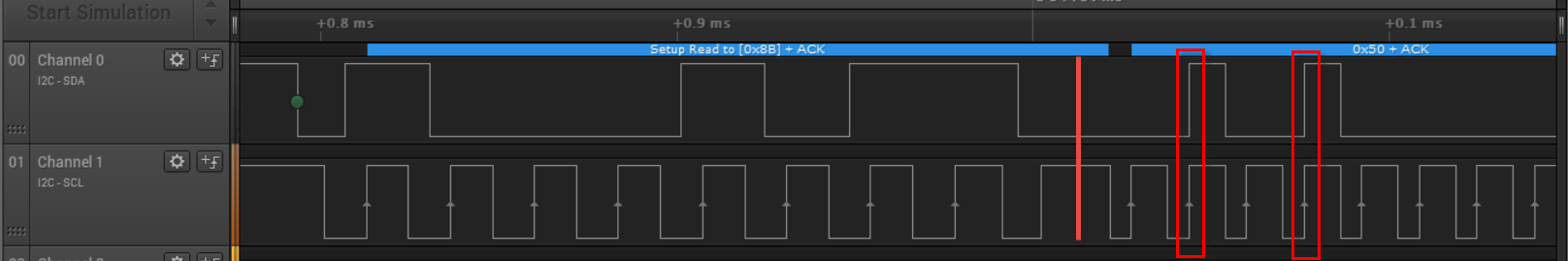

Da wäre es doch mal eine Idee sich einen der Lowest-Cost Logicanalyzer
(~10Eur) zu besorgen und einfach mal nachzuschauen wie der TDA
konfiguriert wird.
Und falls es wirklich nur (noch) an der Parametrierung des TDA scheitern
sollte weil die verwendete Firmware diesen partout nicht auf NTSC
einstellen will, dann wäre es doch naheliegend diese Parametrierung mit
einem kleinen µC selber vorzunehmen.
Einen I2C Bitstream auszugeben ist nun wirklich kein Problem.
Ebensowenig wie die Datenleitungen zum TDA aufzutrennen und einen µC da
so einzuschleifen das dieser normalerweise alle Signale einfach nur
durchleitet, bei Bedarf aber auf Knopfdruck eben sein eigenes
Konfig-Telegramm an den TDA sendet.
> Dekoder ist.
Das ist nicht richtig, beide können Beides. Siehe Philips-Datenblatt!
Jaja, ich habs schon vor einer Weile mitgekriegt. Aber warum baut
Grunzig nur in die Multinorms den 8844 bzw. den TDA8375 ein?
"Koax" gibts nur an der Antennbuchse, hahaaaaa!
Nun streitet Euch doch nicht.
Den 3,579.. Quarz nochmal gegen einen anderen tauschen (Serienresonanz).
Für den 12pF einen Trimmkondensator 5-30pF nehmen.
nur der 44er kann SECAM. Originaldatenblatt runterladen, dort gibts
Tabellen von 40 bis '46.
> konfiguriert wird.
Einen LA habe ich, nachgeschaut habe ich noch nicht, das werde ich wohl
mal tun, nur um Gewissheit zu haben. Ich muss auch noch den Metallkäfig
runterlöten um zu sehen welcher TDA Farbdekoder bei mir tatsächlich
bestückt ist von den 3 möglichen.
Aber das Protokoll zu "entschlüsseln" wird eine Herausforderung, denn da
muss man auch erstmal durchblicken. Vor allem aber fehlt mir der
Vergleich zu einem Gerät welches NTSC ansteuert. Ich suche also etwas
was nicht da ist, das wird schon tricky...
I²C ist allerdings insofern unproblematisch, als das alles bekannt ist.
Du hast Start und Stop, die Adresse des TDA884x und auch das Service
Menü. Ein I²C Injektor wäre übrigens eine Möglichkeit, ohne Firmware
Rumgewurschtel was zu erreichen. Allerdings weiss ich aus den alten
Tagen, das auf dem I²C Bus der Geräte ganz schön was los ist, da viele
Befehle rücksichtslos wiederholt werden - immer und immer wieder.
Zum Glück wird so gut wie immer 100kHz benutzt und nicht die
neumodischen 400kHz.

Umprogrammierung von Registern in ... möglicherweise ... gar nicht
vorhandenen ICs.
Der olli muss unter die Abschirmhaube gucken. Es kann sich nämlich auch
die Ersatzplatine drunter verstecken. Siehe Service Manual.
Die kann dann definitiv nur PAL und MESECAM.
Leider nicht, da ist schon der SDA 5256C drauf und eben nicht diese
HuPa, die man auf manchen SM Titelseiten sieht. Diese haben nämlich ein
externes EPROM für die Firmware.

von Elmar A. (Firma: Surfplanet GmbH) (surfplanet)
und wenn der TDA88xx gefunden wurde und kein TDA8840 eingebaut ist das
Oszillosokop an Pin33 vom TDA88xx, dort wird die Frequenz vom gewählten
Quarz wieder ausgegeben.
"The frequency of the active X-tal is fed to the Fsc output
(pin 33) and can be used to tune an external comb filter
(e.g. the SAA 4961)."
TDA8840 kann nur PAl.
Gruß,
Elmar
Grunzig selber behauptet, das in diese Chassis nur der TDA8843 oder der
TDA8844 bzw. der TDA8375 eingebaut wird.
Wie kommst du auf den TDA8840?
keine Ahnung welcher TDA da drin ist, mi dem TDA8840 würde nur PAL
funktionieren, also nachsehen was verbaut ist, das sich der vorhandene
Aufbau vom Servicemanual unterscheidet ist nicht ungewöhnlich.
Wenn man im Servicemode NTSC auswählen kann sollte die Firmware das
Umschalten unterstützen, zum prüfen am Pin33 nachsehen welcher Quarz
gewählt wurde, wenn ein kompatibler TDA88xx eingebaut ist.
Auf den 8840 kommt er, weil er das Sammeldatenblatt des IC-Herstellers
Philips gelesen hat. Die noch höheren Nummern als im Chassis können dann
nur NTSC.

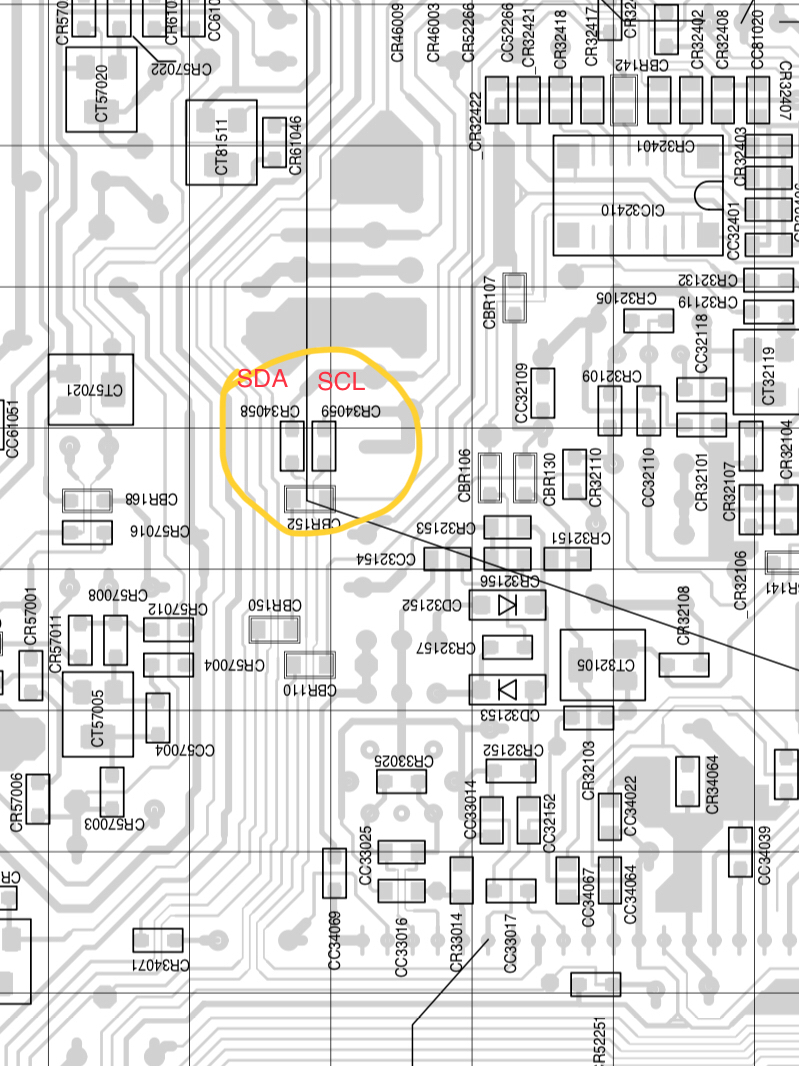

> NB: Ist schon schade, das der I²C Bus nicht einfach hinten auf der
> Scartbuchse liegt. Philips hat das oft gemacht. So konnte ich z.B. den
Ich werde mir da definitiv was einbauen denn wer weiss wie oft ich das
Teil noch auf und zuschrauben muss...
Abschliessend:
Unter der Abschirmhaube kann sich eine Ersatzplatine befinden, die den -
damals zeitweise nicht lieferbaren - TDA88.. ersetzt. Die Platine bildet
pinkompatibel eine Mindestschaltung nach, die aufgrund der zugeführten
4,433MHz nur PAL und MESECAM kann. Kein NTSC.
Die Diagnose von Olli, es handele sich um ein Softwareproblem, ist
solange verfrüht, bis er nachgesehen hat, was unter der Abschirmhaube
wirklich sitzt, ein TDA8843, 44 , die Ers.-Pl. etc.
Bei schlechtem Empfang via Zimmerantenne Ende der Neunziger würde man
auch keinen "... die Farbsysteme durchprobierenden Empfänger" haben
wollen.
Aussetzende Farbe aufgrund eines nicht weit genug nachziehbaren Quarzes
waren bei Farbfernsehern verschiedener Generationen gar nicht so selten.
Zwingend ist systembedingt, dass der 4.433619MHz Generator im TV aufs
Hertz genau auf den FHT-Burst einrastet. Phasenstarr sogar. Pro Zeile.
Guten Rutsch Euch allen.

Das war auch meine Hoffnung, denn bei den Geräteb mit separatem Eprom
wäre ein Firmwaretausch einfacher für den Hersteller. Daher glaubr ich
das es womöglich noch externe ID Beschaltung gibt wie Jumper (0 Ohn
Widerstände) oder sowas...
Dieses "FR" würde mich nich interessieren, was das bedeutet.

Soo, decap und Geheimnis gelüftet: "es ist ein TDA8375"
Nein, tut es nicht :-)

Aber erstmal lege ich mir den I2C nach draussen um mir mit dem LA den
Datenstrom mal anzusehen und ob der µC dem Farbdekoder beim Menüwechsel
von "PAL" auf "NTSC" oder "auto" überhaupt irgendwas in die Richtung
sendet.
Sieht doch gut aus.
Jetzt noch der I2C LOG und man kann schon deutlich mehr sehen...
Vielleicht passen ja tatsächlich nur die beiden BITs XA und XB nicht die
angeben welche(r) Quarz(e) bestückt sind und der Rest steht schon
passend bzw. wird bei Einstellung NTSC im Menü passend eingestellt.
ICh hoffe das dein LA Protokollanalyse kann. Ansonsten halt einen der
10Euro Dinger nehmen und mit Sigrok nachsehen...
Einzeln Bits Zählen bräuchte man zum Glück bei solchen Preisen selbst
als Hobbyist mit etwas Sparzwang ja nicht mehr.

Über den Schaltplan wissen wir:
- Der SDA ist am Port P0.1 und SCL am P0.2 des Prozessors verbunden.

Ich habe für meine NTSC-Basteileien so div. Quarze gekauft u.a. den den
ich auch dort reingelötet habe einen HC18 mit der Resonanzfrequenz
"3,579545 MHZ"
Hier dann mein erstes Dump vom I2C (Hinweis: an dem ja auch andere
Komponenten hängen als nur der Farbdekoder!) vom Einschaltmoment des
Fernsehers (die ersten Sekunden). Das logicdata-File ist vom Salae LA.
Der I2C scheint vom CLK her nur mit 50kHz betrieben zu werden.
Laut Datenblatt vom TDA8375 (Seite 20 ff.) sollte der Dekoder auf der
I2C-Adresse 0x8A (read) und 0x8B (write) kommunizieren.
Ein Lesezugriff gibt immer 3 Bytes (Status-Bytes) zurück (siehe "OUTPUT
ADDRESS"). Dazu finde ich zunächst folgendes im Dump:
Time [s], Analyzer Name, Decoded Protocol Result
3.810255687500000,I2C,Setup Read to [0x8B] + ACK
3.810445625000000,I2C,0xD0 + ACK
3.810588375000000,I2C,0xC4 + ACK
3.810731125000000,I2C,0xC7 + NAK
Im ersten Byte Bit 7 (POR) soll so lange gelesen werden bis dieses 0
ist. Das ist nach diesem, zweite Lesezugriff der Fall (0x50):
3.810914812500000,I2C,Setup Read to [0x8B] + ACK
3.811104812500000,I2C,0x50 + ACK
3.811247500000000,I2C,0xC4 + ACK
3.811390250000000,I2C,0xC7 + NAK
Alsdann schreibt der Master (µC) die ersten Registerwerte
3.811571625000000,I2C,Setup Write to [0x8A] + ACK
3.811766937500000,I2C,0x20 + NAK
3.811961562500000,I2C,0x00 + NAK
Im Datenblatt steht "Auto-increment mode available for subaddresses."
was wohl bedeutet das der erste Schreibzugriff in das Register mit der
Subadresse 0x00 geht, der zweite nach 0x01, usw. Demnach würde hier das
"Control 0" Register mit dem Wert 0x20 (0b0010 0000) und "Control 1" mit
0x00 gesetzt.

bedeutet laut Table 14 "one 4.4 MHz crystal (pin 35)" :-(
Also ganz klar, hier wird "falsch" initialisiert. Dies ändert sich auch
nicht im laufenden Betrieb beim umschalten der Norm am aktuellen Kanal
über das Service-Menü. Da wird dann einzig und allen der Wert "CM0-CM2"
(Dekoder-Mode) geändert und zwar von diesen Werten analog zur Anzeige im
Dialog:
0b000 => "not forced, own intelligence, two crystals"
0b101 => "forced crystal pin 35 (PAL)"
0b110 => "forced crystal pin 35 (NTSC)"
0b111 => "forced crystal pin 35 (SECAM)"
Die "own intelligence, two crystals" wird halt durch die Angabe das nur
ein Quarz an Pin 35 vorhanden ist, "kastriert".

Z.B. liest die Firmware ja die Status-Bytes vom Farbdekoder ein. Darin
enthalten ist auch eine Chip-ID des Dekoders. Die Firmware weiss also
das es sich um einen 8375 handelt. Möglicherweise(!) hat den Grundig nur
dann bestückt wenn es sich um ein Single-Norm Gerät handelte und bei
Multinorm den 8844/8845 genommen?
Andere Möglichkeit wäre das es noch irgendwo einen Jumper gibt der das
festlegt und/oder es damit abhängig von anderen Ausstattungsmerkmalen
war?

Ich habe ja durch den Dump bewiesen das die Steuerung alles so macht als
wäre es ein Multi-Norm Gerät und auch die Menüpunkte im OSD sind
verfügbar. Einzig das eine INIT-Byte ist anders. Und es soll für Grundig
wirtschaftlich gewesen sein 4 verschiedene ROM-Masken hergestellt zu
haben die sich möglicherweise nur in einem einzigen INIT-Byte für den
Farbdekoder unterschieden haben? Das kann ich auch nicht recht glauben.
Für eine Beschriftung ist nur eine Siebdruckschablone nötig, die kostet
nichts im Vergleich zu einer ROM-Maske.
Ich denke immer noch das es extern ein Bauteil (Jumper oder ID über I2C)
gibt um der Firmware mitzuteilen ob ein zweiter Quarz da ist oder nicht.
Der Dekoder selbst hat wohl keine Funktion um das festzustellen?
Mir sticht ja immer noch dieser "Jumper" (0 Ohm SMD-Widerstand) CR81010
in der Nase...
Jetzt muss ich erstmal einen I2C-Filter bauen um dem Dekoder die
"richtige" INIT-Sequenz zu geben und zu prüfen ob das wirklich ausreicht
oder da doch noch mehr zu tun wäre. Würde mal versuchen das mit einem
Arduino Nano oder STM32 Bluepill hin zu bekommen.
Fr ist "Frankreich".
Die übrigen Portbits kannst Du über einen "Angstwiderstand" von etwa 1
bis 2 Kiloohm einzeln nacheinanderauf hi oder low legen.
Sollte also den Startup mit SECAM betreffen.

So, mal ein paar Versuche mit einem I2C-Sender gemacht, einfach nur mal
parallel mit drauf auf den Bus und mal Master gespielt, aber leider noch
ohne den gewünschten Erfolg.
Folgender Versuchsaufbau:
- Arduino Nano mit USB am PC
- Programmiert mit I2C-Master Lib von "Rambo" (passt ja vom Bauzeitraum
des Fernsehers ;-) https://github.com/rambo/I2C und einer modifizierten
Version des "i2crepl" aus den examples  der Lib.
- Anschluß an I2C Bus vom Fernseher mit SDA/SCL (und GND), jeweils mit
einem 100 Ohm in Reihe.
- Ebenfalls parallel dazu meinen LA geklemmt, damit ich mitlesen kann
was auf dem Bus passiert.
Folgendes habe ich noch beim sniffen beobachtet.
Der Prozessor des FS sendet jede Sekunde zweimal im Abstand von 5ms eine
Programmierung an den Farbdekoder. Warum zweimal? Keine Ahnung! :-) Die
beiden Pakete scheinen gleich zu sein, auch wenn sich der Inhalt der
insgesamt 24 Bytes an ein zwei Stellen mal leicht ändert, auch wenn man
nichts am FS umstellt.
Mein erster Versuch war einfach nur die Bytefolge 0x00, 0x03 (oder 0x00,
0x43) an 0x8A zu senden. 0x8A ist die Write-Adresse (wenn man I2Cwrite()
der Lib verwendet muss man die um ein Bit nach rechts schieben, also
0x45, weil die High-Level Funktion das Read/Write Bit selbst steuert).
Beides führte zu keiner wirklich sinnvollen Reaktion.
Zur Info: mit dem ersten Byte gibt man die Subadresse an (hier 0x00) und
dann folgen die Datenbytes, wobei der Dekoder dann intern die Subadresse
automatisch inkrementiert. Im ersten Byte steht an Bit-Position D1+D0
die Nutzung der Quarze, welche ja mit 0b10 initialisiert wird und ich da
dann eine 0b11 schreibe, damit der Farbdekoder weiss das er zwei Quarze
hat und diese auch nutzen kann.
Dann habe ich eines der Pakete (24 Bytes) genommen und sende das, mit
nur leicht abgewandeltem ersten Byte. Da "zuckt" das Bild, aber mehr
auch nicht. Keine erkennbare Farbe, alles weiterhin S/W mit der
NTSC-Quelle (Videorekorder oder Bildgenerator).
Was ich noch merkwürdig finde ist, das der Prozessor 24 Bytes sendet,
der Farbdekoder aber nur 0x16 (22) Subadressen/Register hat. Im
Datenblatt steht nicht was passiert wenn der Auto-Inkrement "oben"
angekommen ist, ob ein Überlauf stattfindet. Wieder Raum für
Spekulationen.
Ich befürchte das ich den Bus durch zwei Master etwas aus dem Sync
bringe. Gut möglich das sich SCL meines Arduino und SCL vom Prozessor
mischen, oder SDA und das ergibt Matsche.
Auch sendet die I2C entweder mit 100 oder 400 kHz, der interne Prozessor
jedoch nur mit 50 kHz. Ich denke zwar das das nichts ausmacht, denn
verstehen wird das der Farbdekoder, aber mit einem kleinen Patch in der
Lib könnte man das ändern.
Ich muss also mit zwei I2C Bussen arbeiten, was aber gar nicht so
trivial ist, zumindest mit dem Arduino Nano und den hab ich halt grad
mal zur Verfügung. Der hat kein natives I2C, sondern nur TWI und davon
auch nur einen. Eine Software-I2C habe ich noch nicht gefunden. Die
meisten Lösungen gehen darauf mehrere Slaves zu haben, ggf. Slaves mit
gleicher HW-Adresse und dafür dann ein logisches Oder mit separat
gespeistem SCL zu bauen. Das nutzt mir hier aber nichts, da ich einmal
Master und einmal Slave simulieren muss und da brauche ich zwei
unabhängige I2C Busse.

Also, der "Standard" bei I2C ist normalerweise 100 kHz für SCL oder
(I2C-fast) 400 kHz. Zumindest die 100 kHz können alle Bauteile mit I2C
Bus vertragen.
Die im Fernseher verwendete SCL liegt aber laut meinen LA-Messungen
(siehe die logic-files weiter oben) bei ca. 50 kHz. D.H. der SDA5256
(Prozessor) des Fernsehers verwendet nur so viel. Die Slave-Bausteine
können das sicher gut wegstecken wenn ich diese von meiner Arduino-I2C
mit 100 kHz beschicke, aber wenn ich dem SDA5256 vom Fernseher als
simulierter Farbdekoder eine Antwort schicken muss, weil ich mich mit
Arduino zwischen Farbdekoder-I2C und Fernseher-I2C Bus klemme, dann
sollte ich das wohl besser auch mit 50 kHz tun.
Das war meine Aussage dahinter.

Es wird dir auch nicht viel nützen den TDA8xxx selbst umzuprogrammieren
wenn die TV SW diesen dann wieder zyklisch anders beschreibt. Oder
kannst du den I²C zum TDA8xxx im Betrieb auftrennen und die TV SW stört
das nicht?
Wenn ja, dann kannst nach dem starten des TVs den I²C zum TDA8xxx mit
Analogschalter umschalten auf deinen Master. Der sollte am besten auch
mit den 50kHz laufen und die gleichen Pull-Ups verwenden.
Ansonsten wenn die TV SW auch im Betrieb einen fehlenden TDA8xxx erkennt
und abschaltet, dann könntest nach dem starten den TV Master auf einen
2. solchen TDA umschalten und den eigentlichen TDA8xxx auf deinen
Master.

hast Du mal dein Oszi,: "am Pin33 nachsehen welcher Quarz
gewählt wurde" gemacht ?
Auch mal nachsehen ob Dein NTSC Quarz überhaupt schwingt, der müsste
immer eingeschaltet sein.
Der TDA läuft wahrscheinlich immer mit "own intelligence", die
Umstellung auf NTSC wird dann wahrscheinlich zum Ablenkprozessor
gesendet um die Horizontal/Vertikal-Frequenz anzupassen.
Du könntest ja auch den PAL und NTSC Quarz tauschen und nachsehen ob
dann NTSC funktioniert.
Das Datenblat wird wahrscheinlich nicht alle "Geheimnisse" zum I2C
verraten.

Es könnte auch reichen, einen Tiny als 'Dummy' am Grundig Bus zu
betreiben, der so tut, als wäre er ein TDA8375. (Müsste ja nur das
Status Register simulieren und immer ACK, solange er angesprochen wird).
Dann bist du völlig frei, den wirklichen TDA zu manipulieren.
Also, ich habe ja den SDA/SCL Bus kurz vor dem Farbdekoder (TDA)
aufgetrennt und je eine Stichleitung rausgelegt die vom
TV-Microcontroller kommt und eine die zum TDA geht.
An die uC-I2C Leitung habe ich dann das I2C (hust - Wire) Interface eine
Arduino (Nano) verbunden und mittels Wire.h Bibliothek eine
Slave-Simulation zusammengestellt. Ich empfange darüber problemlos die
Daten vom uC die an den TDA gerichtet sind. Sowohl die Read-Requests
(auslesen der Statusregister) auf 0x8B, als auch die Write-Requests (zum
beschreiben der Register auf 0x8A). Habe mir das anfangs einfach auf
eine serielle Console ausgeben lassen. Zuständig sind zwei
Serviceroutinen im Code. Alles nach "Lehrbuch" ;-)
Nun wollte ich die Master-Simulation in Richtung TDA mit einer Big-Bang
Library machen. Dabei habe ich zunächst einfach versucht dem TDA die
Leseanfrage vom uC weiterzuleiten. Leider reagiert dieser nicht wie
erwartet. Mit dem LA erkenne ich das der Leserequest auf Byte 0x8B
rausgeht aber dann ein NAK erfolgt, weil der Slave nicht darauf
reagiert. Es ist fast so als wäre die elektrische Verbindung gestört,
oder das Kabel abgezogen. Natürlich habe ich schon alles mögliche
probiert (Signale tauschen, Pegel prüfen, Takt runtersetzen bis auf
10kHz, alles überprüfen, andere Bitbang lib testen), alles erfolglos.
Wo könnte der Fehler stecken? Verbinde ich die beiden Stichleitungen,
läuft der TV und ich kann auch mit dem LA sniffen.
Es ist wohl so das die BitBangI2c Library für Arduino (BB2IC) nicht
richtig funktioniert. Ich habe den TDA gestern mal mit Wire angesprochen
und da reagiert er erwartungsgemäß. Im LA-Snap von BitBang sehe ich ein
falsches Timing, die Datenbits und die Taktflanke ändern sich nahezu
gleichzeitig, da sollte aber eine Phasenverschiebung drin sein.
Habe dann eine andere Library verwendet (gibt ja genug davon, stöhn) die
"Arduino_SoftWareI"C"
(https://github.com/Seeed-Studio/Arduino_Software_I2C/) und damit lieft
auch der Bit-Bang Kontakt zum TDA sofort problemlos. Auch der LA-Snap
sah nun gut aus. Es war also kein falsch gepinntes Signal oder sowas
sondern die BitBang_I2C (https://github.com/bitbank2/BitBang_I2C) hat
für mich einfach nicht funktioniert.
Dann habe ich meine "Man-In-The-Middle" Software darauf umgeschrieben
aber so einfach ist es auch nicht...
Problem 1) Timing
Der TV-uC erwartet als I2C-Master das wenn er Daten von einem Slave
requested, also dessen Adresse auf den Bus legt, das dieser sofort ein
ACK gibt und gemäß dem vom Master vorgegebenen Takt die Daten sendet.
Wenn ich in meiner Behandlungsroutine jedoch in diesem Moment erst den
TDA befrage um sein Ergebnis zu relayen, dauert das zu lange und der
Master gibt irgendwie auf (so meine Theorie).
Also habe ich das so gemacht das ich immer das letzte vom TDA empfangene
Paket sofort zum TV-uC sende und danach dann die eigentliche Statusinfo
vom TDA lade und für die nächste Abfrage speichere. Ich beginne dabei
mit der Sequenz 0xD0, 0xC4, 0xC7 (da ist POR noch HIGH), die sollte
unverfänglich sein.
Bei der direkten Kommunikation von TV-uC zu TDA sieht die Initialsequenz
so aus:
3.810445625000000,I2C,0xD0 + ACK <--- POR (D7) != 0 (wait for POR)
3.811104812500000,I2C,0x50 + ACK  <--- POR (D7) == 0 (OK!)
Solange ich dem TV-uC die mit 0xD0 beginnende Antwort sende, dreht
dieser in einer Endlosschleife, solange bis POR null ist.
Aber - auch das hat nicht geklappt, sprich der Fernseher springt nicht
an. Hier habe ich im LA am I2C zum TV-uC gesehen das anstatt der
erwarteten Bytes die Antwort immer 0x00, 0x00, 0x00 war. Eine
Debug-Ausgabe vom Arduino zeigte aber das dieser die richtigen Werte vom
TDA empfängt. Dennoch akzeptiert der TV diese Antwort irgendwie...
Ich vermute im Moment das sich der TV-uC zunächst nur auf das POR-Bit
konzentriert und das ist ja auch mit der Null-Antwort aus seiner Sicht
korrekt.
Problem 2) Fehlendes NAK bei falscher Abfrage
Der TV-uC macht nach obiger Feststellung zunächst einen Schreibversuch
auf den TDA, welcher aber ungültig ist, da der TDA mit NAK antwortet. Im
direkt verbundenen Zustand sieht das so aus:
In meinem Code weiss ich nicht wie ich ein NAK erzeugen sollte, wenn ich
die o.g. Daten erhalten würde?
Aktuell sieht mein Code so aus:
Hier mal ein LA-Screenshot vom I2C-Bus der vom TV-uC kommt. Diesen
bediene ich mit der Wire Library, also Hardwarenah. Was auch immer das
für ein Gezappel auf der SDA Leitung da vor dem Read-Request ist, die
nachfolgende Leseanforderung an 0x8B sieht ja ok aus.
Die Pause die dann folgt ist der Verarbeitungszeit im Arduino
geschuldet. Wenn ich TV-uC und TDA direkt verbinde liegt dazwischen
keine Leerlaufzeit, klar. Das nach der Bytesequenz 0xD0, 0xC4, 0xC7
folgenge NAK ist wohl normal(?).
Beim zweiten Bild (la_byte_detail.png) sieht man wie der TV-uC das
"Setup read to" Byte schön sauber aufbaut. Die Flankenwechsel von SDA
und SCL sind ordentlich phasenverschoben, wie aus dem Lehrbuch (bis zum
roten Strich).
Sobald dann aber der Arduino mit Wire-Lib(!) nun zu sendenden Datenbits
auflegt sieht es so aus als wäre der zu langsam, sprich die 1-Bits gehen
quasi gleichzeitig mit der steigenden Flanke vom SCL hoch (rot umrahmt).
Das kann zu Fehlinterpretationen führen.
Merkwürdigerweise legt der I2C-Master im TV-uC dann auch plötzlich einen
schnelleren SCL Takt an. Die Pulse sind deutlich kürzer. Wären sie so
lang wie beim senden des Request-Bytes, wäre das Timing vom Arduino
vermutlich ok.
