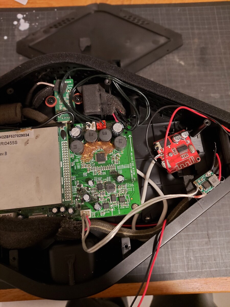

Gast #6921951
Hier mal ein Foto, bisher aber alles noch mehr oder weniger Freiflug
verdrahtet.
Die Spannung zwacke ich mir direkt vom Anschluss wo der Connector vom
Steckernetzteil auf das Board des WLAN Lautsprechers geht ab.

Gast #6922347
> verdrahtet.
Du hast da in der Tat Masseschleifen. Ist auch kaum vermeidbar, mit den
abgeschirmten Audio Leitungen, auf die ich jedoch nicht verzichten
würde.
Allerdings sind die Leitungen bereits kurz und dick. Ich glaube da kann
man viel dran verbessern.
Mal sehen, was der 7805 bringt. Ich bin da zuversichtlich.
#6922559
Habe eine adäquate Lösung gefunden!
In der Bastelkiste lag noch ein Zigarettenanzünder to USB Adapter
12-24V.
Drin ein 34063 schön mit Kondensatoren und Spule.
Und siehe da... kein gepfeife und gebrumme mehr :-)
Es wird also an dem Ali StepDown liegen, der wohl ne unsaubere Spannung
liefert.
Danke für's denken helfen :-)
