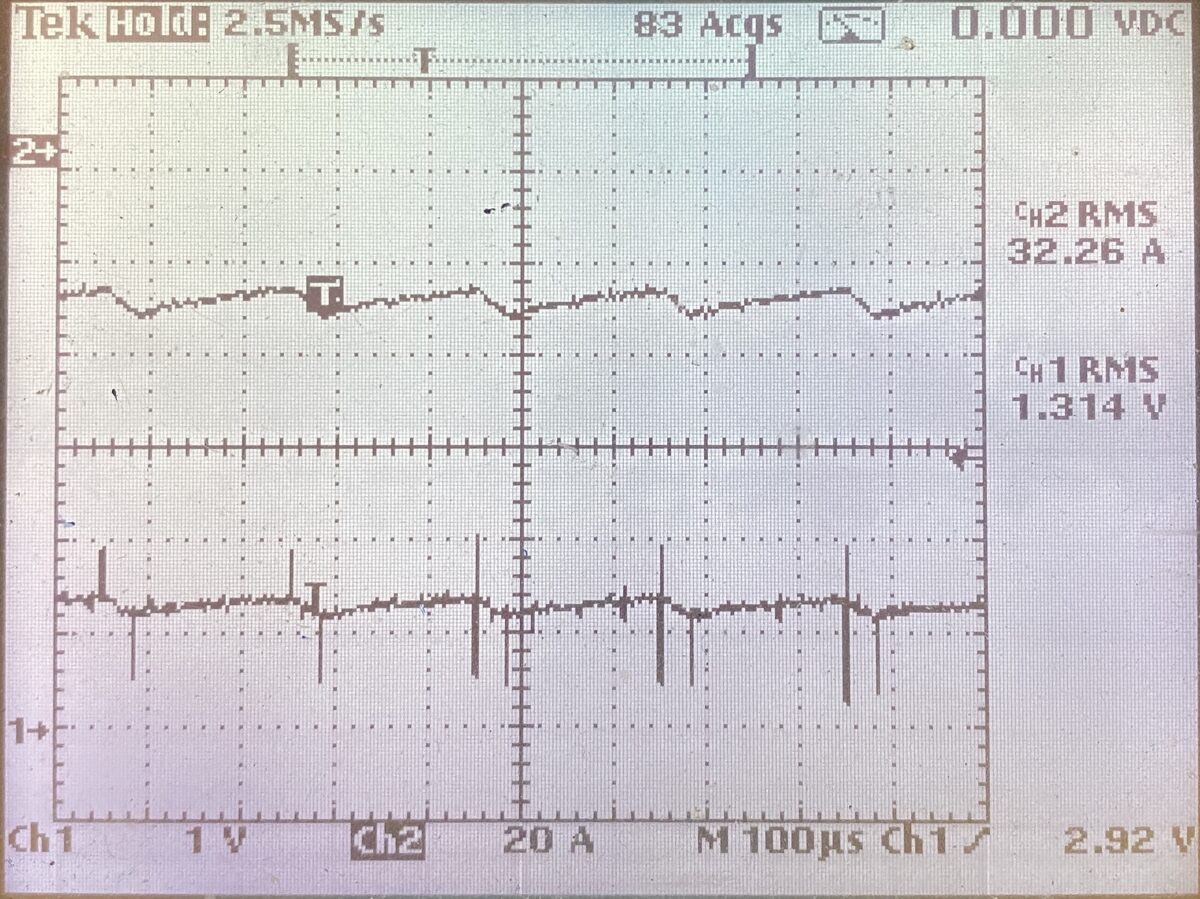

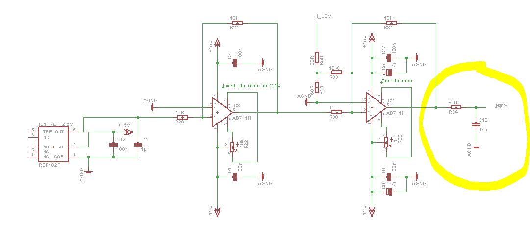

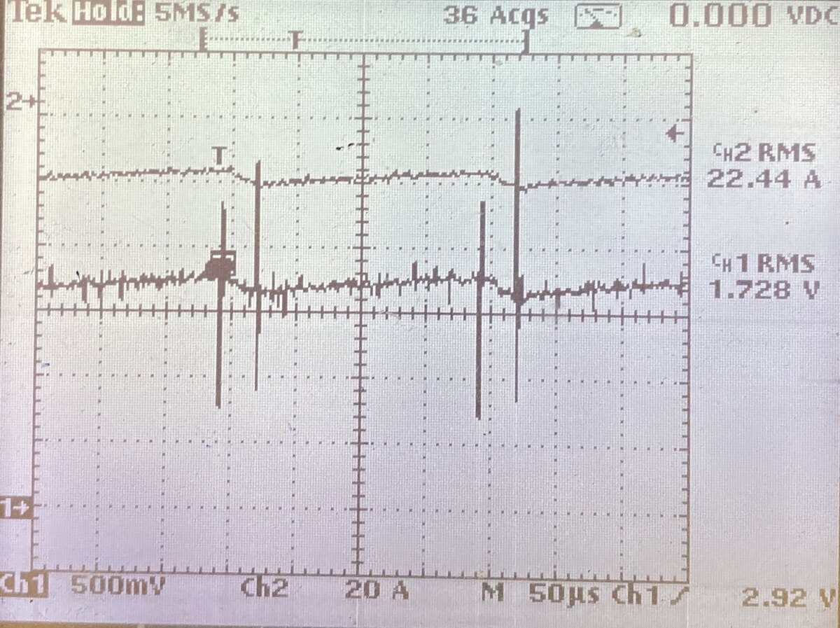

Hallo in die Runde/ Fachleute,
ich steuere einen Motor (vor/ zurück) mit PWM 5 kHz an und messe den
Strom mit einem LEM Wandler.
2,5 V sind 0 A und beispielsweise 100 A sind 5 V und -100A sind 0 V.
Zur Glättung/ Mittelwert würde ich noch gern ein R-C Filter mit 47 nf
und 860 Ohm hinzufügen. Die Zeitkonstante vom Filter ist bei 5Tau 200
µs.
Anbei Oszi-shots vom bisherigen Spannungssignal ohne Filter.
Passt die Auslegung so, was sind eure Meinungen/ Hinweise?
Vielen Dank an alle.
Daniel

Statt 47nF könnte man auch 10uF einsetzen, dann wird das DC
Ausgangssignal deutlich mehr geglättet. Außerdem könnte man das RC-Glied
zwischen den beiden OPVs legen, dann bleibt die Ausgangsimpedanz schön
niedrig. Bei einer Verstärkung von nur 2 benötigt man nicht unbedingt
einen Offsetabgleich, es sei denn du willst zu Testzwecken ständig daran
rumfummeln.

Hallo und danke für die schnelle Antwort. Ganz schön groß die 10µf... Je
glätter und wenn das C dann noch die spikes wegmacht umso besser...
Blöde Frage, bei der Größe könnt ich doch auch einen Elko nehmen oder ?
Der Widerstand wäre dann nur 4 Ohm richtig ?
Beim Anfahren kommen schnell mal kurz 50-70 A zusammen (wichtig zu
überwachen) und bei dem Filtersetup bin ich noch in der Lage dies zu
detektieren?
Sorry für die vielleicht etwas komischen Fragen, aber mit Filtern hab
ich bisher noch nicht viel am Hut gehabt.
Vielen Dank.
(Firma: Autotronic) #6922081
Daniel schrieb:
> Bei der Größe könnt ich doch auch einen Elko nehmen oder?
Natürlich einen Elko nehmen. Wenn die Regelverzögerung zu langsam ist,
genügt evtl. auch ein 1uF Elko. Der Widerstand sollte natürlich etwa 1k
groß bleiben. Ein kleinerer Widerstand belastet nicht nur den Ausgang,
sondern erhöht auch noch die Grenzfrequenz. Das will man nicht haben.
Wieder der typische Kindergarten, bloß nicht eigenständig denken: Du
hast einen Meßaufbau mit Scope. Anstatt im Internet zu tippen, würde ich
die Bauteile anklemmen und mir ansehen, wie sich das Signal ändert.

Eigentlich braucht man nur 2 Punkte, die man festlegen muss:
1. Welche Dämpfung möchtest Du für die störende Frequenz?
2. Welche Frequenz soll möglichst ungedämpft noch passieren können?
(=Reaktionszeit?)
Daraus ergibt sich dann die Ordnung des Filters. Dann sucht man sich das
Impulsverhalten aus und berechnet das Ding.
Dann baut man das in LTspice auf und schaut ob da da noch etwas
optimieren kann.
Jobst

Danke, eine Regelung auf den Strom gibt es nicht. Der Strom soll nur
überwacht werden.
Falls der Strom zu lange zu hoch ist, dann soll die Brücke gesperrt
werden.
Gast #6922758
Matthias S. schrieb:
>> niedrig.
> Wobei es wenig Sinn hat, die Referenzquelle zu glätten.
> Aber es bietet sich doch an, R31 kapazitiv zu überbrücken.
Ja stimmmt, zwischen den OPV´s ist nur die 2,5 V negierte Ref. Spannung.
Danke.
