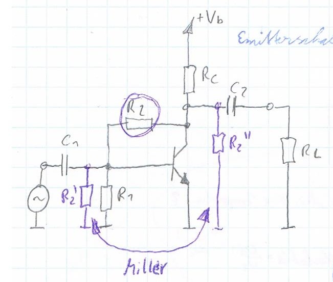

Moin,
Es geht um den Millereffekt in einer Transistorschaltung. Im Unterricht
haben wir in einer Emitter-Schaltung mit Spannungsgegenkopplung den R2
Widerstand als "Millerwiderstand" bezeichnet, da dieser ja "2
verschiedene Spannungen sieht" (Eingang und Vb). Somit wirkt ja der
Millereffekt und der Wiederstand "spaltet" sich auf. Im Internet fand
ich allerdings nur immer etwas mit Kapazitäten. Ich verstehe das einfach
nicht, warum wir das mit Widerständen eingezeichnet haben.
Vielleicht hat jemand eine Erklärung dafür, vielen Dank

Der Miller-Effekt wirkt für jedes Bauelement zwischen Kollektor und
Basis des Transistors. Wenn das ein Widerstand ist, wird der durch
diesen Effekt - hinsichtlich des Eingangs - verringert wirkende
Widerstand auch "Millerwiderstand" genannt.
Allerdings kommt dieser Fall in der Praxis relativ selten vor, da die
gezeigte Schaltung nicht sehr oft angewendet wird.
Größere Bedeutung hat dieser Effekt für eine Kapazität zwischen Eingang
und invertierendem Ausgang - entweder für die störende (parasitäre)
C-B-Kapazität oder auch für einen absichtlich zugeschalteten Kondensator
(wie bei der OPV-Integratorschaltung, die deshalb auch
"Miller-Integrator" genanntwird).
Weil dieser Effekt den Widerstand bzw. die Impedanz (vom Eingang her
gesehen) verringert, wirkt sich das beim Kondensator wie eine
Vergrößerung der Kapazität aus (Miller-Kapazität).
PS: Dieses "Miller-Element" (ob Widerstand oder Kondensator) "spaltet"
sich auch nicht auf. Der Widerstands-/Impedanzwert wirkt vom Eingang her
gesehen lediglich (zumeist relativ stark) verkleinert und hinsichtlich
des Ausgangswiderstandes (relativ wenig) verringert (in Abhängigkeit vom
Verstärkungswert).

Was ist daran "seltsam"? Du vermischt hier zwei Effekte. Natürlich ist
das eine Gegnkopplung - nur das war gar nicht die Frage. Um es für Dich
verständlich auszudrücken: Es ist der Miller-Effekt, welcher für den
Fall der Gegenkopplung zwischen Ausgang und invertierendem Eingang den
Eingangswiderstand herabsetzt. Das gilt für den Transistor wie auch für
den OPV-basierten Integrator. Deshalb heißt dieser nämlich
"Miller-Integrator".
> Also, der sogenannte Millereffekt ist schlichtweg eine transistorinterne
> kapazitive Gegenkopplung.
Nein - nicht nur transistor-intern. Wenn man den Effekt verstanden hat,
weiß man, dass er auch für externe Elemente gilt - und auch für den
Fall, dass die Signalquelle niederohmig ("ideal") ist!! (Dann allerdings
ohne Gegenkopplungseffekt - deshalb darf an beide Effekte nicht
verwechseln).
Das ist nämlich einer der Gründe (Verkleinerung des
Eingangswiderstandes) dafür, dass man die Basisversorgung "ungern"
(selten) über diese Gegnkopplungsvariante mit Widerstand zwischen
Kollektor und Basis macht.
Die Emitter-Gegenkopplung dagegen vergrößert den Eingangswiderstand
(gewünschter Effekt).
