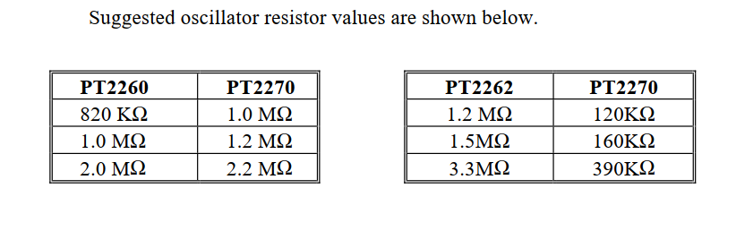

In der Fernbedienung ist ein SC2260-r4 als Encoder mit einem 5,1M Ohm
Widerstand bei "rosc".
Im Empfänger ist ein PT2272-M4 mit 270k Ohm als "rosc".
Je nachdem welches Datenblatt man zurate zieht passen die Widerstände
nicht ganz zusammen. War aber schon ab Werk so.
Hab leider auch keine passenden da um mal verschiedene Kombinationen zu
versuchen und zu schauen ob es besser wird.
PS: Diese ICs arbeiten mit Tristate, also High, Low und Floating (F).
Nutzt man im Arduino die RCSwitch Bibliothek ist genau dieses auch in
der Software zu erkennen. Bzw ist Teil des empfangenen Tristate Codes.

(Firma: matzetronics) #6940681
Gut, das ist etwas extrem, aber es ist richtig, das der Dekonderchip
etwa 2- 30 mal so schnell getaktet wird wie der Koder.
Im Datenblatt des PT2270 von Princeton Tech. wirds erklärt. Sind aber
über 900k PDF, deswegen lass ich das Hochladen mal sein und poste nur
die Tabelle.
