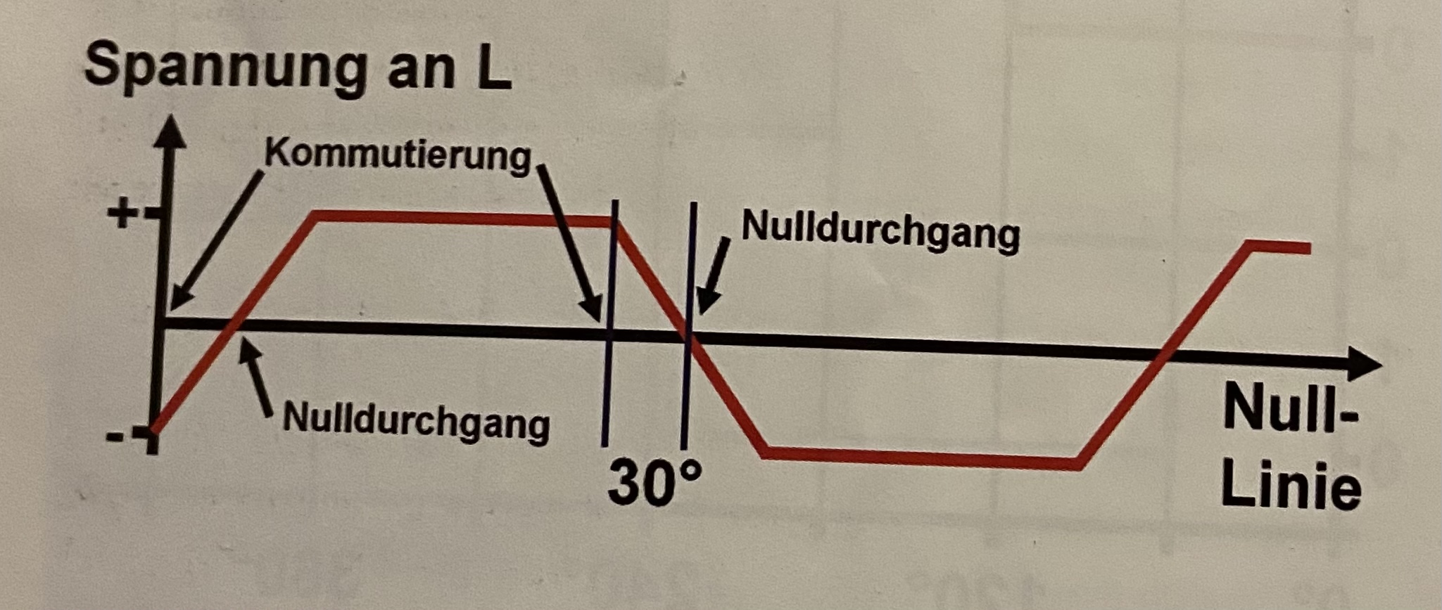

Zum angehängten Bild: Die Nulllinie soll den virtuellen Sternpunkt
bestehend aus einem Widerstandsnetzwerk dreier  gleich großer
Widerstände, darstellen.

OP #6922358
Guten Morgen,
erstmal vielen Dank für die Antwort. Würde das bei diesem Bild dann
bedeuten, dass mein Bezugspotenzial beim Minuspol wäre und damit 0V?
Mein Problem ist, dass ich zur Ansteuerung des Motors eignetlich eine
Wechselspannung benötige, damit muss ja dann der Minuspol für
beispielweise -5V stehen oder?
Grüße
Immanuel

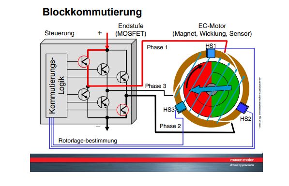

OP #6922363
Guten Morgen,
danke. Ich frage mich allerdings wie durch das Widerstandsnetzwerk der
virtuelle Sternpunkt mit der halben Akkuspannung gebildet werden kann.
Eine Phase befindet sich ja im floating (keine definierte Spannung),die
eine auf Ground (wenn ich das richtig verstehe) und an der letzten liegt
die positive Akkuspannung an. Aber wie ergibt sich am Sternpunkt jetzt
die halbe Akkuspannung? Hätten sie dazu eventuell eine Rechnung oder
Erklärung für mich?
Grüße
Immanuel

#6922377
Du hast bei einer Sternschaltung und Block-Kommutierung zwei gleich
große Motor-Spulen in Reihe zwischen Plus und Minus (die dritte
"floatet", wie du ja schon sagst). Das ergibt in der Mitte eben die
halbe Spannung.
