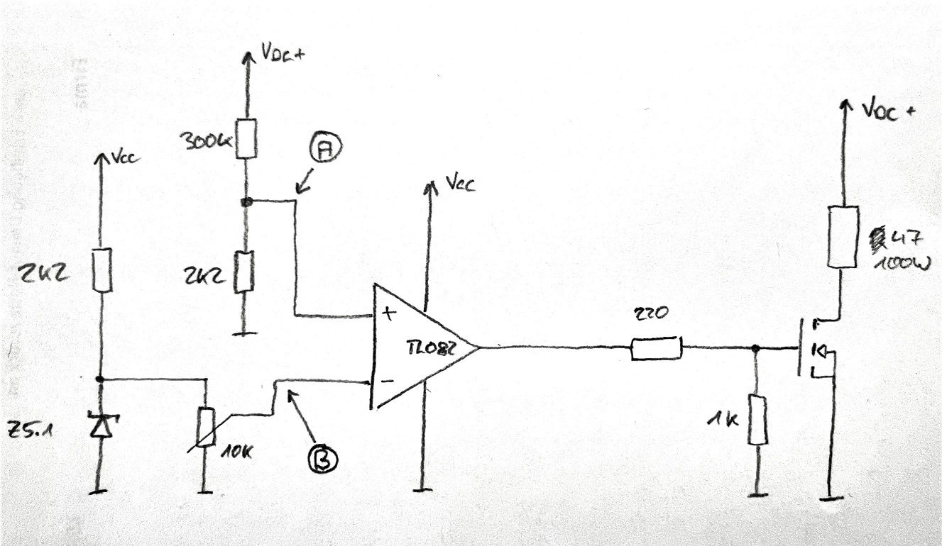

ich habe eine Schaltung mit einem TL082 aufgebaut, die eine Überspannung
im Gleichspannungskreis über einen Widerstand abbauen soll.
Die Spannungsversorgung des TL082 ist Single Supply und liegt zwischen
16,5 und 18,5 Volt (Vcc), die Referenzspannung wird mit über einer
Zenerdiode mit Hilfe eines Potis abgegriffen. Sie beträgt aktuell 2,52 V
(Punkt B in der Zeichnung). Alle GND in der Zeichnung sind miteinander
verbunden. Vcc kommt von einem kleinen Trafo mit Gleichrichter und Elko.
Die zu vergleichende Spannung am Punkt A entsteht aus einem
Spannungsteiler. Die 300k bestehen aus 3 einzelnen Widerständen á 100k.
Wenn die Spannung an A größer als an B wird, schaltet der TL082 seinen
Ausgang auf (Vcc - 0,7 V) und steuert damit das Gate des Mosfet an. Das
klappt soweit ganz gut, die Schaltflanke ist einigermaßen steil und beim
Unterschreiten der Referenzspannung kippt der Ausgang des TL082 auch
schnell wieder auf (GND + 0,9 V).
Wenn die Spannung am Punkt A jedoch 0,76 V unterschreitet, kippt der
Ausgang ganz langsam wieder in Richtung Vcc, jedoch nicht höher als 5,6
V. Ich kann mir momentan nicht erklären, wo da der Fehler steckt. Den
TL082 hab ich auch schon gegen einen anderen TL082 getauscht, da ich
erst vermutet hatte, dass er defekt ist.
Kann mir jemand erklären, warum das so ist?
Der TL082 ist ein schlechter Komparator, denn er verträgt z.B. keine
Spannungen nahe der Betriebsspannungsgrenzen und er ist langsam für
sowas. Steck da mal einen LM358 (so lala) oder (besser) einen LM393
rein, der ein echter Komparator ist.
Beim LM393 nicht den Pullup am Ausgang vergessen.

Der OpAmp ist halt nicht Digital, sondern ein analoges Bauteil mit einer
analogen Verstärkung.
Baue einen Schmitt-Trigger zwischen OpAmp und Transistor.
Weil der TL082 kein Rail to Rail und auch kein Single Supply OP ist.
Beide Eingänge sollten 3V von der Versorgung weg sein.
Also ist +3V die niedrigste Spannung die du an die Eingänge legen darfst
ohne die Spezifikation zu verletzen.
Siehe Common Mode Input Voltage Range in
https://www.ti.com/lit/ds/symlink/tl082.pdf

Die Eingangsspannung darf nur bis zu einer gewissen Grenze an die
Versorgungsspannungen heranreichen. In Deinem Falle "zu nah an der
negativen Versorgung" ( hier Masse).

Danke für den Tipp! Ich hatte den LM358 schon ins Auge gefasst, aber
eher weil der einen Totem-Pole hat. An den zweiten Op-Amp im Gehäuse
soll später ein kleines Relais für Meldeaufgaben dran. Da aber bisher
nur der oben skizzierte Teil des Aufbaus besteht, versuche ich mein
Glück mit dem LM393 + Pullup. Wenn das gut klappt, muss zwischen Relais
und Op-Amp halt ein Transistor dazwischen :)
> er verträgt z.B. keine Spannungen nahe der Betriebsspannungsgrenzen
Sowas hatte ich vermutet, besonders weil diese komische Umschaltschwelle
von der Spannung her nach einem Sperrschichtübergang aussieht.
> [...] Siehe Common Mode Input Voltage Range in tl082.pdf
Wer lesen kann... bzw. wer es nicht übersieht :)
Vcm  Common-mode voltage range (VCC–) + 1.5
