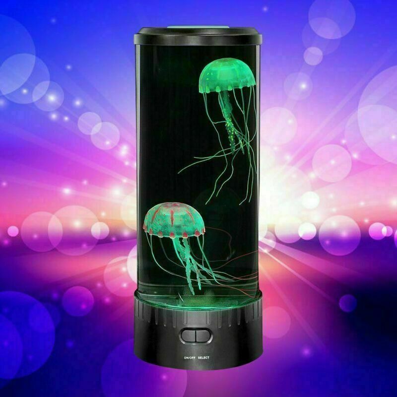

ich stehe heute völlig auf dem Schlauch weil mir nichts Vernünftiges
einfällt.
Ich habe zwei dieser Leuchten (https://www.ebay.de/itm/203290241064) wie
im Bild gezeigt. Wir finden die Dinger toll und sie sollen zukünftig per
Alexa-System fernbedient einschalten, also mit 5V versehen werden und
loslegen.
Allein das Anlegen der Spannungsversorgung reicht aber nicht, zusätzlich
muss danach die On/Off Taste gedrückt werden. Ein abgeschliffener IC
(Achtbeiner) drinnen erwartet bei anliegender Ub 5V ein kurzes (1/2
Sek?) Low an Pin 4 um die Funzel einzuschalten und beim zweiten Low
wieder auszuschalten.

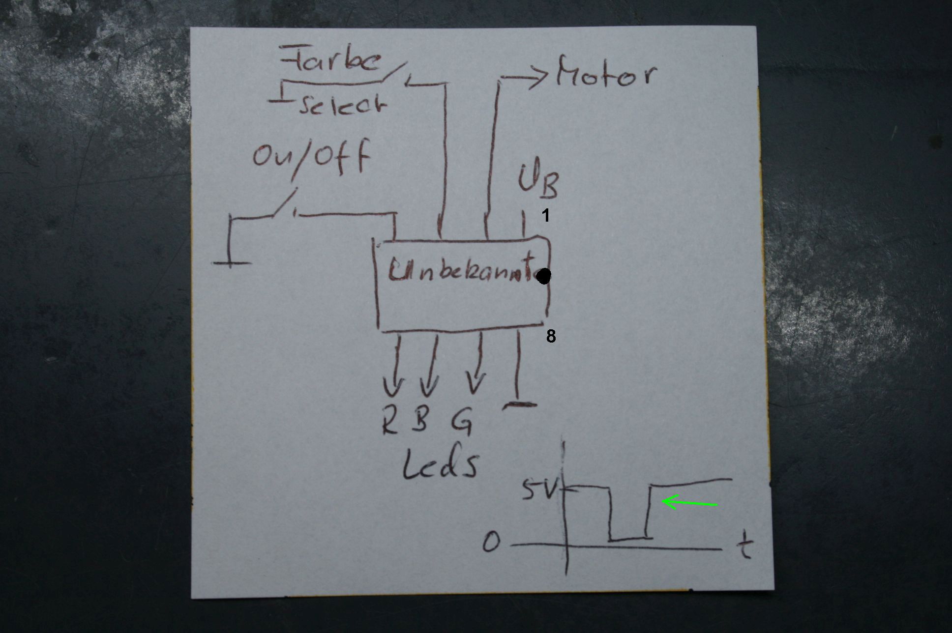

Und das versuche ich nachzubilden, es gelingt aber nicht. Meine
Kenntnisse sind auch nicht besonders.
Deshalb meine Frage und Bitte:
Wie kann ich mit möglichst wenig Aufwand (bitte kein µc) nach Anlegen
von 5V einen kurzen Low-Impuls generieren, wie unten rechts in meiner
Skizze laienhaft dargestellt?

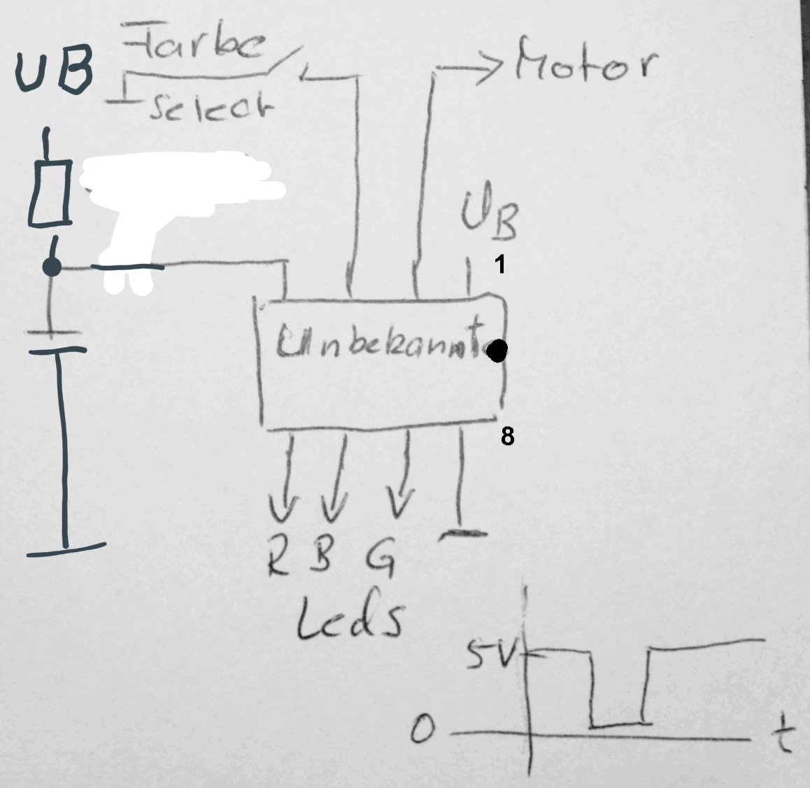

Kondensator und Widerstand. Kondensator an GND und uC-Pin, Widerstand an
uC-Pin und 5V.
von Michael M. (Firma: Autotronic) (michael_metzer)
> uC-Pin und 5V.
Genau. Versuchs mal mit 10uF und 10k.
von Nichtverzweifelter (Gast)
Standard npn-Kleinsignaltransistor wie BC547.
Emitter auf Masse, Kollektor an den On/Off-Pin des Chips.
Elko 100 Mikrofarad mit Pluspol an die positive Betriebsspannung,
Minuspol des Elkos über 4k7 an die Basis.
Von der Basis zusätzlich eine Universaldiode 1N4148 zur
Betriebsspannung. Kathode derselben an plus, Anode an Basis.
Die Diode besser von B nach E legen, wegen unzulässiger Reversespannung.
von Wolfg. N. (anton_messmer)
Herzlichen Dank für die Hinweise, ich habe die Schaltungsvorschläge
versucht, leider ohne jeden Erfolg 😥.
Es war sicher mein Fehler (*), ich hatte meine Beschreibung nicht ganz
vollständig angefertigt, nämlich:
Das unbekannte IC (oder mC) reagiert erst dann, wenn der Low-Impuls
beendet ist, das heisst auf den Taster bezogen, nachdem man ihn
losgelassen hat.
In der Skizze habe ich die Flanke zur Verdeutlichung markiert.
Hat vielleicht noch jemand eine Idee, danke
Anton

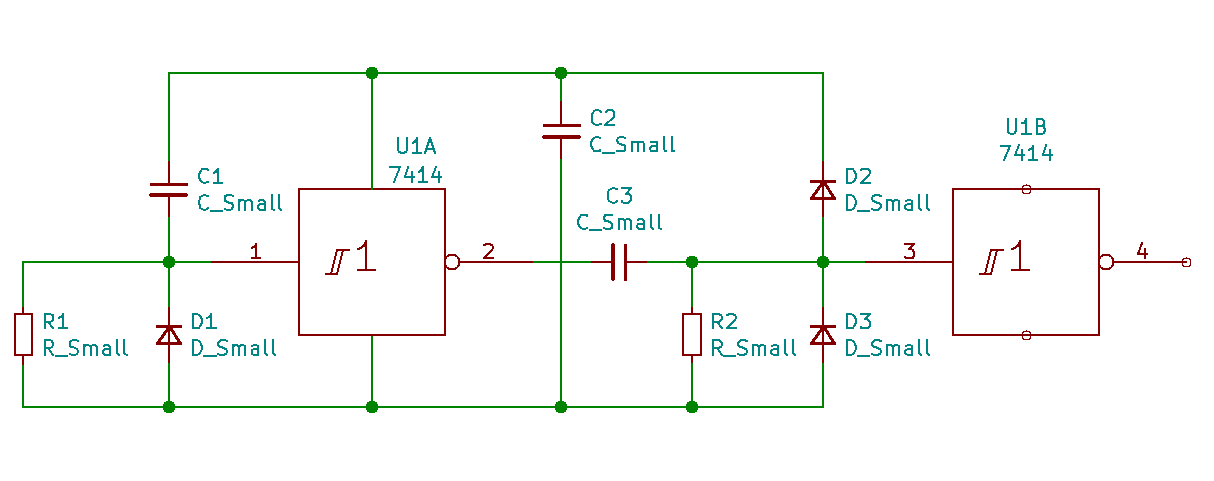

von Jobst M. (jobstens-de)
R1 und C1 legen die Zeit vom einschalten bis zur fallenden Flanke fest,
R2 und C3 legen die Zeit von dort bis zur steigenden Flanke fest.
Es kann natürlich jeder invertierende Schmidt-Trigger benutzt werden.
Jobst

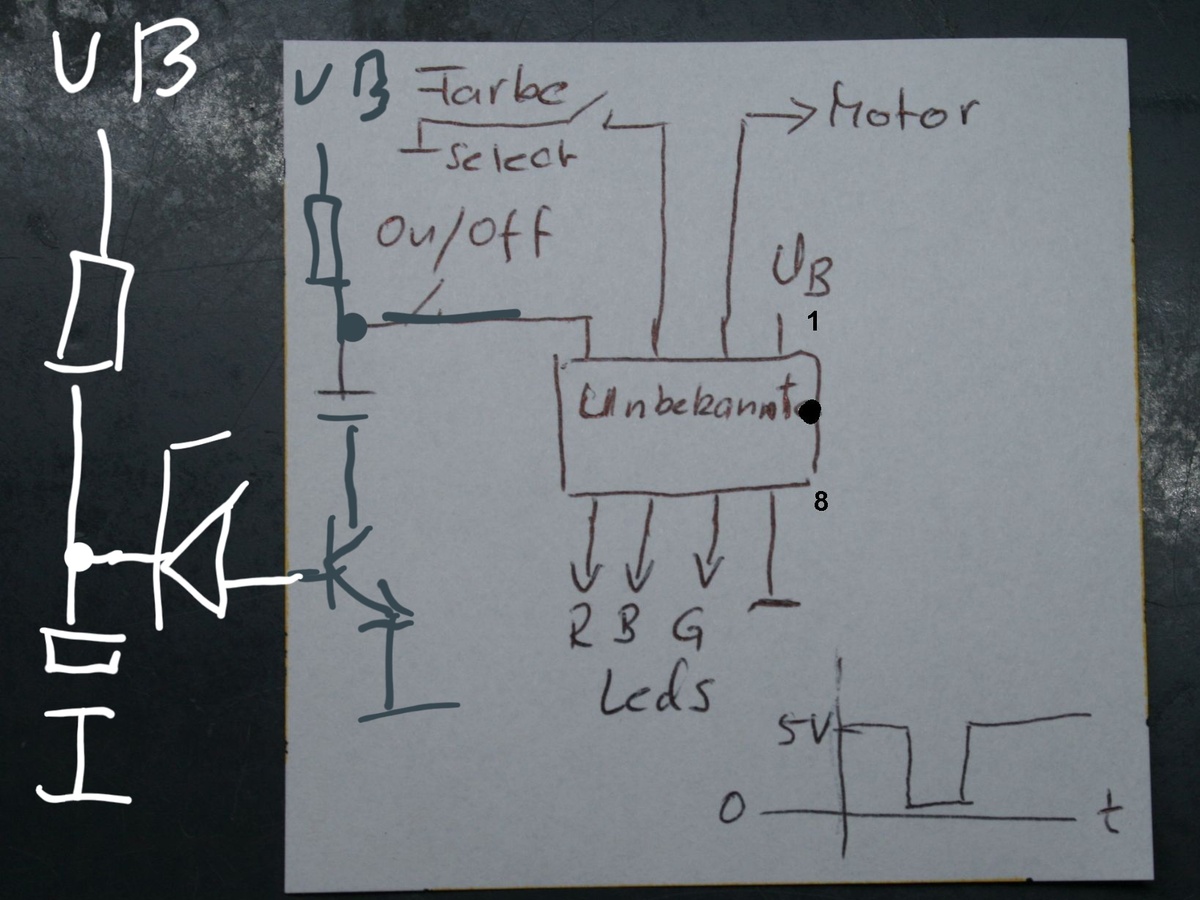

So, wie versprochen, meine Endmeldung:
1) Super, wie viele, hilfreiche Lösungsangebote ich erhalten habe, viel
tausend Dank.
2) Experimentel kam ich dann auf die allereinfachste Schaltung (s.
Anhang)
Der Nachteil (aber den selben Nachteil hatten auch die
Schaltungsvorschläge) ist, dass nach Abschalten der Ub und danach ein
sofortiges Wiedereinschalten keinen Impuls erzeugt, weil der C sich so
schnell nicht entladen kann.
Das ist aber bei dier hiesigen Anwendung unwichtig. Die Praxis ist:
Abends einschalten, fernsehgucken und dann später irgendwann abschalten.
Am nächsten Abend ist der C zuverlääsig entladen und das Spiel kann
erneut starten.

von HildeK (Gast)
Es gibt auch Taster mit Umschaltkontakt. Den könnte man dazu verwenden,
dass das C schnell entladen wird.
Übrigens, einen Basiswiderstand würde ich noch hinzufügen. So plagst du
im Einschaltmoment die Basis ganz erheblich; der Kondensator wirkt im
ersten Moment wie ein Kurzschluss.
Dann schalte vor und hinter dem 3,3uF Kondensator noch je einen 47k
Widerstand an GND. Ein 4k7 Widerstand vor die Basis des BC107 sollte
unbedingt noch hinzugefügt werden:
HildeK schrieb:
> So plagst du im Einschaltmoment die Basis ganz erheblich; der
> Kondensator wirkt im ersten Moment wie ein Kurzschluss.
