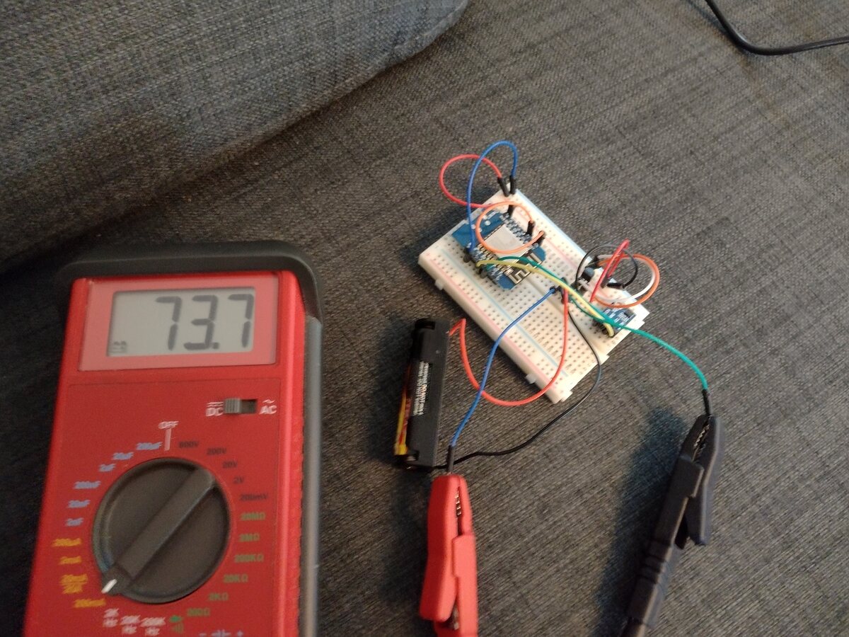

ich hab 3 ESP8266 D1 Mini Boards (ESP8266 ESP-12F von az-delivery)
Diese hab ich mit ESP Easy geflasht. Unter Rules hab ich folgendes von
der Seite eingetragen:
https://www.mwinklerblog.de/smarthome/esp-easy/espeasy-deep-sleep/
on System#Boot do
      timerset,1,20
endon
on Rules#Timer=1 do
   deepsleep,3600
endon
Wenn dieser jetzt in Deep Sleep geht, zieht die Platine trotzdem 1,63mA.
Die Platine ist im Originalzustand. Hat jemand zufällig eine Idee woran
das liegt? Angeblich soll der Deepsleep Strom auf 20uA herunter gehen.

Die 20 µA beziehen sich auf das nackte ESP Modul. Dein Board enthält
aber einige Bauteile drumherum die auch noch Strom aufnehmen. Wobei mein
letzter Kenntnisstand ist, dass gerade beim Wemos D1 Mini die
Stromaufnahme bei neueren Versionen auf unter 1mA gesenkt wurde (dennoch
weit entfernt von 10 µA).
Ich halte den LP2950 für ungeeignet, weil er den Strom auf 160 mA
begrenzt. Das ESP8266 Modul braucht laut Hersteller eine
Stromversorgung, die mindestens für 500 mA ausgelegt ist. Das entspricht
auch meiner Erfahrung. Gemessen wurden 430 mA.
Auf der Webseite hat er die daraus resultierenden Probleme mit einem
extrem dicken Elko (1000 µF) umschifft. Das Problem ist, dass der
Kondensator keine stabile Spannung liefert. Ich weiß aus Langzeit-Tests,
dass der ESP8266 mit Schwankungen um 300 mV instabil läuft.
Nimm besser einen HT7830 oder HT7833. Achtung: Die Pinbelegung ist nicht
bei allen Spannungsregler gleich!

Peter schrieb:
> Also ich hab mit einem 14500 Li-Ion die Spannung über einen MCP
> 1702-3302 direkt auf dem 3,3V Eingang eingespeist. Weiß natürlich jetzt
> nicht ob der andere Spannungsregler dann vom Eingang her versorgt wird.
Der Spannungsregler auf dem Board zieht auch dann signifikant Strom "von
hinten".
Ich hoffe dir ist klar, dass Multimeter gerne zu hohe Werte anzeigen,
wenn die Batterie schwach ist.
