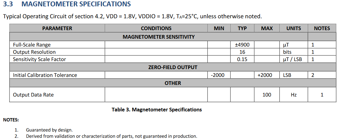

von PittyJ (Gast)
Ich habe mal mit dem ICM-20948 gespielt.
https://invensense.tdk.com/products/motion-tracking/9-axis/icm-20948/
Der war beim Magnetometer innerhalb deiner gewünschten Auflösung.

Navigatur schrieb:
> Erwarte ich zu viel von Kompasssensoren?
Dass benachbarte magnetische Teile das Kompass-IC empfindlich stören
können, wurde ja schon ausführlich beschrieben.
Aber auch, wenn sich drumherum nichts magnetisches findet, sind
Kompass-ICs auf Basis von Hall-Sensoren von Haus aus so ungenau, dass
sie sich nur mit entsprechender Kalibrierung überhaupt für
Kompassanwendungen taugen.
Oben wurde als Beispiel der ICM20948 genannt. Dessen
Magnetometer-Spezifikation ist hier im Anhang gezeigt. Seine Auflösung
ist mit 150nT zwar prima, um das Erdmagnetfeld halbwegs genau zu messen
(das hat bei uns ca. 45µT in horizontaler Richtung, ca. 20µT in
vertikaler Richtung).
Aber der Nullpunktfehler des ICM20948 beträgt lockere 300µT. Allein der
Nullpunktfehler dieses Sensors ist also wesentlich größer als der
Gesamtbetrag des Erdmagnetfelds. Deswegen müssen solchen Hall-basierten
Kompasssensoren immer kalibriert werden, bevor sie sinnvoll eingesetzt
werden können.
Aber auch eine initiale Kalibrierung, die der Hersteller evtl. auf
Waferlevel durchgeführt hat, kann im Lauf der Zeit nicht mehr ausreichen
(z.B. wenn sich die Temperatur zu stark ändert, oder wenn sich der
Sensornullpunkt im Lauf der Zeit "von selbst" verschiebt). Deswegen ist
es bei den Handysensoren immer wieder mal notwendig, dass man sie in
alle Raumrichtungen dreht.
Aus der Differenz zwischen "Messung nach oben" und "Messung nach unten"
kann die Software die tatsächliche Stärke des vertikalen
(Erd-)magnetfelds bestimmen.
Aus dem Mittelwert zwischen "Messung nach oben" und "Messung nach unten"
kann die Software den aktuellen Nullpunktfehler bestimmen.
Hannes schrieb:
> Ich hatte mich damals (tm) mit Magnetfeld-Sensoren von Honeywell
> rumgequält.
> Eingesetzt hatte ich fertige Honeywell-3D-Sensorik, die direkt serielle
> Daten geliefert hatte. Sakrisch teuer - und war auch nur ~ 6-mal
> genauer, als Du es dir gewünscht hattest.
Die sind tatsächlich genauer weil keine (billigen) Hall-Sensoren
eingesetzt werden sondern aufwändigere AMR Sensoren in einer
Brückenschaltung. Damit bekommt man eine deutlich höhere Empfindlichkeit
(das Erdmagnetfeld hebt sich stärker vom Rauschen ab), und durch die
Vollbrücke werden Offsetfehler zumindest in erster Näherung unterdrückt.
(ein Kalibrierung braucht es trotzdem, und es hat seinen entsprechenden
Preis).
Noch bessere Magnetkompasssysteme (mit sehr viel geringerem
Nullpunktsfehler) kann man mit Flux-Gate Sensoren bauen. Aber für
µC-Basteleien will man das im Normalfall erst Recht nicht bezahlen.
