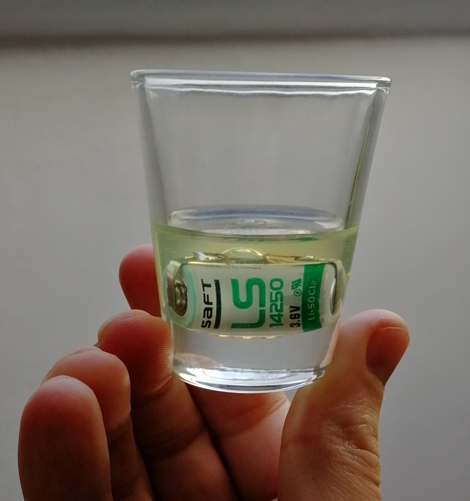

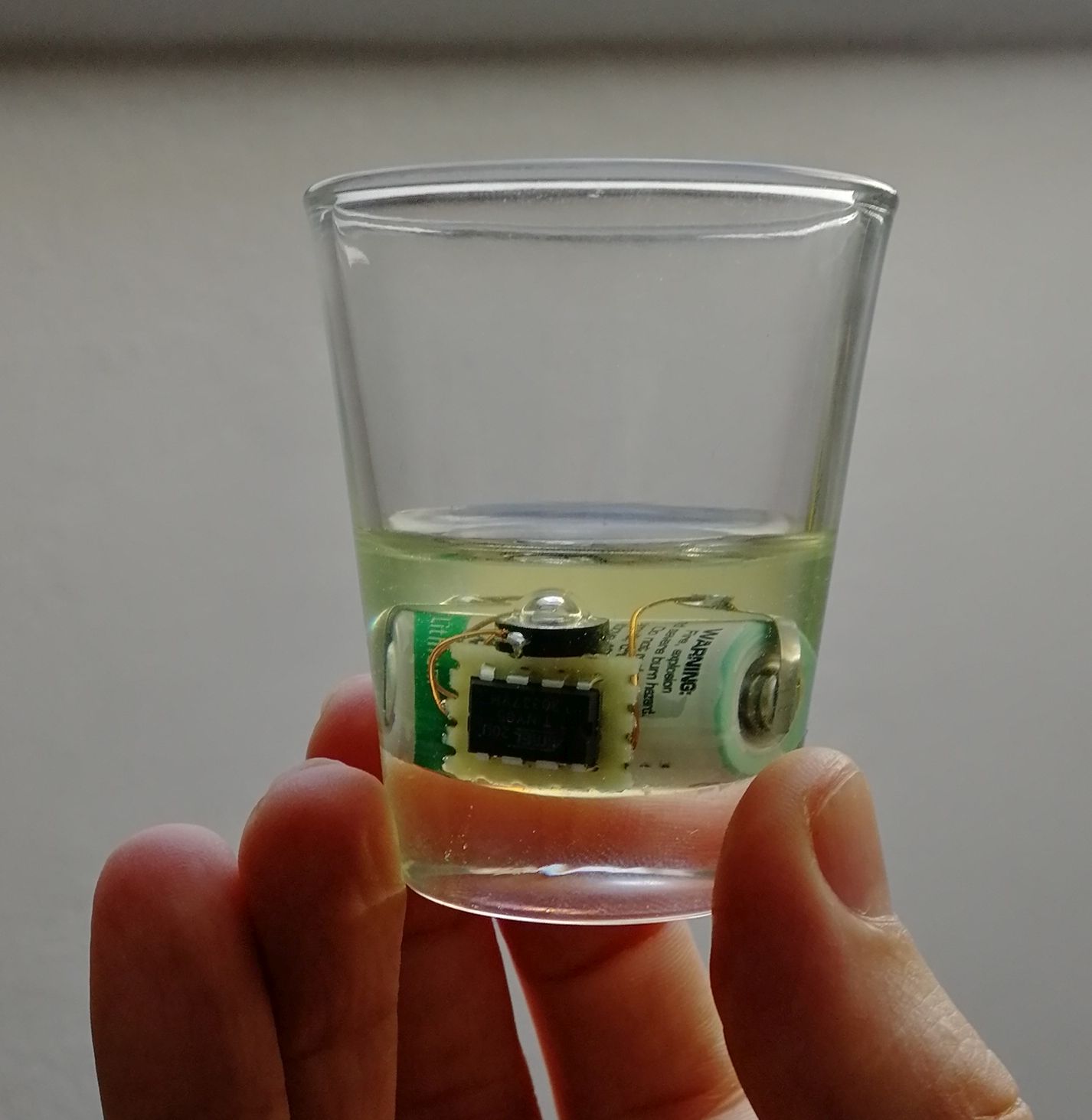

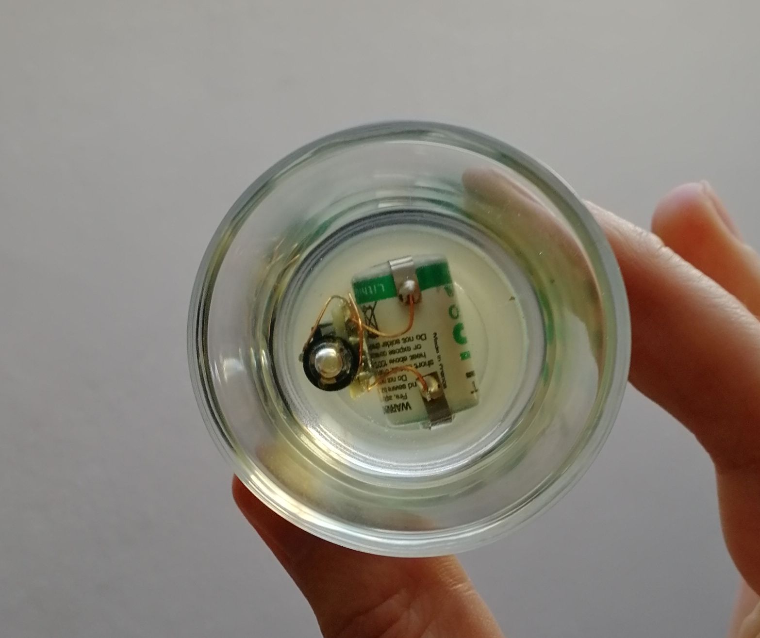

Hallo zusammen, Beim „blinkenden Schnapsglas“ handelt es sich um eine Schaltung, welche alle 2s einmal blinkt. Nach einem Jahr des Blinkens ändert sich die Abfolge etwas. Dann blinkt es zwei mal mit 2s Abstand und dann gibt es 4s pause bis sich die Abfolge wiederholt. So kann man quasi ablesen wie viele Jahre seit Beginn des Startens vergangen sind. Traditionell wird dann natürlich ein Schnäpschen eingegossen um das Ereignis entsprechend zu würdigen. Die Batterie sollte mehrere Jahre halten. Die durchschnittliche Stromaufnahme beträgt je nach LED und Vorwiderstand nur wenige uA, da sich der ATTINY fast nur im Power-Down-Modus befindet. Der Watchdog weckt ihn dann alle 2s einmal auf. Die LED blinkt ebenfalls nur sehr kurz (<1ms).Die Schaltung wird mit Epoxidharz und einer kleinen Zelle (LS 14250) in ein Schnapsglas eingegossen. Ausblick und Einschränkungen: Die Zeitmessung ist äußerst ungenau und mehr als Schätzung zu betrachten. Wenn man wirklich will, dass die Zeitmessung auf den Tag genau funktioniert, sollte man einen kleinen RTC mit eingießen. Hierbei darauf achten, dass dieser nicht viel Strom verbraucht. Prinzipiell kann man einen RTC mit Sekunden-Takt nutzen um den ATTINY jede Sekunde einmal aufwachen zu lassen. LED und Vorwiderstand: die LED sollte mit wenig Strom möglichst hell leuchten. Es ist also ein Typ zu wählen, der hier passend ist. Der Vorwiderstand wird dann entsprechend ausgewählt.

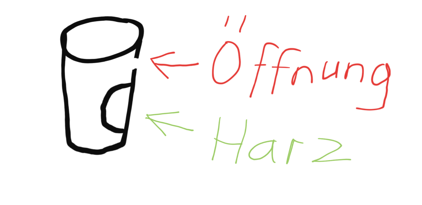

Ich finde die Idee generell super cool. Allerdings hätte ich wegen dem Harz da auch so meine Bedenken aus dem Glas zu trinken. Meine Idee wäre daher eher ein Glas zu verwenden, dass UNTER der Trinköffnung eine Aushöhlung hat und darunter die Technik in Harz einzubetten. Dann hast du den Blinkeffekt und kannst aber trotzdem unbesorgt Schnaps trinken.
Raul K. schrieb: > Meine Idee wäre daher eher ein Glas zu verwenden, dass UNTER der > Trinköffnung eine Aushöhlung hat und darunter die Technik in Harz > einzubetten. Wie soll das denn aussehen? Dann hat der Alkohol aber immer noch Kontakt mit dem Harz und beim Trinken schlabbert man sich alles auf die schöne bunte Krawatte.
Michael M. schrieb: > Raul K. schrieb: >> Meine Idee wäre daher eher ein Glas zu verwenden, dass UNTER der >> Trinköffnung eine Aushöhlung hat und darunter die Technik in Harz >> einzubetten. > > Wie soll das denn aussehen? Dann hat der Alkohol aber immer noch Kontakt > mit dem Harz und beim Trinken schlabbert man sich alles auf die schöne > bunte Krawatte. er meint einen Boden, wie bei einer Sektflasche
Axel R. schrieb: > er meint einen Boden, wie bei einer Sektflasche Ach soo, ja wenn es so etwas schon fertig gibt, ist das das Beste.
