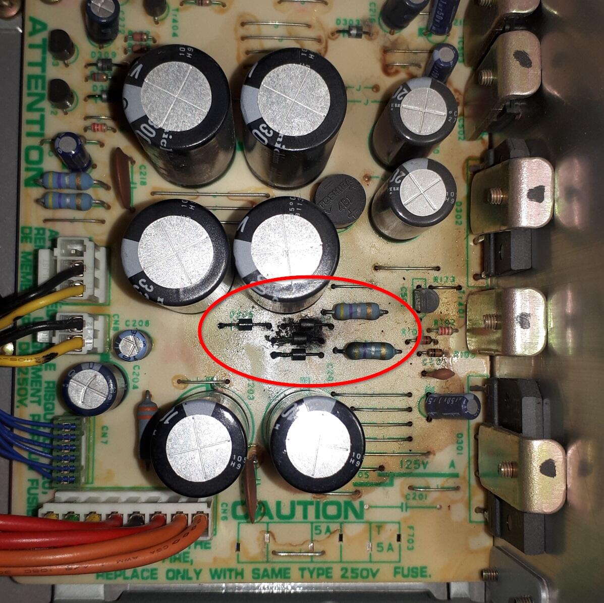

auf einer sicher 30 - 35 Jahre alten Yamaha Heimorgel (EL-60) ist die
Verstärker-Platine defekt. Man sieht 3 kaputte Dioden. Die Kondensatoren
scheinen optisch alle in Ordnung zu sein.
Die Dioden (3 x 11ES4) könnte ich sicherlich leicht tauschen.
Der Trafo selbst sieht gut aus, aber eine Überspannung o. ä. kann ich
natürlich nicht ausschließen. Das Display der Orgel geht an, aber aus
den Laufsprechern kam zuletzt ein starkes Brummen.
Lohnt es sich, die Dioden und ggf. den einen Widerstand zu tauschen?
Elkos altern bekanntlich und da lohnt sich ein Tausch, aber von Dioden
habe ich das noch nicht gehört und vermute daher eine andere Ursache.
Hat jemand von euch eine Idee, was die Ursache sein könnte bzw. welche
weiteren Schritte sinnvoll wären?
Vom Trafo konnte ich kein Datenblatt finden. Daher weiß ich auch nicht,
welche Spannungen anliegen müssen beim Nachmessen.
Liebe Grüße
Matze

Man kann aus dem Bild nur begrenzt etwas ableiten. Aber es sieht so aus,
dass 2 der 4 Dioden (die benachbarten) abgeraucht sind und zudem einer
der Widerstände, der wohl in Reihe zu den beiden Dioden liegen dürfte,
wie hhinz bereits meinte. Dieses Schadensbild lässt auf einen
Kurzschluss der entsprechenden Versorgungsspannung schließen, vermutlich
erzeugt der Gleichrichter eine symmetrische Spannungsversorgung, von der
entweder die positive oder negative einen Kurzschluss hat.
Die Dioden und den Widerstand kannst du natürlich tauschen (auch gegen
andere Typen mit gleichen oder besseren Spezifikationen), aber die
Ursache des Schadens wäre an anderer Stelle zu suchen, das kann sowohl
im Netzteil als auch in der angeschlossenen Last sein. Die
Spannungsversorgung dürfte der Versorgung des Klangerzeugers dienen, für
den Leistungsverstärker sind wohl die dicken Dioden mit Kühlkörper
zuständig.
Ist allerdings alles aus dem Bauch heraus geraten. Als ersten Schritt
könntest du die Vermutung mit einem Durchgangsprüfer validieren (Test
auf Kurzschluss). Lokalisieren kannst du die Quelle des Problems damit
allerdings nicht ohne weiteres.

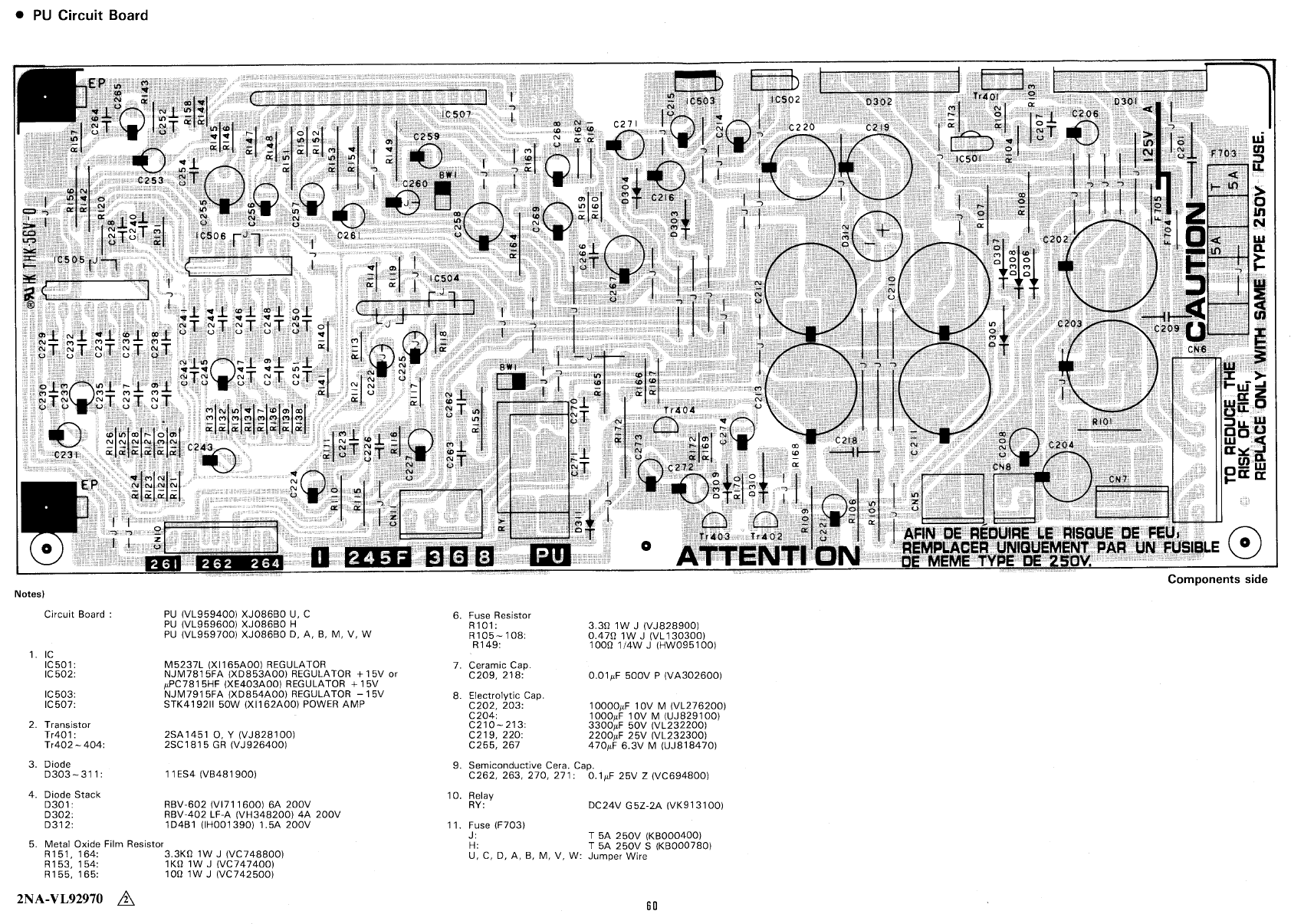

@Jobst M.: Das Service-Handbuch habe ich mir auch angesehen. So kam ich
auf die Dioden-Bezeichnung. Leider steht da viel zur Montage und zu
Ersatzteilen drinnen. Wirklich hilfreiche Infos konnte ich keine finden
außer die Bezeichnungen/Spezifikationen der Bauteile.

Basierend auf den Bildern, die bisher geliefert wurden, ist es kaum zu
glauben, daß ein "Verbraucher" die Dioden und Widerstände ins Schwitzen
gebracht haben könnten, denn es sind ziemlich dünne Leiterbahnen, und es
liegt ja noch der eine R oder T im Wege, der bei Überstrom auch
Anzeichen einer Erkrankung zeigen müsste.
Q307/308 arbeiten auf dieselbe Ausgangsspannung hin, und die beiden sind
ja scheinbar die Opfer. Dahinter ist offensichtlich nix gestorben
(zumindest nicht sichtbar). Also hat wohl eine der beiden Dioden aus
Altersgründen  nachgegeben, und ihren Nachbarn mit in den Tod gerissen,
weil die gegeneinander gearbeitet haben.
Also würde ich einfach mal die beiden Dioden Q307/308 ersetzen (sind
wohl normale 1A-Dioden - 1N400x o.ä.), und die Sicherungs-R natürlich
auch ...

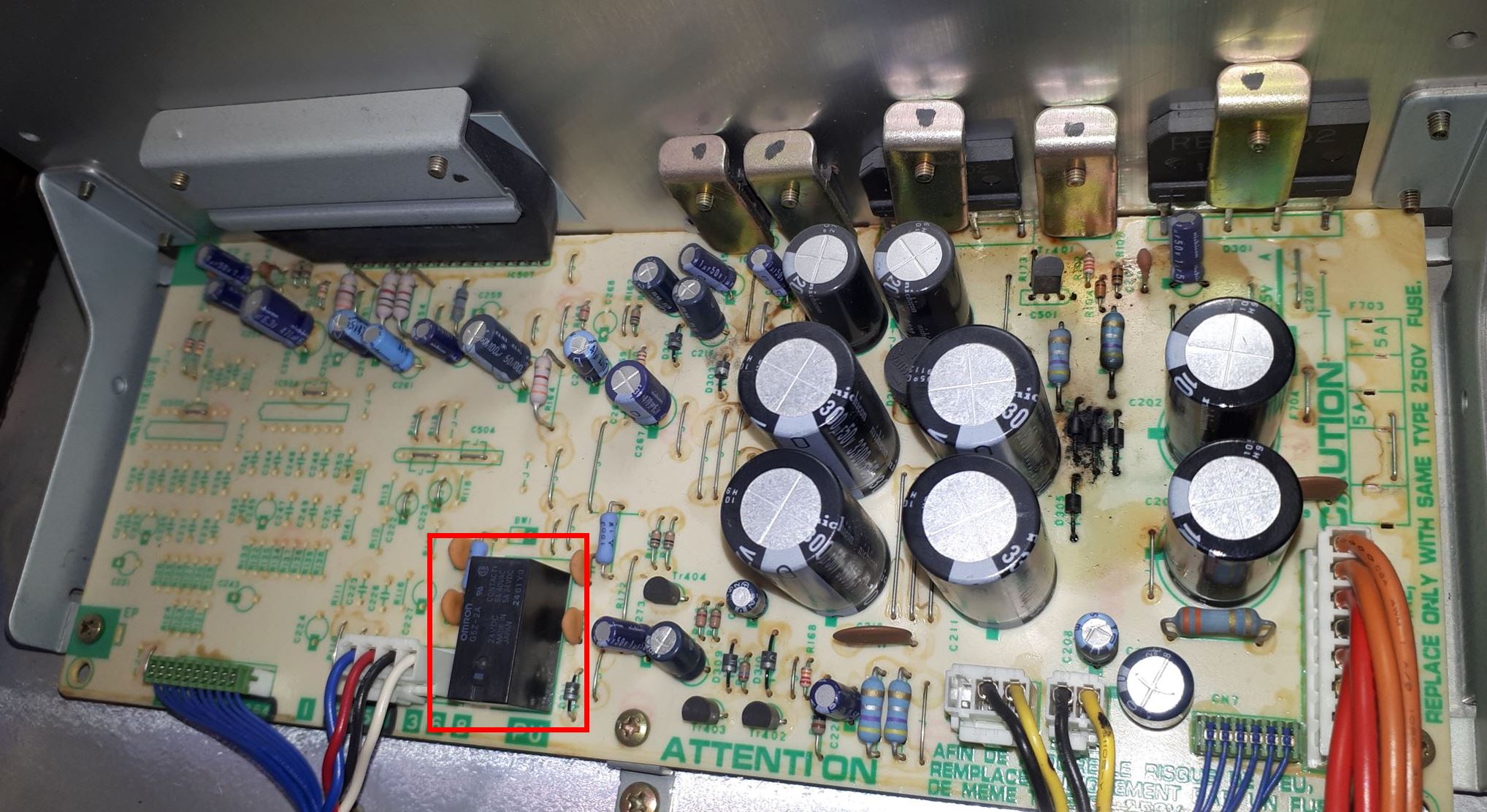

Da liegt nix im Weg. Der Knoten D307/D308 ist direkt an die Relaisspule
und den Steckverbinder CN10 angebunden.
(Firma: matzetronics) #6925129
Das spricht dafür, das es sich ums Anti-Plopp handelt. Deswegen haben
die an die Trafowicklung, die D302 speist, auch noch diese doppelten
Einweggleichrichter praktisch ohne Siebung gebaut.
Sind die Dioden im Eimer, wird das Anti-Plopp Relais nie anziehen.

Ja, das Relais schaltet die Ausgänge des STK4192 und eigentlich sollte
er dann nix mehr hören. Dagegen steht die Aussage des TE: "Das Display
der Orgel geht an, aber aus den Laufsprechern kam zuletzt ein starkes
Brummen."

"Stromabwärts" des Gleichrichters kann ich keine Rs und Ts erkennen.
R172 ist eine Drahtbrücke, kein Widerstand. Die gleichgerichtete
Spannung geht zum Stecker. Die Leiterbahnen halten ganz bestimmt mehr
aus, als die kleinen Dioden (1A rating). Dass Dioden aus Altersgründen
sterben, kenne ich so nicht. Bei einem glatten Kurzschluss (auch möglich
bei Halbleiterdefekt im Verbraucher) wären tatsächlich die Dioden und
die Serienwiderstände die ersten Opfer.
Um weiterzuforschen, würde ich die Steckverbinder trennen und die
einzelnen Platinen durchmessen bzw. nach Auffälligkeiten suchen. Alles
andere ist wirklich nur Spekulation.

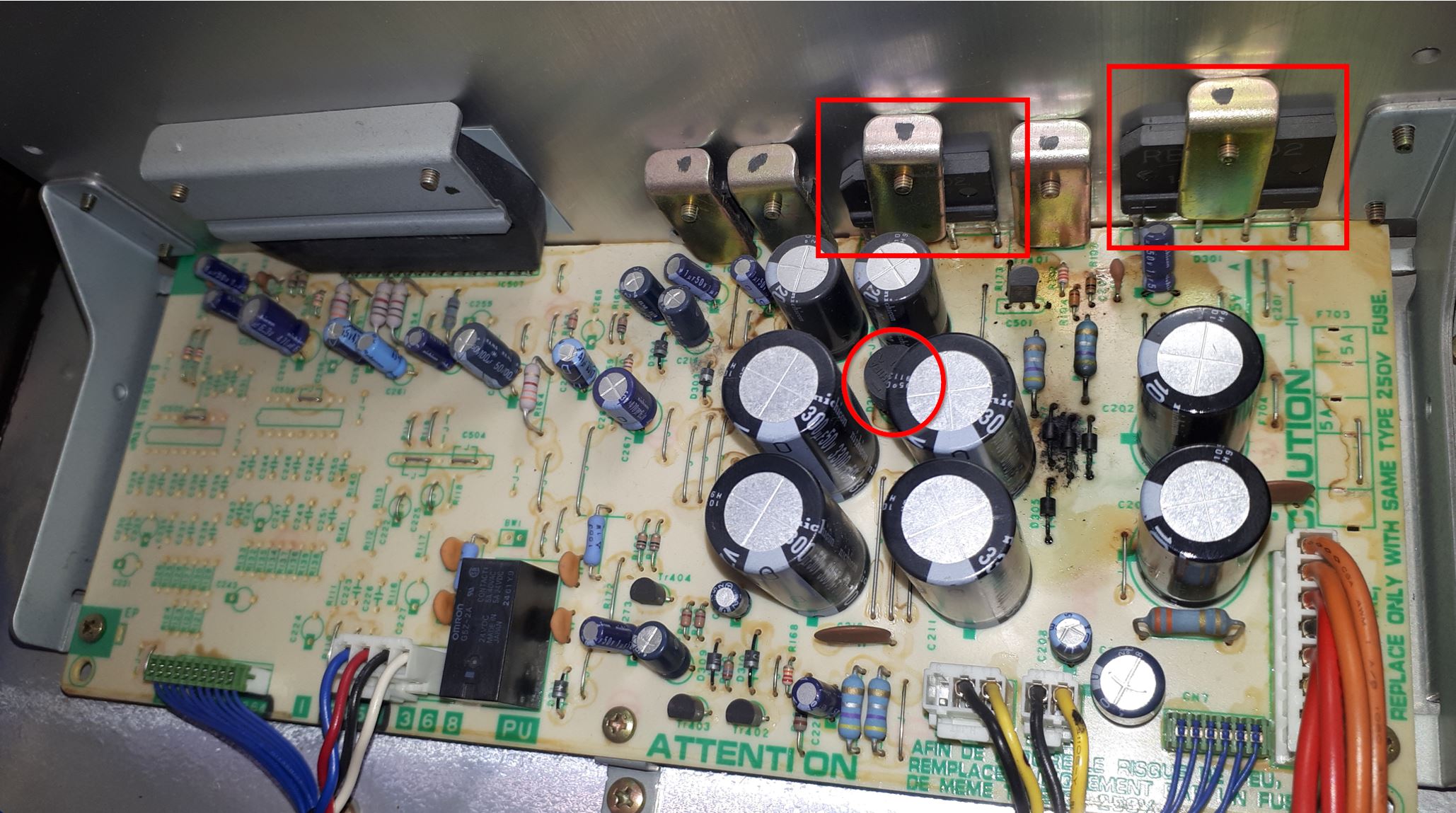

Es wäre schon mal interessant, ob die Orgel bei zu lautem Disco-Betrieb
gestorben ist oder kaputt geliefert wurde oder sich kaputt gestanden
hat.
Bei Disco wird alles heiß, auch die Endtransistoren, bei kaputt gekauft
könnten auch Verdrahtungsfehler möglich sein? Auf jeden Fall würde ich
mal prüfen, ob die Endtransistoren noch gesund sind. Brummen riecht nach
Überlastung?

Da käme wohl als erster Tr404 in Frage. Der schaltet die mit den Dioden
in Reihe liegende Relaisspule gegen Masse. Ansonsten "biegt" der Pfad
via CN 10/10 wohl auf die Hauptplatine ab. Da wird's blöd zu suchen.

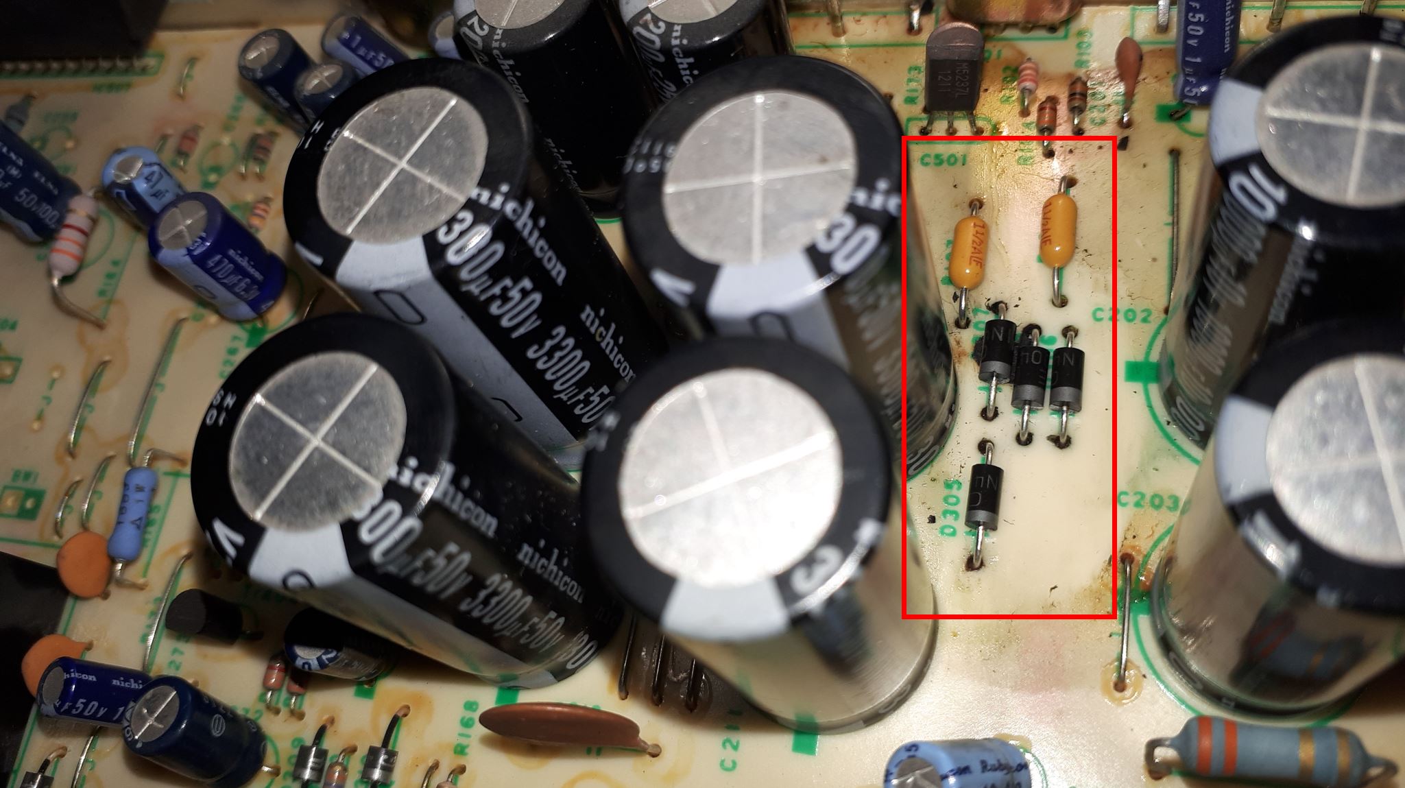

Ich sehe nur, daß die beiden Dioden nach unten über den R168 auf C von
Tr402 /403 (2SC1815) gehen, und das andere Dioden-Pärchen an deren B
bzw. E. Wenn  man dann weiter nach links verfolgt, kommt man dann
natürlich irgendwann beim Relais an.
Und dieser Mini-R R168 sieht auf den ersten Blick nicht gerade kaputt
aus, und auch nicht nach hohem Stromhandling an sich. Also gehe ich mal
davon aus, daß die beiden Dioden erstmal nicht durch den unteren
Schaltungsteil gestorben sind.
Ich sehe da nur Schmutz und Flüssigkeitsreste.
Vermutlich hat einer sein Bier darüber umgestoßen und die Elektrolyse
hat die Diodenanschlüsse oxydiert.
Defekte Dioden und überlastete Widerstände heizen die Platine auf, d.h.
die verfärbt sich braun. Davon ist aber nicht das geringste zu sehen.
OP #6925549
Bier oder anderes ist da definitiv nicht drüber gelaufen. Über den
Platinen, Trafo etc. war ein sog. Staubschutz (aus ner Art beschichteter
Pappe). Der sieht aus wie neu.
Das ist keine Bühnen-/Partyorgel.
Stimmt, das kenne ich auch so. Dann befürchte ich, dass wir da nicht
weiterkommen und die Orgel eher nicht gerettet werden kann.
Pauschal neue Platinen zu bestellen und ggf. wieder zu zerstören, wäre
es nicht wert. Dann kann man fast ne "neue" gebrauchte Orgel kaufen.

sieht so aus, als wäre der Olf aus den Lötaugen ausgetreten. Erinnert
mich irgendwie an erste Versuche mit Lötfett, das ist säurehaltig und
gut leitend.
Dioden kann man mit einem DMM oft schon in der Schaltung überprüfen.

#6926680
Peter D. schrieb:
> Interessant wäre, ob die Leiterseite auch so stark verschmutzt ist
Platinen aus den 70ern/80ern sehen oft so verschmiert aus... glaube das
kam erst später auf, dass Platinen vom Layout und von der Verarbeitung
her kùnstlerische Qualitäten haben müssen...
Da hat definitiv 1 R und mind. 1 der Dioden geraucht... wenn das schnell
geht, muss da nicht unbedingt die Platine bei wegbrennen...
#6927542
Peter D. schrieb:
> Welche denn?
> Den Schmutz von R108 braucht man nur abzuwischen, dann sieht er wieder
> wie neu aus.
Naja ich kann alleine anhand des Bildes keine vollständige Ferndiagnose
erstellen :)
Aber bei D307/D308 ist schon irgendwas passiert. Der Schmutz/Rauch muss
ja irgendwo her kommen, und ich hab auch schon öfters mal Dioden und
Widerstände gegrillt, das Erscheinungsbild kommt mir bekannt vor :)
Wie gesagt, ich denke Matze sollte mit Messgeräten, sofern er welche
hat, weitere Untersuchungen anstellen, sofern ihm die Orgel am Herzen
liegt.

OP #6932891
ich habe die Platine vorhin demontiert und die Unterseite angeschaut.
Die Fotos sind angehängt. Die Dioden sehen dort gut aus, allerdings ist
mir eine Kondensator-Lötstelle aufgefallen. Aber das kann evtl. auch vom
Lötprozess kommen.
Die Dioden habe ich noch nicht durchgemessen. Das mache ich vsl. morgen.
Kann mir jemand von euch die genauen Bezeichnungen der folgenden
Bauteile nennen, die kompatibel zu den folgenden bereits genannten sind?
Diode: 11ES4 (mögl. Datenblatt:
https://www.datasheets360.com/pdf/8678610313711096252)
Sicherungswiderstand: 0,47 Ohm, 1 Watt
Grüße
Matze

(Firma: S-C-I DATA GbR) #6936249

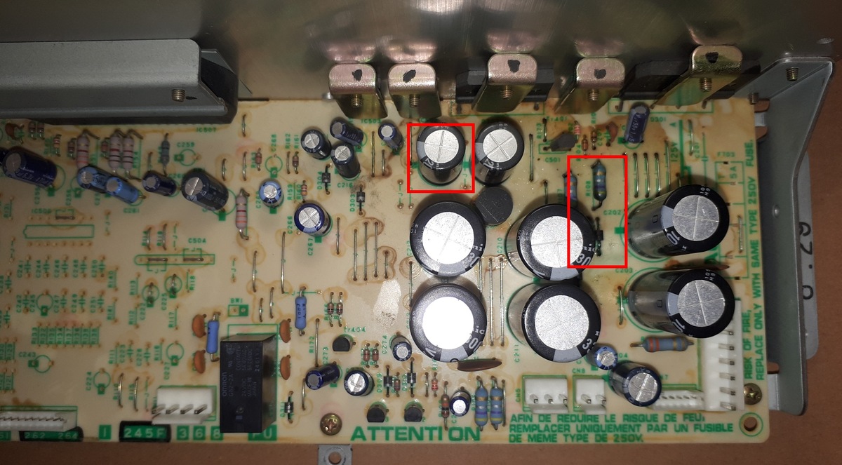

Einfach noch als Bemerkung, die Leiterbahn unter dem Kondensator sieht
nicht gerade Gesund aus?
Kann es sein das der Eko durch ist und so die Dioden in den Tod gerissen
hat? Das würde auch den Todeschrei(Brumm) erklären, Dioden Durchlegiert.

Auf der Verstärkerplatine selbst ist unten mittig ja ein (schwarzes)
Relais verbaut (RY: DC 24V G5Z-2A), vgl. Anhang.
Viele Grüße
Matze
Gast #6942653
> Das Relais selbst habe ich nicht wahrgenommen, was aber nichts
> heißen muss. Evtl. wurde das einfach übertönt. Ich vermute, das hat
> angezogen und dann das Brummen "freigeschaltet".
So wird's wohl sein. Schau doch einfach mal auf die Platine, was das
Relais macht. Übrigens habe ich das in
Beitrag "Re: Yamaha Heimorgel: Kaputte Dioden auf Verstärker-Platine" schon mal
beschrieben: Würde das Relais nicht anziehen, würdest Du nix aus den
Lautsprechern hören, auch kein Brummen.

Die allg. Verschmutzung ist trocken. Unter den 3 Dioden war das Schwarze
schmierig. Da ist aber auch eine flächige Vertiefung in die Platine
gebrannt (ca. 5 mm im Durchmesser). Das kann man am letzten Foto mit
Mühe erahnen.
Da ist also definitiv was abgeraucht.

Platine Hops gehen. Das Teil ist halt seine 30 - 35 Jahre alt.
Daher lohnt sich das eher nicht, größere Summen rein zu stecken.
Noch die Kondensatoren der Verstärkerplatine tauschen ok, aber
irgendwann muss ich das Vorhaben dann aufgeben.
Wie gesagt, das müsste man systematisch messen, den Fehler eingrenzen
etc. Und wenn dann noch raus kommt, dass irgendwelche Verstärker defekt
sind oder Chips mit Yamaha-Firmware, die es nicht mehr gibt, dann ist es
eh aus.
Ich tippte von Anfang an auch eher auf die Kondensatoren, habe mich aber
durch den makellosen äußeren Zustand irritieren lassen. Ich kenne nur
ausgelaufene oder gewölbte defekte Elkos.
