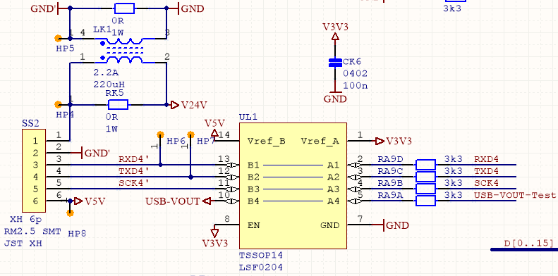

Ich wollte mit einem LSF0204 eine UART zwischen zwei uC
zusammenschließen. Der eine uC arbeitet mit 3,3V der andere mit 5V. In
die Richtung B->A also von 5 auf 3,3V wird der Pegel gewandelt. Von A->B
bleibt der Pegel an B2 auf 3,3V. Dachte der Chip wäre bidirektional.
Liege ich hier falsch?
Danke

Pullup könnte ich per uC zuschalten.. teste das morgen..
Serrienwiderstände sollten mit kleinen Kondensatoren auf der Gegenseite
hier nicht gezeichnet die Flanken beschränken, Signal läuft über 2m
Kabel..

Schon. Aber mit der Besonderheit dass er nur low-aktiv ist.
So etwas ähnliches wie ein Open Drain Driver. Damit das richtig
funktioniert brauchst du auf beiden Spannungs-Systemen nieder-
ohmige Pullups zur relevanten Spannungsversorgung. Ausserdem
werden je nach Übertragungsgeschwindigkeit die Längswiderstände
niederohmiger ausfallen müssen.
Die vom Controller hinzu-programmierbaren Pullups werden aller
Wahrscheinlichkeit nach nicht ausreichen. Paar hundert Ohm
bis 2KOhm wird es wohl brauchen. Die kann ein Controller nicht
bieten.

Danke, das war es. Die RX CPU hat einen Pull-Up zwischen 10k und 50k und
da kommt der 3k3 Serienwiderstand wieder ins Spiel. Wenn die CPU 10k
Pull-Up nur hat entstehen über den 3k3 1,24V was dann außerhalb der Low
Schwelle der CPU liegt. Werde deshalb fix einen 20k Pull-Up einsetzen.
Die 3k3 können leider nicht angepasst werden, weil dieses Board schon in
Serie läuft. Beide CPUs sitzen nämlich auf 2m entfernten Boards. Das
eine ist gerade im Umbau.
