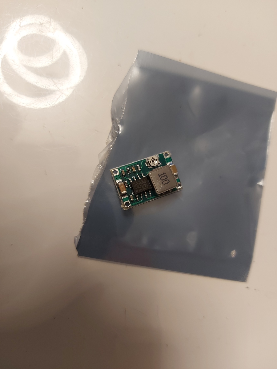

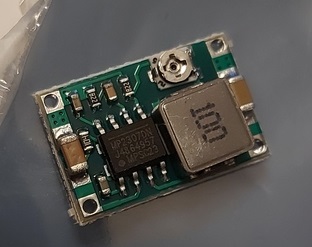

Hallo, bin leider ein ziemlich Loser wenn um Elektronik geht. Ich möchte
eine High Power UV LED 700ma mit einem 7,4 Lipo betreiben. Die LED
leuchtet nicht dauerhaft, sondern nur in 30-60 ms Schritten. Aber
Insgesamt kurze Impulse und nicht sehr oft. (200 mal pro Stunde) ich
habe mir einen Stepdown Converter von Ebay gekauft und auf 3,6 V
eingestellt, weiß nicht was da dann als Ampere rauskommt. Hält die LED
das aus? Warm wird die LED nie, da sie immer nur kurz leuchtet.
LG Manu

Du hast einen 2S Lipo mit 7.4V und machst mit dem Buck 3.6V.
Ein Vorwiderstand bei so einer LED macht ja kein Sinn.
Alle 18 sec. schaltest du die LED kurz ein, also max. 60ms.
Wenn du unter 700mA bleibst, ist egal wie lange die LED läuft, nur zu
heiss werden darf sie auch nicht. Aber bei T=18sec und max. 60ms, sollte
da eigentlich keine hohe Temperatur vorkommen.
Wenn keine Daten von der LED hast, dann klemm die mal an ein Netzteil
auf + und - und dreh die Spannung mal startend bei zB 1V auf bis der
Strom von 0.7A fliesst und bleibst einfach darunter zB 0.6A. Dann siehst
du ja, was du für eine Spannung brauchst.
Wenn du zB so eine LED hast wo mehrere einzelne in Serie geschaltet
sind, zB 10 Stk., dann weiss ich nicht, was du mit 3.6V willst. LEDs
parallel ist schlecht.

und du brauchst eher einen Regler, der den Strom konstant hält, nicht
die Spannung.
von Udo S. (urschmitt)
> eingestellt
Dann stelle ihn einfach auf 700mA Konstantstrom ein.

von Manuel H. (manu7213)
Danke für die schnellen, vielen Antworten. Ja ich weiß, dass man
Widerstand schreibt ;) Akku ist ein 1800er mit 130C also kommen schon
einige Ampere zusammen. Aber der Akku gibt ja nur den Strom frei, den
die LED benötigt.
Nur nimmt die ja alles was sie bekommt, richtig?
Zusammengefasst, ausprobieren oder Sicherheitshalber Wiederstand
einbringen? Lg

Ein 2S LiIon Akku hat mintnichten 7.2V, sondern je nach Ladezustand 8.4
bis 6V, und eine high Power UV LED benötigt mitnichten 3.6V, sondern bei
den maximalen 700mA Strom stellt sich IRGENDEINE Spannung zwischen 3.2
und 4V ein, an festen 3.6V könnten es also tödliche 1.5A oder schwache
100mA sein.

Diesen Converter benutze ich. Da kann man nur Spannung einstellen.

Das ist der Falsche. Der ist für LED ungeeignet, wenn nicht noch jede
LED zusätzlich einen Vorwiderstand bekommt.

Du hast ja schon den Abwärtswandler da auf dem gelungenen Makro-Foto
gezeigt. Du könntest diesen verwenden, wenn Du ihn auf die passende
Spannung einstellst und einen Widerstand in Reihe schaltest. Man müßte
wissen, welche Spannung die LED in etwa bei diesen 700 mA regulär haben
soll laut Datenblatt. Wegen der Pulsbelastbarkeit könnte man den Wert
für "kalte LED" heran ziehen. Dann den Spannungsabfall am Widerstand
Deiner Wahl und Beschaffungsmöglichkeit hinzu addieren. Für z.B. 2 Ohm
ergibt sich 1,4 Volt Spannungsabfall. Um diesen Stellst Du Deine
Spannungswandler-Platine höher ein und es wird eine Behelfs-Schaltung
werden, die zumindest für den Pulsbetrieb funktionieren sollte.

von Manuel (Gast)
Danke für eure Antworten, finde ich sehr interessant, auch wenn ich
nicht überall durchsteige, aber es wird besser 😄.
Also ich versuch den Aufbau und Ziel richtig zu erklären.
Maximale Leuchtkraft, ohne der LED auf dauer zu beschädigen.
Zum Aufbau:
Der Strom vom Akku geht zu einem Mosfet. Der Schalter, in dem Fall der
Abzug, steuert einen Steuerstrom, damit der Strom nicht über den
Schalter geht und somit die vielen Ampere bewältigen muss. Der
Steuerstrom vom Abzug, schaltet das Mosfet.
Strom kommt vom Mosfet zum Motor.
Der Zyklus erfolgt mechanisch.
Ein Steuernocken unterbricht den Stromkreis genau, wenn ein Schusszyklus
fertig ist.
Der Strom für die LED wird am Motor abgezwackt.
Von hier geht der Strom in die von mir gezeigte Platine, wird dort auf
3,6v runtergeregelt, geht weiter durch eine Shottky Diode, um Strom vom
nachdrehenden Motor abzufangen, dann weiter zur LED.
Sorry für Rechtschreibung, schreibe vom Handy.

von Manuel (Gast)
Dieter schrieb:
> Mehr Aufwand würde ich in den Aufbau da nicht mehr investieren.
So mach ichs 👍 ne Temperaturschwankungen hab ich da nicht groß. Hab die
LED auch mal angefasst. Die wird nie wirklich warm. Dann noch ein
Vorwiderstand und fertig 👍 danke dir/euch. LG

von Dieter (Gast)
Manuel H. schrieb:
> hat jemand eine möglichst simple, nicht zu kostspielige Idee, ...
Dieter schrieb:
> D.h. Rv=0,5V/0,7A=0,7Ω ab 0,25W
- Den Wandler, den Du schon hast.
- Widerstand: O,68 mΩ  0,25W
Die untere Spannung der Li-Zellen bevor der Tiefentladeschutz zuschlagen
könnte, liegt bei ungefähr 6,6V. Differenz zur Ausgangsspannung wäre
ungefähr 2V für die meisten Wandler. 3,6V + 0,5V=4,1V schafft Dein
Wandler.
Für Dein Einzelstück geht das. Soll das aber eine Kleinserie werden,
dann muss ein andere Wandler her. Gleiches gilt auch, wenn Du bereits
daran scheiterst so einen simplen Widerstand zwischen Ausgang Deines
Wandlers und der UV-LED zu löten.
