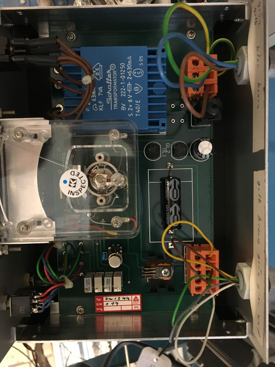

Liebe Mikrocontroller Gemeinde,

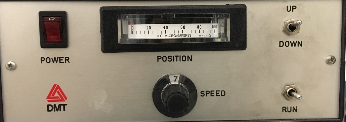

ich habe ein Problem mit einer DC-Motor Regeleinheit welche eine kleine
Winde steuert. Die Einheit bietet eine Windenpositionsanzeige über einen
Poti der sich mit der Windenachse dreht und eine DC-Motor Versorgung zum
Antrieb. Der DC Motor funktioniert wenn ich ihn extern Versorge und die
Positionsanzeige funktioniert auch, nur die Versorgung mit der Einheit
nicht. Die Verbindung von der Versorgung zum Motor passt auch. Die
Spannnungsversorgung zur Einheit is in Ordnung.
Es ist ein LM317T verbaut.
könnt ihr mit bitte bei der Fehlersuche helfen.

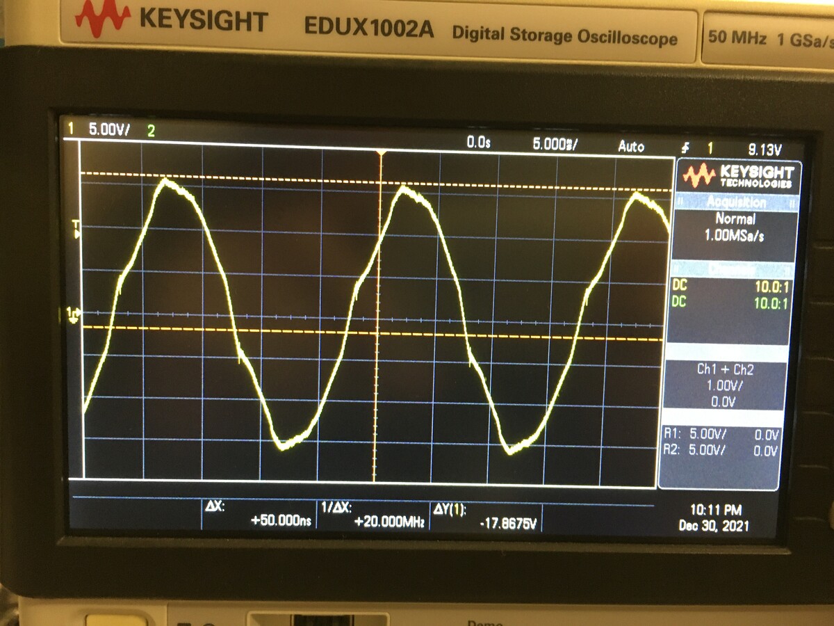

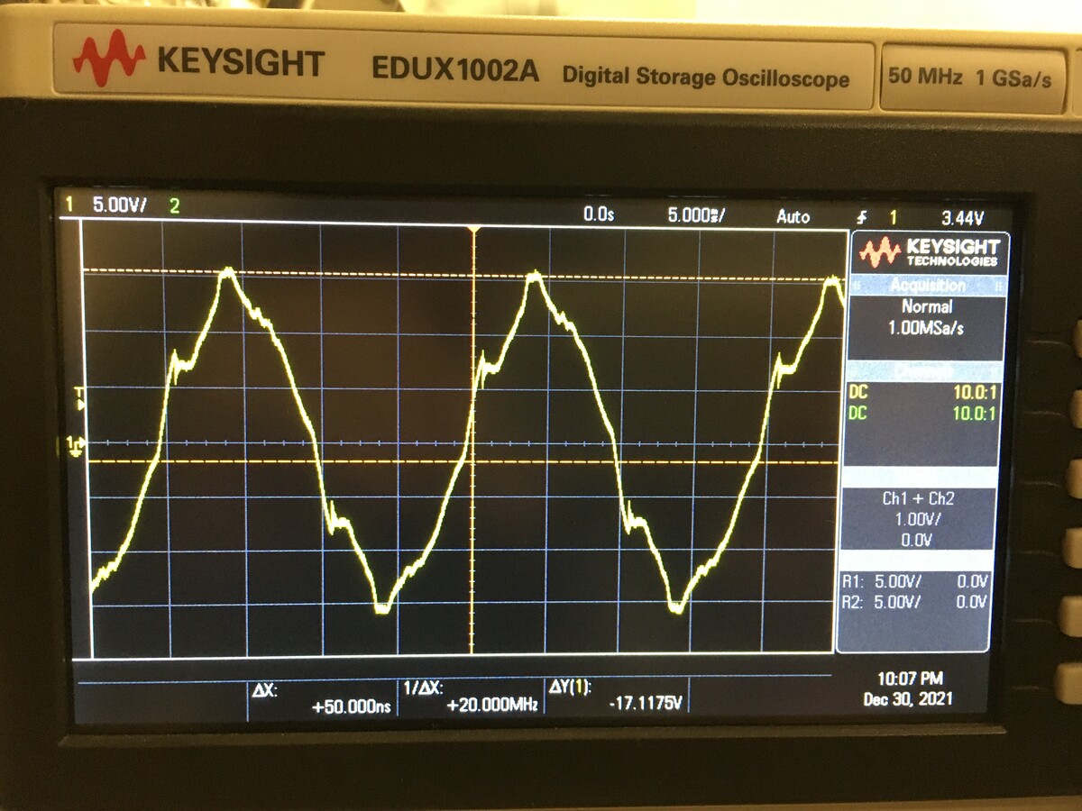

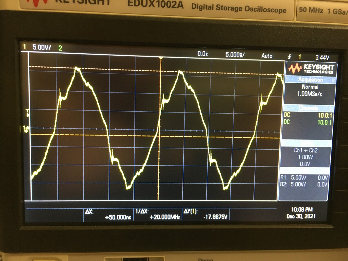

Ich habe die Pins von GL1 und GL2 gegen das Gehäuse vermessen. Anbei
sind Bilder davon.
Beim Eingang hätte ich einen sinus erwartet, es hat sich nur eine
verunstaltete Version davon gezeigt. Bei den Ausgängen vermutete ich
jeweils die Halbwellen zu messen, auch hier gab es nur eine symmetrische
sinusartige schwingung.

Ich tu mich etwas schwer mit der Darstellung. Kannst mal bitte Spannung
(pp) und Frequenz ablesen?

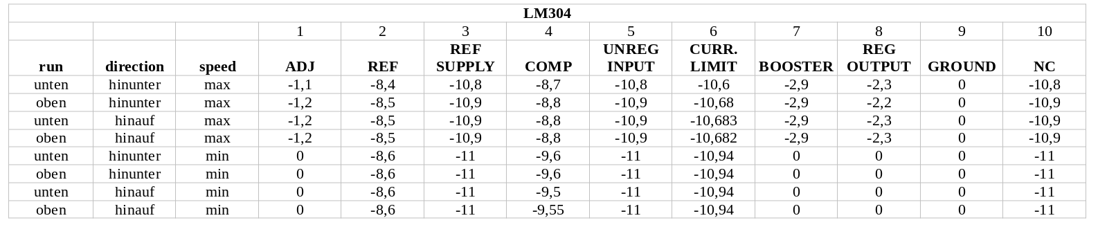

OP #6928097

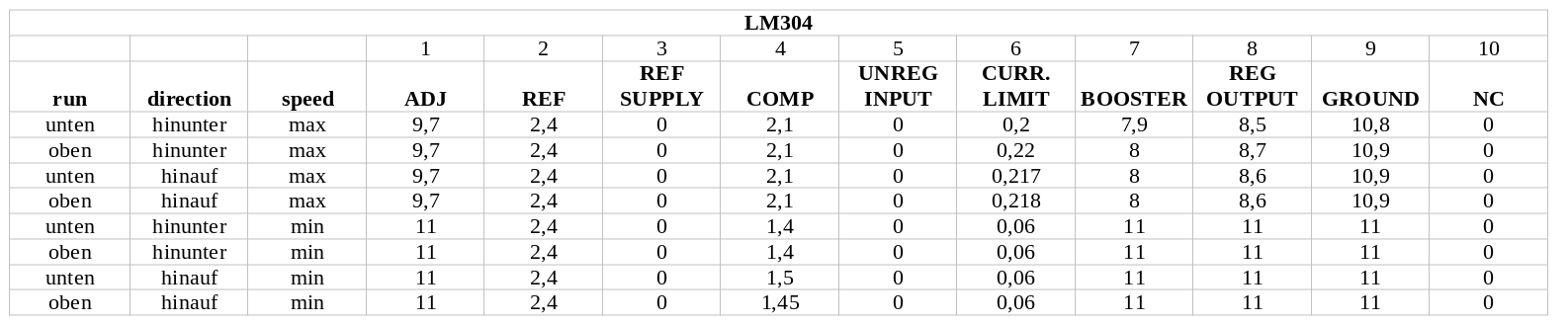

Die Spannungen hab ich in die beigefügte Tabelle eingetragen. Die
Frequenz war immer 50 Hz. Gemessen hab ich mit Tastkopfmassenanschluss
an Gehäuse.
Dann hab ich den Tastkopf an + und Masse an - des 2200µF Elko
angeschlossen und da gab's die im Anhang gezeigte 100Hz Schwingung um
10,8V Gleichspannung.

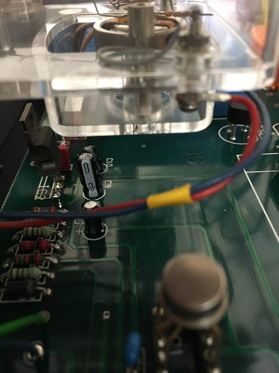

Gast #6937118
Die Kiste liegt bei DIR.
Nur du kannst an ihr schrauben, sie umdrehen, messen und löten.
Es sind offenbar simple bedrahtete Bauteile. Der Trafo ist sehr klein,
versorgt der auch den Motor oder nur die Steuerung ?
Ich wurde empfehlen, erst mal die Leitungen zu verfolgen und einen
Schaltplan abzuzeichnen.
Offenbar 2x6V Trafo, 2 Brückengleichrichter, 2 Siebelkos, 1 BD135
Leistungstransistor (Motor ?) und 1 IC, das durfte ein OpAmp wie uA741
sein. Ein paar Schalter (Drehrichtung, Strom) und ein paar Potis (PID
Regelparameter ?).
Den LM317 sehe ich nicht, wird sich verstecken.
Wenn man dan am OpAmp misst, sollte auffallen, warum es nicht geht.

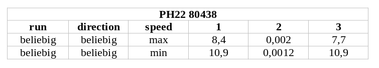

OP #6939324
Da ist ein Negative Regulator LM304 verbaut. Ich habe den bei
unterschiedlichen Einstellungen vermessen. Der LM317 gibt immer seine
2V, das soll er auch nehme ich an. Zum PH22 hab ich leide kein
Datenblatt gefunden. Ich nehme an der mittlere Pin ist der Output und da
sollte eine Spannung im Volt- bis Zehntelvoltbereich sein.
