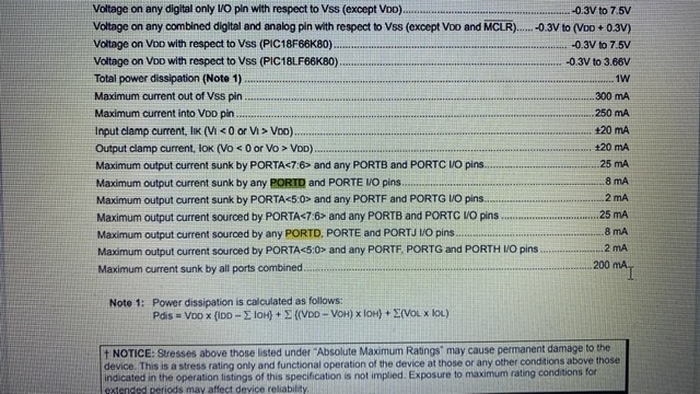

Grüße an alle,
Beim PIC18F45K80 gibt es anliegende Max. Ratings je Port.
Lese ich das richtig, dass ich an „jedem“ beliebigen Port Pin von PORT D
bis zu 8 mA entnehmen darf, in Summe also bis zu 64 mA?
Kommt mir etwas hoch vor, wenn es aber so wäre umso besser.
Danke an alle.
Du meinst die "Absolute Maximum Ratings".
Nein. Die Absolute Maximum Ratings sind ausdrücklich keine empfohlenen
Betriebszustände, sondern die absoluten Schmerzgrenzen, bei denen der
Chip gerade eben noch nicht sofort kaputt geht. Das ist bei jedem
Chiphersteller so.
Die empfohlenen Betriebszustände findest Du in den DC Characteristics,
Kapitel 31.3.

dass ist der Strom, den der IC aushält ohne kaputt zu gehen. Der
H-Ausgangspegel bei maximalem Strom ist oft nur noch 2 Volt, beim
L-Pegel sieht es meist etwas besser aus.
Beim PIC 18F4550 beträgt der maximale Strom 25 mA, ein H-Pegel von Vdd -
0,7V ist aber nur bei 3 mA garantiert.
Bernd

Hallo und danke für alle Antworten. Damit bin ich mit 8x 10k Belastung
am Port mit je 0,5 mA weit entfernt. Das sollte also passen. Vielen
Danke auch für die zusätzlichen Erläuterungen.
