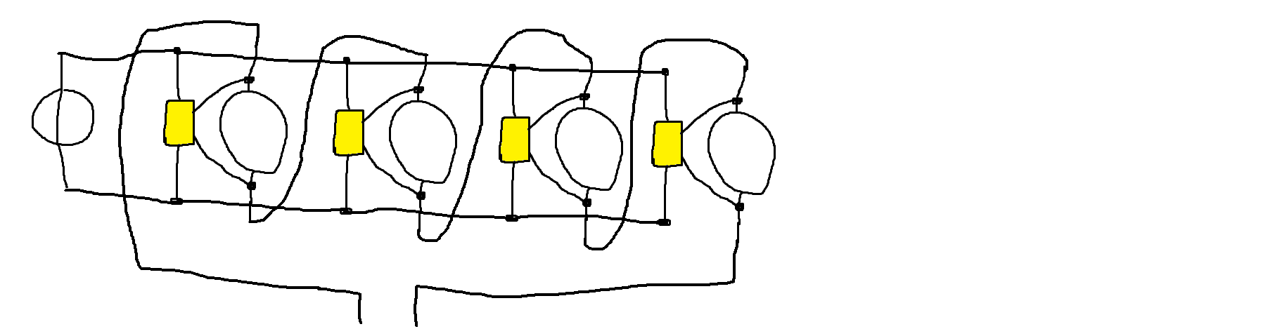

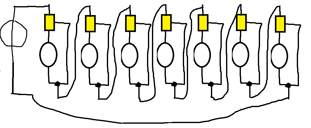

Ich habe es hier versucht, mal zu veranschaulichen. Gegeben ist ein System mit 4 Verbrauchern, die an eine Stromquelle angeschlossen sind. Parallel zu jedem Verbraucher hängt ein einstellbarer Widerstand, um den Einzelstrom an jedem Verbraucher einzustellen. Das Problem ist, dass jeder Widerstand den Strom, der dadurch fließst, in Abwärme verwandelt wird. Ich habe ein zweites Schaubild gemacht. Dort sieht man ein gelbes Bauteil. Gibt es ein Bauteil, wo ich den Strom "verzweigen" kann, dass nur immer ein Teil durch den Verbraucher geht und der Rest verlustarm seitlich vorbeigeleitet wird - also verlustärmer wie durch einen Widerstand?
#6925065
Hinweis noch - das gelbe Bauteil muss einstellbar sein - sagen wir von 0-100 Prozent - 50 Prozent würde bedeuten, 50 Prozent gehen zum Verbraucher, 50 Prozent werden dran vorbeigeleitet. Warum sind die Verbraucher alle in Reihe zur Stromquelle geschaltet? Was ist das Ganze? Welche Ströme sollen da fließen?

Du willst also eine theoretische Abhandlung über merkwürdige "Stromverteilung" erstellen. Dazu kann ich nix beitragen, bin Praktiker. Du willst also einen "widerstandslosen Stromteiler"? Das ist als ob man eine spannungsfreie Spannungsquelle verlangen würde ...

Stefan M. schrieb: > Welche Ströme sollen da fließen? Jede Verbraucherzelle braucht laut Datenblatt ca. 2A, wenn sie leer ist und je voller sie ist, um so weniger Strom braucht sie. Und wenn sie voll ist und andere Verbraucherzellen noch nicht, dann soll die Weiche den Strom zu 100 Prozent zur nächsten Verbraucherzelle weiterleiten. Frodo G. schrieb: > Also die "Verbraucher" sind Akkus? Es könnten z.B. Akkus sein, vielleicht könnten es aber auch Lampen sein, deren Helligkeit mit einem Strom geregelt wird etc. Daher habe ich es theoretisch "Verbraucher" genannt. Frodo G. schrieb: > Und du willst so etwas wie einen "balancer" für die einzelnen Zellen? > (Damit sie alle geleich geladen / entladen werden) Was ein Balancer ist, dass weis ich nicht. Aber ja, es sollte z.B. so sein, dass die einzelnen Teile geladen werden. An jedem Teil könnte man dann noch Kabel anhängen, um die jeweilge Spannung am Verbraucher zu messen und ein Regelsystem könnte die "Stromweichen" einzeln regeln und auch den Gesamtstrom an der Stromquelle "regeln". Sag erstmal um welche Spannungen und Ströme es geht? DC oder AC? Z.B kann ein PWM gesteueter Transistor den Verbraucher kurzschliessen. Anfänger schrieb: > Stefan M. schrieb: >> Welche Ströme sollen da fließen? > > Jede Verbraucherzelle braucht laut Datenblatt ca. 2A, wenn sie leer ist > und je voller sie ist, um so weniger Strom braucht sie. Und wenn sie > voll ist und andere Verbraucherzellen noch nicht, dann soll die Weiche > den Strom zu 100 Prozent zur nächsten Verbraucherzelle weiterleiten. Also sollen die "Verbraucher" eine konstante Spannung erhalten, während durch das gesamte System ein konstanter Strom fließt?

Frodo G. schrieb: > Also sollen die "Verbraucher" eine konstante Spannung erhalten, während > durch das gesamte System ein konstanter Strom fließt? Die einzelnen Verbrauchszellen benötigen einen Ladestrom zum Füllen. Je höher der Ladezustand ist, was man mit einer Zellenspannung ermitteln kann, um so geringer muss der Ladestrom sein. Ist die Zelle voll, muss der Ladestrom Null sein und der komplette Strom an der Zelle dran vorbeigeleitet werden. Der Gesamtstrom kann durch eine Bilanz bestimmt werden. Wenn man die einzelnen Ladespannungen der Zellen bestimmt, kann man daraus den notwendigen Gesamtladestrom des Systems berechnen, den dann die Stromquelle bereitstellen muss. Es ist ein Gleichstromsystem. Jede einzelne Zelle hat so um die 3 Volt. Wie viel man an der anderen Seite braucht, weis ich nicht. Bei 12V müsste man ca. 4 Verbrauchszellen in Reihe schalten, bei 24 Volt etc. entsprechend mehr.

Egon D. schrieb: > Stellmöglichkeit im > Kästchen ist machbar; gestellt wird nicht der Strom, der > VORBEIGELEITET wird, sondern der Strom bzw. die Spannung, > die dem angeschlossenen Verbraucher ZUGEFÜHRT wird. Was für ein elektronisches Bauteil wäre denn dann das Kästchen?

Egon D. schrieb: > Jede nimmt sich so viel Strom, wie sie selbst braucht -- es > muss kein Strom irgendwo "vorbeigeleitet" werden. Du meinst also eine Art solche Anordnung, wie ich es in dem Bild versucht habe, zu verstehen?
#6925135
Anfänger schrieb: > Egon D. schrieb: >> Stellmöglichkeit im Kästchen ist machbar; gestellt wird >> nicht der Strom, der VORBEIGELEITET wird, sondern der >> Strom bzw. die Spannung, die dem angeschlossenen >> Verbraucher ZUGEFÜHRT wird. > > Was für ein elektronisches Bauteil wäre denn dann das > Kästchen? Eine ganze Baugruppe: Im Prinzip ein potenzialgetrennter DC/DC-Wandler. Wenn wir von Akku-Zellen reden, muss außerdem ein geeigneter Laderegler enthalten sein. Ist m.E. prinzipiell lösbar -- wird es aber kaum als fertigen Modul geben. Der Aufwand ist natürlich beträchtlich und lohnt m.E. nur für relativ große Akkuzellen, denn man braucht so viele Laderegler, wie man Zellen hat.

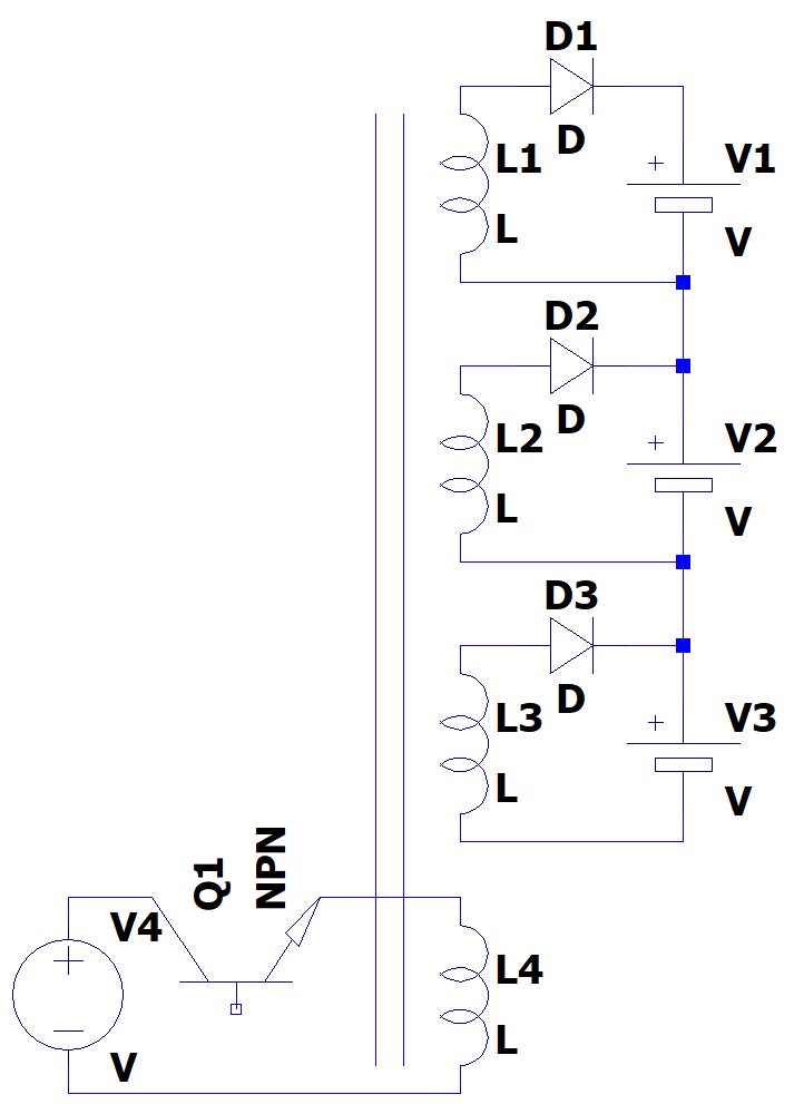

Mit DC wirds nix. Höchstens mit Sperrwandler. Annähernd läßt sich das Ladeproblem ungefähr so lösen. Doof halt, wenn unterschiedlich gute Zellen dann unterschiedlich leer werden.

Anfänger schrieb: > Das Problem ist, dass jeder Widerstand den Strom, > der dadurch fließst, in Abwärme verwandelt wird. Das lässt sich vermeiden, indem du einstellbare Schaltregler verwendest. Aber nicht in eine Reihe geschaltet, sondern parallel:
Stichwörter: Step-Down Wandler, Buck Converter, Schaltregler Die gibt es wahlweise mit einstellbarer Spannung, einstellbarem Strom (selten) oder beides einstellbar. Die obige Schaltung gilt für normale Lasten wie z.B. Glühlampen an einer gemeinsamen Stromversorgung. Für Akkus ist diese Schaltung aber unbrauchbar. Für Akkus brauchst du einen Balancer oder für jede Zelle einen einen potentialfreien Laderegler (nicht handelsüblich). Antwort schreiben |
