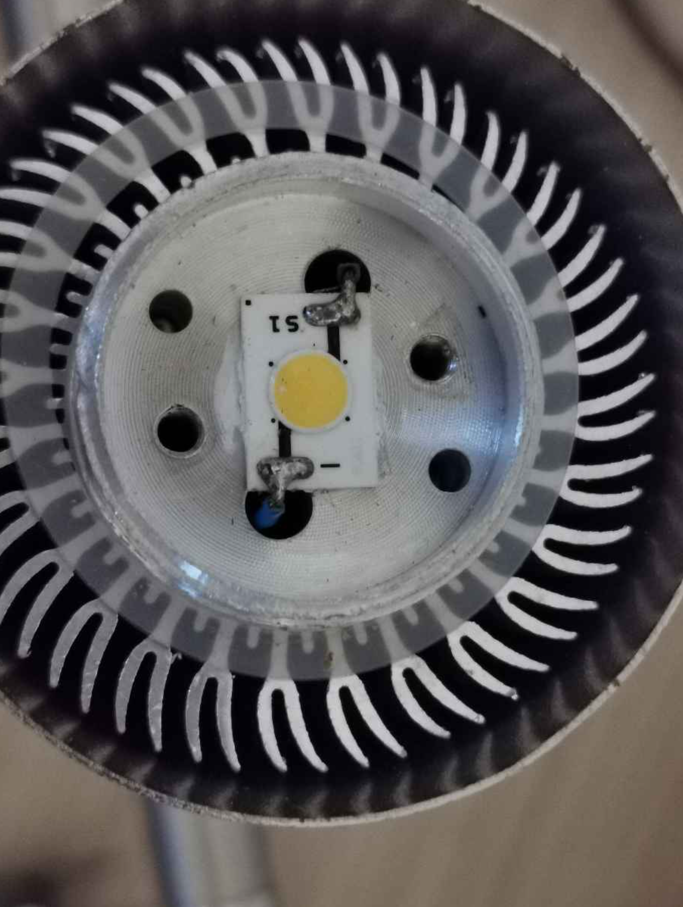

Hallo Forum,
ich brauche euer Schwarmwissen. Kaputte LED Deckenleuchte. Flackert nur
noch. Erster Verdacht war Netzteil, ist es aber nicht. Eine der LEDs
macht Probleme. LEDs sind alle in Reihe geschaltet und werden per 500mA
Konstantstromnetzteil versorgt. Also habe ich die LEDs einzeln getestet.
Bei 3 Stück 10,7V @ 500 mA. Die letzte geht erst gar nicht in die
Strombegrenzung, sondern in die Spannungsbegrenzung. Letzter Wert war
13V @ 210 mA. Da ist also was faul. Nun könnte ich alle 4 LEDs in der
Lampe einfach tauschen, wenn ich einen passenden Ersatztyp finde. Denn
die LED ist mit einem Halter auf dem Kühlkörper fixiert, der genau zu
deren Grundform von 8 x 12 mm passt.
Kennt jemand von euch einen passenden Typ oder vielleicht einfach eine
passenden Bauform, nach der ich mal suchen könnte?
Gruß Chris

Mist, habe sie gefunden, GW5SGD30P05 von Sharp. Nur leider Abgekündigt.
Also änderen ich die Frage. Kennt jemand einen Ersatztyp in der Größe
oder einen vertrauenswürdigen Lieferanten, der noch welche auf Lager
hat?

Die Idee mit dem Sternkühlkörper ist auch nicht schlecht. Eigentlich
gibt es im Bauraum keine Beschränkung, solange die LED in die Aussparung
am Kühlkörper passt. Ich könnte auch einfach zwei neue Gewinde in den
Kühlkörper schneiden und die neue LED so befestigen.
Da ich nach 2 Stunden immer noch keinen direkten Ersatz gefunden habe,
wird as wohl der beste Schritt sein. Ähnliche LED raussuchen und da rein
schrauben.
