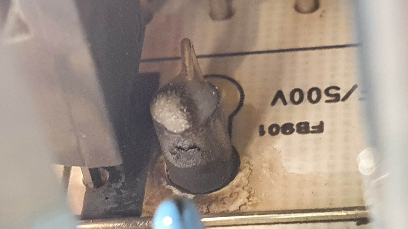

Mein LG lautsprecher Receiver hats scheinbar zerlegt. Habs mal
aufgemacht und das Bauteil FB01 ist scheinbar durchgebrannt. Laut dem
Schaltplan den ich gefunden hab müsste es eine Spule sein.
Mir stellt sich jetzt nur die Frage ob das die Fehlerursache oder die
Folge eines Fehlers ist. Würde ein einfacher austtausch der Spule das
Gerät wiederbeleben? Wenn ja, wo finde ich einen Ersatz?
Vielen Dank im Voraus
Gerät: LG Receiver Model No.: W3 - 4
Platine: EAX64877712(Ver 1.0)

Kaum. das ist ganz einfach eine Ferrite Bead (=FB), also Ferritperle
über Draht geschoben. Das brennt nicht einfach so mal durch.
Aber wenn Du Zweifel hast, dann messe die doch mal auf Durchgang -
sollten (gegen) 0 Ohm haben ...

von Ferdynand40 (Gast)
Servus,
bei mir sieht es ähnlich aus.... schau dir aber mal den Kondensator und
die Wiederstände direkt daneben.... vll findest du dasselbe was ich
vorgefunden habe...
Vermute mal, dass der Kondensator beim Sterben die Ferritperle
beschädigt (angebrannt) hat... auf deinem Foto ist der (C911) auch
Schwarz (seitlich)...

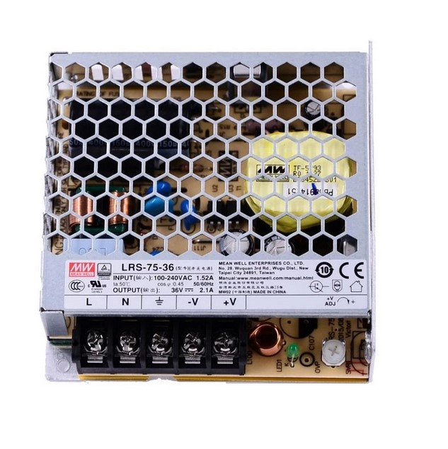

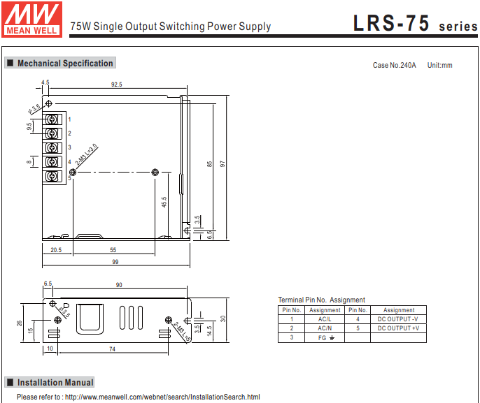

von Hobi84 (Gast)
Ok, verstehe.
Ich habe unter anderem folgendes Netzteil gefunden:
Meanwell LRS-75-36 75W 36V 2,1A
Von den Maßen her würde es reinpassen.
Zunächst, ist dieses Netzteil grundsätzlich geeignet?
Wenn ja, würde ein Anschluss nach meinem Verständnis so aussehen:
- Von LRS-75-36 Pin no. 1, 2 ---> an Versorgungsspannung (Steckdose)
- Von LRS-75-36 Pin no. 3 ---> an EBR76786401 Pin no. 1,2,3,4
- Von LRS-75-36 Pin no. 5 ---> an EBR76786401 Pin no. 6,7,8
- Von LRS-75-36    ?      ---> an EBR76786401 Pin no. 10
Soweit so richtig?
Wie würde die "zu Fuß" Lösung des EBR76786401 Pin no. 10 dementsprechend
aussehn?

von Maik (maik_r788)
Hallo Christoph G.
du bist noch nicht der einzige, der nun das Problem hat, dass der
Lautsprecher Receiver defekt ist. Bei meiner Anlage hat dieser mit
demselben Problem wie bei allen anderen hier auch vor kurzen den Geist
aufgegeben. Leider habe ich auch nur diesen alten Thread hier gefunden
und so wie Thomas R und Hobi84 schon geschrieben hat, würde ein
alternatives Netzteil wie z.b. Meanwell LRS-75-36 75W 36V 2,1A
wahrscheinlich ausreichen.
Man schneidet die Stecker ab und verbindet dann die einzelnen Adern mit
dem neuen Netzteil.
- Von LRS-75-36 Pin no. 1,2(L/N) ---> an Versorgungsspannung (Steckdose)
- Von LRS-75-36 Pin no. 3(Erdung/Schutzleiter) ---> da ein
Plastikgehäuse nicht relevant und müsste nicht angeschlossen werden
- Von LRS-75-36 Pin no. 4(GND/-V) ---> an EBR76786401 Pin no. 1,2,3,4
- Von LRS-75-36 Pin no. 5(36V/+V)---> an EBR76786401 Pin no. 6,7,8
Das einzige was mir auch noch nicht ganz klar ist, was mit Pin10 (P-CTR)
passieren soll. Thomas R. schreibt ja was von einer zu Fuß bzw. Schalter
am Netzteil Lösung. Das habe ich aber auch nicht ganz verstanden wie das
gemeint ist.
Es wäre echt schade, wenn man nun die ganze Anlage wegen dieses
Netzteiles komplett auf den Müll schmeißt.
Deswegen wäre es echt cool, wenn einer eine Lösung gefunden hat, wie man
das mit dem Pin10 am besten löst oder besser beschreiben kann, mit der
zu Fuß Lösung :-).
von H. H. (Gast)
Maik schrieb:
> Pin10 (P-CTR)
Der dient der Umschaltung in den Standbymodus. Das Netzteil liefert dann
nur knapp 17V statt der normalen 36V. Darauf wirst du eben verzichten
müssen und dem Gerät einen richtigen Netzschalter spendieren.
Danke für die schnelle Antwort :-). Das heißt, um es jetzt richtig zu
verstehen, kommt Pin 10 auch an den 36V Anschluss des neuen Netzteils.
Bloß, dass man eben halt noch ein kleinen Schalter dazwischen klemmt?
Mal so eine andere Frage. Was würde passieren, wenn ich Pin 10 weg
lassen würde? Da ich den Receiver sowie immer an der 230v Steckdose
stromlos schalte, wenn die Anlage aus ist,brauche ich die Standby
Schaltung ja eigentlich nicht.
von H. H. (Gast)
Nein, der bleibt offen.
Problem gelöst.
