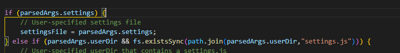

Tilo R. schrieb:
> Genau das würde ich nicht machen. Bzw. höchstens dann, wenn nur ein
> einziger, einfacher Befehl im if-Block steht.
> Es ist einfach zu fehleranfällig wenn nachträglich ein Befehl
> hinzugefügt werden muss.
richtig, es gibt auch style guides die das explizit verbieten und das
würde dann nicht durch einen CI Test gehen.
Noch fieser ist es nämlich wenn dem if ein Makro folgt das z.B. als
debug print eine Funktion ausführt oder durch nichts ersetzt wird. Dann
ändert sich der Programfluss komplett durch ein anderes define.
Früher habe ich auch die Version mit Klammer in eigener Zeile benutzt,
das wurde gemeinsam abgestimmt und das Argument war das man die
Zugehörigkeit besser sieht. Heute sehe ich in den meisten Projekten mehr
die sparsame Version, die Editoren stellen den Code viel übersichtlicher
dar als früher. Im Anhang ein Beispiel mit VSC, die Option mit den
Linien kam erst kürzlich dazu.
