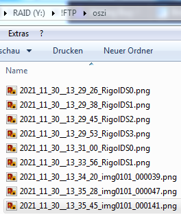

So langsam hatte ich kein Bock mehr mit USB Sticks rumzuwurschteln bei
den Messgeräten und einer ging mir mal direkt kaputt -> 3h Oszi
Screenshotten für die Tonne.

USB Stick Screenshots gehen aber eigentlich immer.

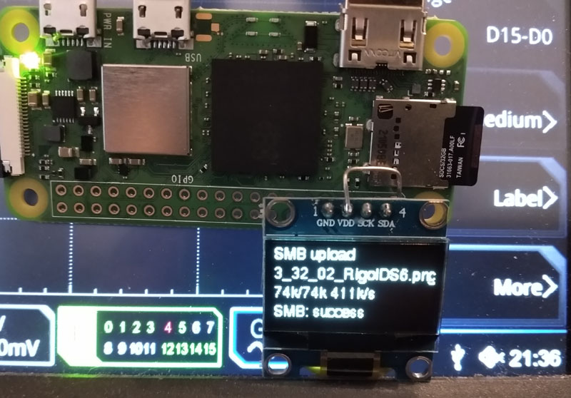

Also muss ein RasPi Zero 2W herhalten um einen USB Stick zu emulieren.
Sobald eine Datei auf diesem Emulierten Stick gespeichert wird findet
ein Upload per FTP oder SMB über WLAN statt.
(Weitere Protokolle wie SFTP und SSHFS sind geplant)
Die Konfiguration zum Upload (inkl. Logindaten) befindet sich in einer
keepass Datenbankdatei auf dem emulierten USB Stick.

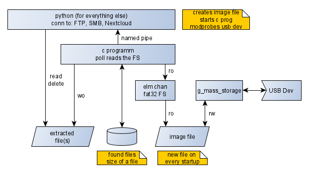

Was nicht geht sind Logdateien.
Ich kann ja nicht wissen wann der USB Zugriff fertig ist, weil ein USB
Stick ein Block Device ist und nichts von Dateisystemen weis.
Daher erkenne ich mit einem kleinen C Programm und dem elm chan fatfs
wann eine neue Datei im Image angelegt wurde und ab wann sich eine
Checksumme nicht mehr ändert.
Oder hat da wer ne Idee?
Daher gehen nur Dateien die in einem Rutsch geschrieben werden, denn
wenn sich die Checksumme 1s nicht mehr ändert wird der Upload
angestoßen.
-> Screenshots, Setups, Waveforms, etc.

Typisch wird als ziemlich "letzte" Aktion der Directory-Eintrag einer
Datei aktualisiert, also insbesondere deren aktuelle Länge.
Allerdings liegt das, was als "letzte" Aktion zu betrachten ist,
ziemlich im Ermessen der schreibenden Software und es kann gut sein,
dass sie nach dieser Aktualisierung schonmal weiter in die Datei
schreibt. Auch und gerade bei Log-Files wäre das sogar ganz typisch der
Fall.
D.h.: Für eine sinnvolle Implementierung deines Uploaders müsstest du
einen "Snapshot" machen, wann immer ein Directory-Eintrag geändert wird.
Und dann  den Stand hochladen, der in diesem Snapshot steht.

Leider nicht, der Eintrag kam als erstes und auch die Länge stimmte.
Das war der erste versuch immer diesen Eintrag zu pollen und wenn sich
die Länge nicht mehr ändert den Upload anzustoßen.
Daher passiert auch das was du in deinem nächsten Baschniott geschrieben
hast.
Bei FAT32 macht eben jeder was er will bei der Zugriffsreihenfolge.
Für Snapshots müsst ich den Linuxkerneltreiber für USB MSC Device
umschreiben. Sonst weis ich nicht an welchem LBA im Image geschrieben
wird.
Der Linuxkerneltreiber bekommt die Imagedatei mit MBR sowie FS und
stellt den Zugriff über USB Bereit.
Auf dieses Image greife ich dann per C Programm zu (nur lesend!).
Das will ich wirklich erst tun wenns nicht anders geht.
