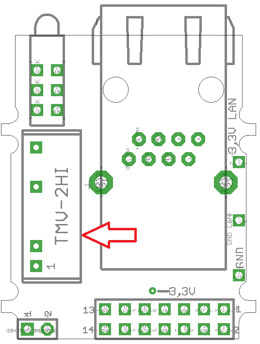

ich habe eine Platine gemacht, auf der ein isolierter DC/DC-Wandler
drauf ist (Traco Power TMV 2-2403SHI). Leider ist mir erst jetzt
aufgefallen, daß die 3,3V Ausgangsspannung des DC/DC-Wandlers ungeregelt
ist und daher für meine Anwendung ungeeignet ist.
Ich habe nun einen Murata MEF1S2403SP3C verwendet, der mechanisch soweit
paßt. Aber der hat nur 1 W anstelle 2W im Vergleich zum eingeplanten
Typ. Und ich habe ca. 1 W dran hängen. Er arbeitet daher an der Grenze
und wird mir etwas zu warm.
Ich habe bisher keinen geregelten DC/DC-Wandler gefunden, der geeignet
wäre.
Der Traco Power TMV 2-2403SHI hatte mit Mühe aufs Layout gepaßt. Da ich
vom Platz sehr eingeschränkt bin, ist es schwierig, was passendes zu
finden.
Ich habe auch mal darüber nachgedacht, den Traco DC/DC-Wandler mit 5V
Ausgang zu nehmen und einen 3,3V Spannungsregler hinten dran. Wird vom
Platz sehr eng und ist eine entsprechende Wärmequelle.
Was gäbe es für Möglichkeiten? Hat jemand eine gute Idee?

#6925937
Brauchst du die 5kV Isolation? 1.5kV tut's doch auch?
Der TEC 2-2410 ist ein wenig dicker, aber mein Augenmaß meint, das geht
schon noch. Länger ist er auch, aber da ist ja Platz. Wenn Geld keine
Rolle spielt: TDN 3-2410WI, der ist sogar kürzer als der TMV.
Gast #6926184
Nicht dringend.
Wird sehr, sehr eng auf der Platine (Leiterbahnen, SMD-Bauteile auf der
Rückseite).
> Wenn Geld keine Rolle spielt: TDN 3-2410WI, der ist sogar kürzer als der TMV.
Wäre eine Option. Ist zwar schweineteuer, aber ich benötige ja maximal 5
Stück. Ich muß mal schauen, ob ich den so drauf bekomme.

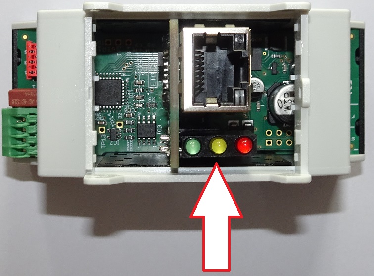

Gast #6926671
Ich habe den TEC 2-2410 im Layout mit viel Mühe unter gebracht. Aber der
Abstand zu benachbarten Teilen ist nicht besonders groß. Anbei ein Bild
der aktuellen Platine im Gehäuse. Der DC/DC-Wandler sitzt unter den
LED´s. Der Abstand zu benachbarten Teilen ist wie folgt:
zum Kunststoffgehäuse: 0,97 mm
zum Ethernet-Modul: 1,55 mm
Das Ethernetmodul an sich wird beim Betrieb relativ warm. Ich hoffe die
1,5mm Abstand reichen für eine vernünftige Wärmeabfuhr.
Wenn der DC/DC-Wandler warm wird, wird es mit der Luftzirkulation zum
Gehäuse bei knapp 1 mm sehr eng. Da er aber mit halber Leistung
betrieben wird, wird es trotzdem gehen. Hoffe ich zumindest. Was ist
Eure Meinung?
