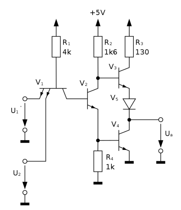

bin gerade dabei die TTL NAND Schaltung, die in wikipedia gegeben ist
(https://de.wikipedia.org/wiki/Transistor-Transistor-Logik), zu
verstehen.
die ist da auch ziemlich gut beschrieben, aber hab ich noch zwei fragen:
1. wozu ist die diode ganz rechts da`?
2. V2 wird durch die basis-kollektor-strecke von V1 versorgt. ist dieser
strom eher als leakage zu bezeichnen? also ein hack? oder ist das
normal, dass da auch strom langläuft?
vielen dank schonmal fuer die antworten

Die Diode ist dafür da daß es keinen Beinahe-Kurzschluß bei L am Ausgang
gibt
Wenn V2 und V4 voll gesättigt sind hast du am Kollektor von V2 eine
Restspannung von Ube V4 plus Ucesat V2
Die wiederum könnte ausreichen daß V3, ohne die zusätzlichen 0,6V der
Diode, noch heftig Strom durch V4 schickt
Wie der Basisstrom zu V2 kommt ist eienr der Kunstgriffe die typisch für
TTL sind, der Strom fliest in der Tat durch die CB-Diode von V1, bei
höheren Eingangsspannugnen arbeitet V1 sogar noch rückwärts als
Transistor und schickt zusätzlich Strom vom Eingangspin in die Basis von
V2

Hack ist ein blödes Wort.
Durch den Widerstand R1 und den Basis-Kollektor-Übergang von V1 fließt
Strom in die Basis von V2, solange U1 und U2 high sind. Das ist alles.
Kein Hack, sondern Design.
