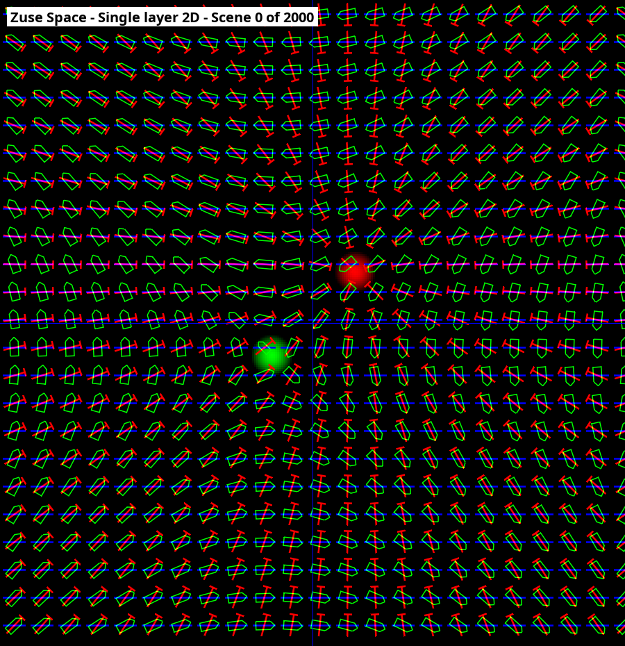

Um Teilchen mit finiten Elementen zu simulieren (siehe Anhang Grafik)
suche ich eine Hardware, die die einfachen Rechnungen Addieren und
Division durch 4 für alle Pixel einer Rastergrafik mehrmals nacheinander
ausführt und damit einen kurzen Film erzeugt. Für jedes Pixel sind
mehrere Zahlen hinterlegt. Bisher kenne ich verschiedene Möglichkeiten:
- Auf dem PC mit mehreren Threads (deshalb, um alle Kerne einer CPU zu
verwenden)
- Mit der AMD Grafik-Karte (dort GPU-Shader, 10x schneller als CPU
Kerne)
- 64 Bit Zahl in 8 Zahlen mit 15 Bit aufteilen und auf einmal addieren
- Möglichkeiten der Einplatinen PCs (Raspi und Odroid), kenne ich noch
nicht
- Smartphone Technik, kenne ich auch noch nicht, weil es Geld kostet
- GPU mieten
- Bitcoin HW, kenne ich auch nicht, HW kann teuer werden
Bitte, liebes Forum, gib mir Hinweise wie ich für minimierte Kosten
diese relativ kleine parallele Rechenaufgabe mit Hardware bearbeiten
kann!

Die Massenrechnung berechnet eine quadratische Fläche von Pixeln mit der
Kantenlänge 300px bis 1000px wobei jedes Pixel sechs bis zwölf
float32-Variablen enthält. Ich habe es bereits mehrfach rechnen lassen
und es braucht z.B. mit der CPU 10 Minuten und mit der GPU 1 Minute. Im
Anhang die GPU Kerne für ein Zwischenergebnis. Bislang interessierte
sich niemand für den fachlichen Inhalt. Das Python-Skript führt die
Init-Kerne einmal aus und danach immer reihum die Iterationskerne.
Regelmäßig fragt es den Inhalt der Pixel ab und macht eine Grafikdatei
daraus. Mit bisherigen Mitteln kann es passieren, dass ich in etwa 3
Wochen das Ergebnis errate. Es besteht aus einer bestimmten
geometrischen Konstruktion der Zeiger (im Bild sichtbar) und deren
rechnerischen Wechselbeziehungen. Dann wäre das Rätsel fertig und ich
kann damit beginnen, einen erklärenden Text dazu zu schreiben. Es
genügte, erst dann Hardware auszusuchen und das Beispiel übersichtlich
zu ordnen.
Was fehlt an der Sache:
- Nicht einfach als Beispielcode zu verteilen, weil woanders nicht die
gleiche Grafikkarte vorliegt. Oft Änderungen in den Betriebssystemen um
OpenCL anzusteuern. Oder wenn mit CPU: Langsamer als eine
standardisierte GPU Lösung sein könnte.
- Neue Hardware (z.B. Einplatinen Computer) kamen auf. Nicht sicher, ob
derartige Hardware den Büro-PC vielleicht schon überrundet hat.
- Warum sind Shader-Prozessoren nur in PC-Grafikkarten verbaut? Warum
verkauft niemand ein GPU-Modul, das man über Ethernet ansteuert? Es gibt
Artikel über eGPU, aber das sieht aus wie ein PC ohne Monitor. Gibt es
Module die auf Parallel-Rechnen spezialisiert sind (ohne Gaming, also
leichtgewichtiger)?
