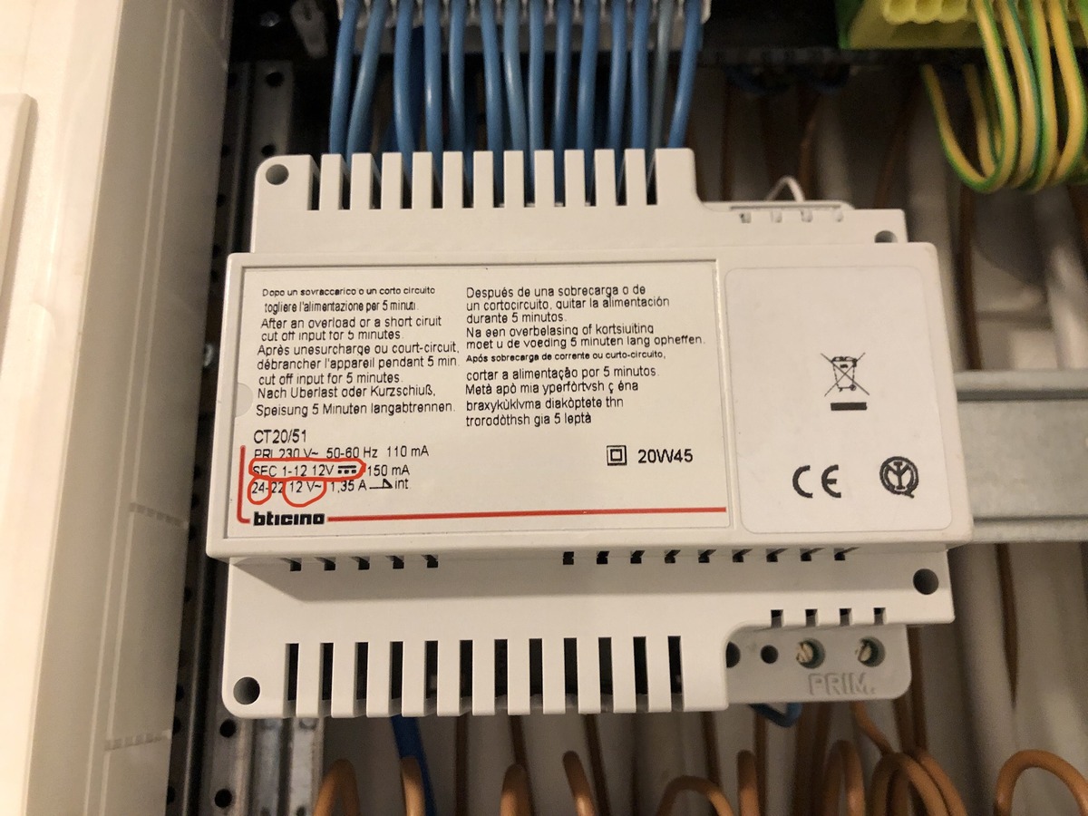

(bticino 363211/363212) läuft mit 12V DC. Ich habe gestern an der
Sprechstelle im Wohnzimmer gemessen. Das Messegerät zeigt an 2 Kontakte
-3V an. Wenn jemand klingelt sind es 8v.

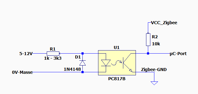

Stefan ⛄ F. schrieb:> Kapitel 3.3.4 zeigt eine Beispiel-Schaltung mit Erklärung.>> Der C1 in der Schaltung dient als verlustarmer Wechselstrom-Widerstand> für hohe Spannungen.
3.3.4 ist Optokoppler mit Wechselspannung. Ist das korrekt!
Oder meinst Du Kapitel 3.4.1
Michael S. schrieb:> 3.3.4 ist Optokoppler mit Wechselspannung.
Ja, die Schaltung war gemeint. Klingeln werden normalerweise mit
Wechselspannung betrieben.
Ohne C1 eignet sie sich auch für Gleichspannung (oben ist Plus, unten
Minus).
Michael S. schrieb:> Bin verwirrt.
Das ist so, wenn man in der falschen Sprache kommuniziert. Die Sprache
der Elektronik ist ein Schaltplan.

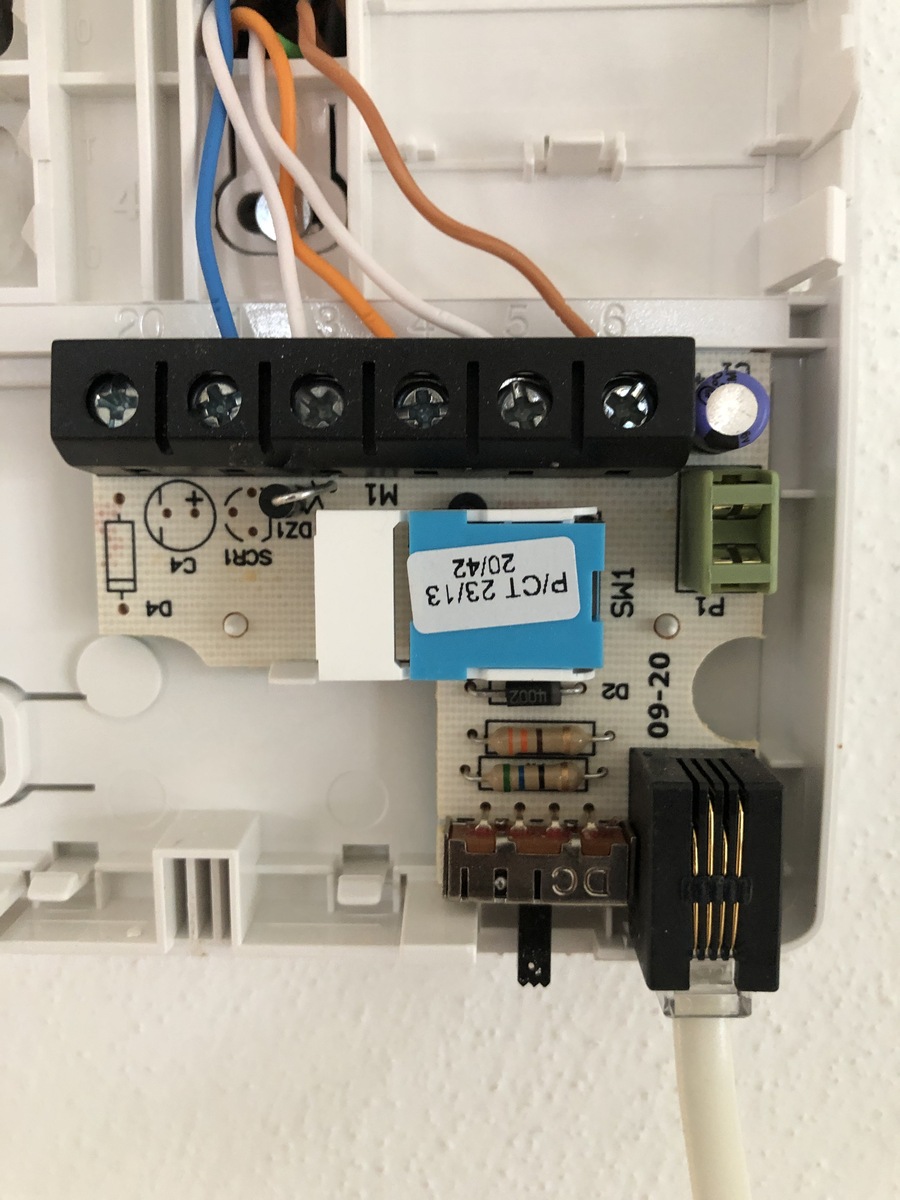

Michael S. schrieb:> Messegerät zeigt an 2 Kontakte -3V an. Wenn jemand klingelt sind es 8v.
Und was ist normalerweise an diesen 2 Kontakten angeschlossen?

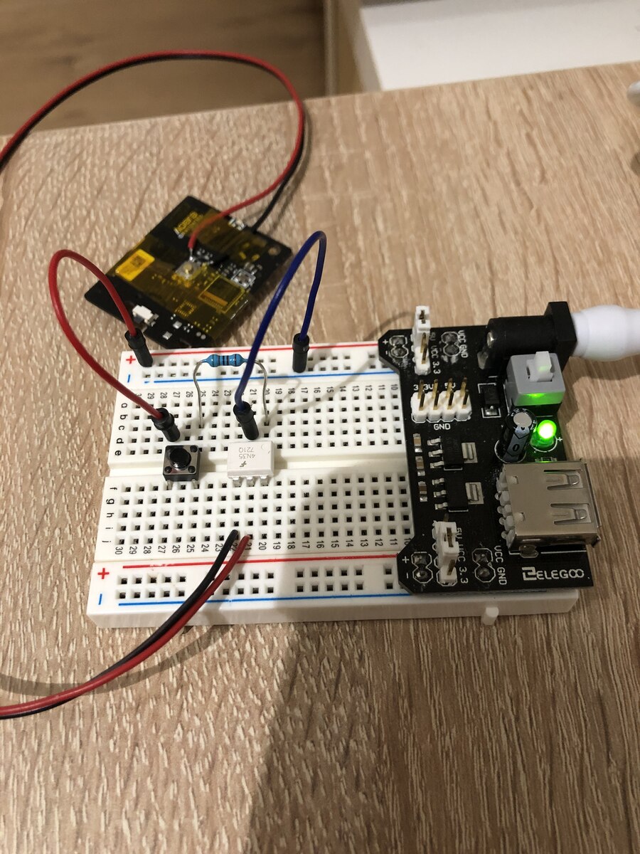

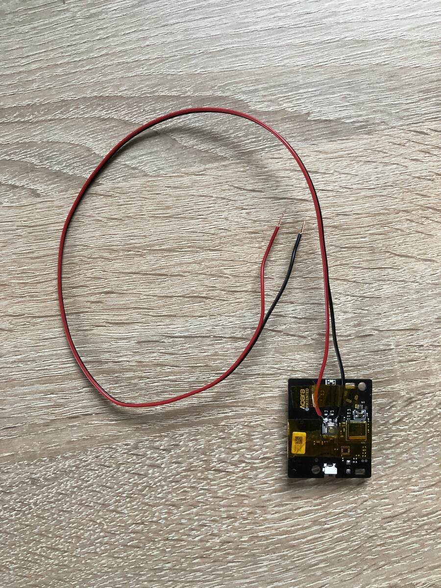

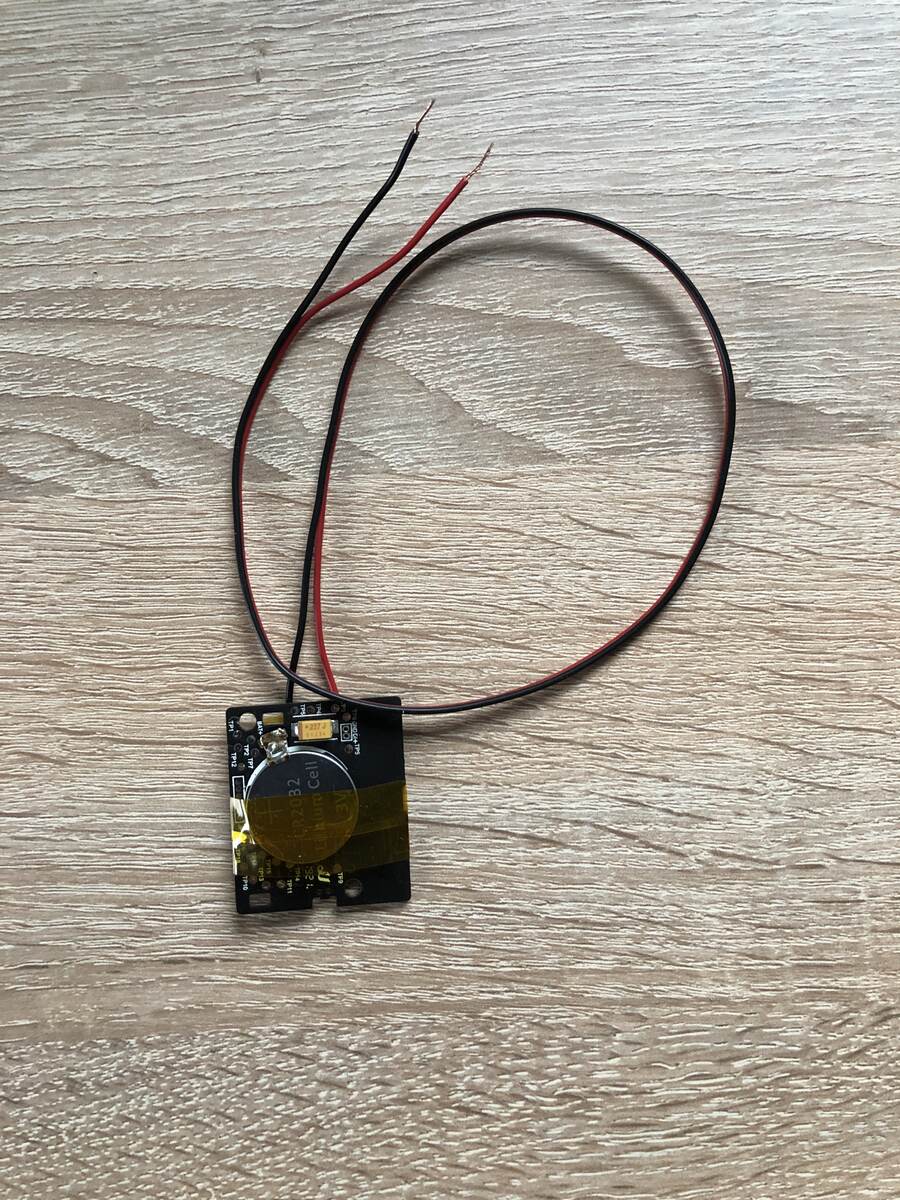

Dann versuche ich jetzt mal Licht ins Dunkel zu bringen:
Das ist der Zigbee Button. Den Taster hab' ich schon angezapft. Das
funktioniert auch schon. Also er löst aus, wenn die beiden Drähte
aneinander kommen.
Ich überlege noch einen 12v auf 3v Spannungswandler zu nehmen. Dann wäre
ich die Batterie los und in der Gegensprechstelle habe ich ja 12v.

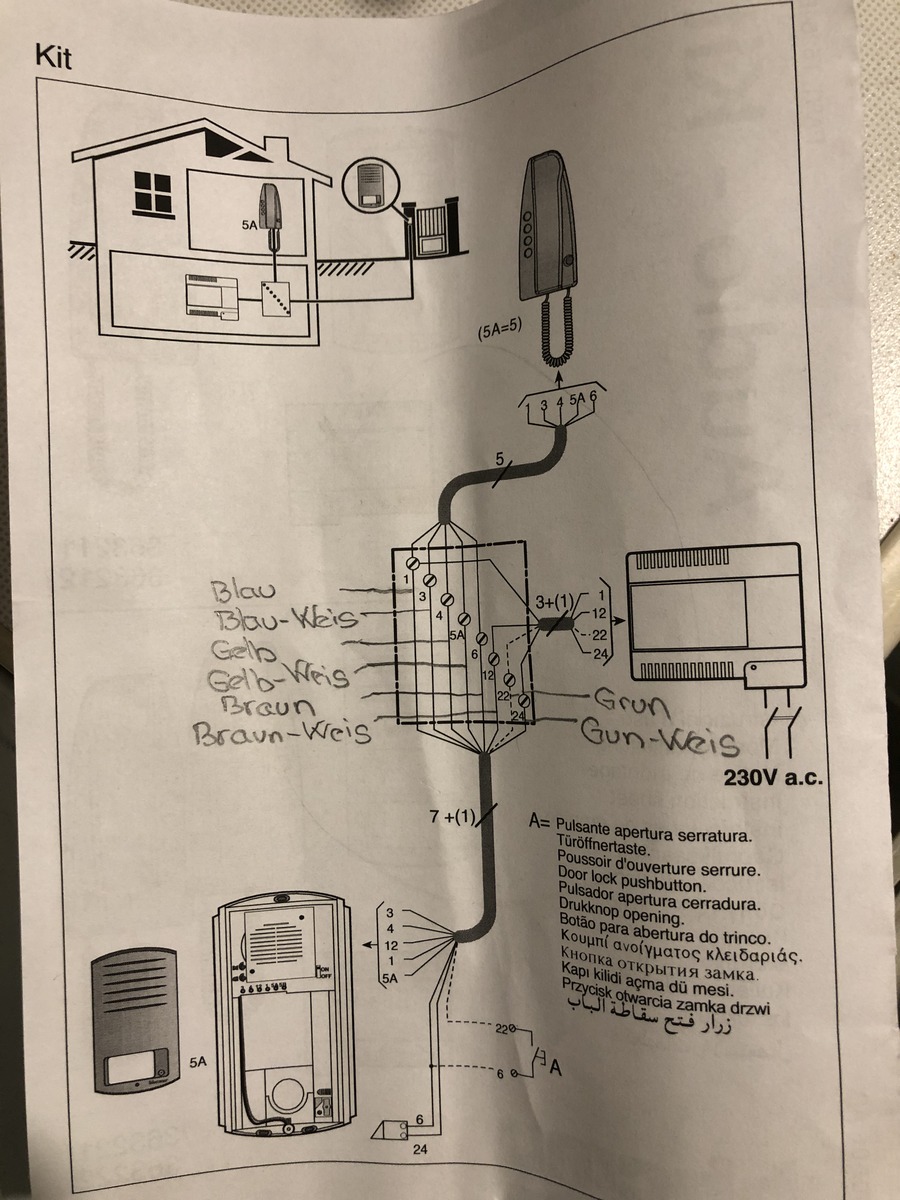

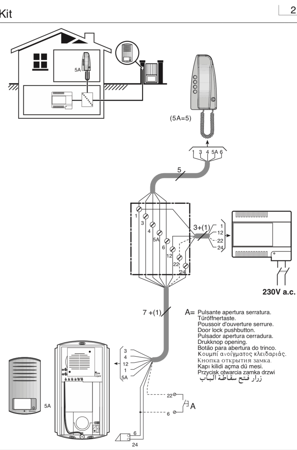

Hier noch der "Schaltplan" aus der Anleitung der Klingelanlage
Wenn ich an der Gegensprechstelle den Kontakt 1 (Ground) und 5 messen,
liegen -3 Volt an. Wenn jemand klingelt, sind es ca. 8 Volt und der
Summer ist zu hören.
Ich glaube, dass es der Summer, Pieper, Gong (also die Klingel an sich)
ist.

Michael S. schrieb:> H. H. schrieb:>> Klemme 5 ist richtig, aber AFAIR schaltet der Klingeltaster nach GND.>> Kannst Du mir etwas genauer erklären, was das bedeutet?
Dass Klemme 1 die falsche Klemme für deinen Zweck ist, die gehört zum
Sprechkreis.

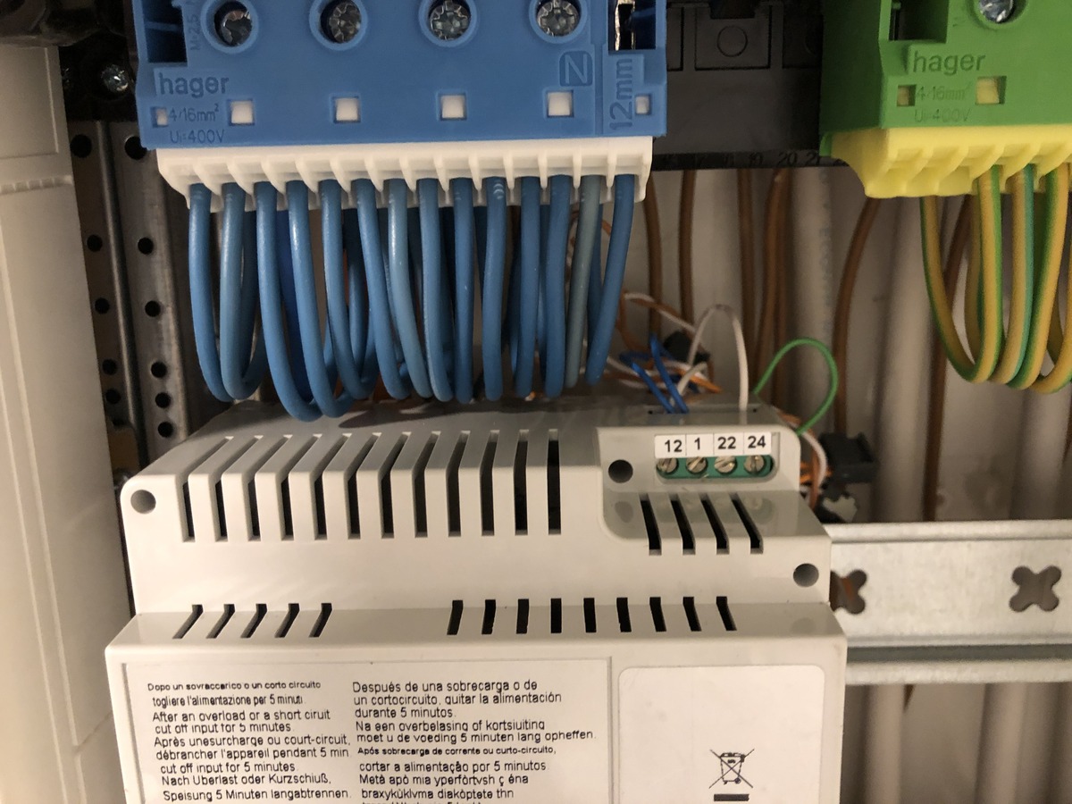

H. H. schrieb:> Michael S. schrieb:>> H. H. schrieb:>>> Klemme 5 ist richtig, aber AFAIR schaltet der Klingeltaster nach GND.>>>> Kannst Du mir etwas genauer erklären, was das bedeutet?>> Dass Klemme 1 die falsche Klemme für deinen Zweck ist, die gehört zum> Sprechkreis.
Aber Klemme 1 geht doch auch an die Außenstelle. Und 1 ist auch am
Netzteil als Ground angeschlossen.

Michael S. schrieb:> Aber Klemme 1 geht doch auch an die Außenstelle.
Was gibt das Netzteil an den Klemmen 12, 22 und 24 aus?
Als Tipp: miss jeweils im AC und im DC-Bereich. Nicht dass da unerkannt
noch eine Wechselspannung mit rumturnt.
Und miss auch mal die Spannung zwischen 1 und 5 im AC-Bereich. Nicht,
dass das Klingelsignal eine Wechselspannung ist...
Lothar M. schrieb:> Was gibt das Netzteil an den Klemmen 12, 22 und 24 aus?
Das NT hat zwei galvanisch getrennte Ausgänge: 12VDC/200mA und
12VAC/1,5A. Die Wechselspannung wird nur für den Türöffner verwendet.
Lothar M. schrieb:> Was gibt das Netzteil an den Klemmen 12, 22 und 24 aus?> Als Tipp: miss jeweils im AC und im DC-Bereich. Nicht dass da unerkannt> noch eine Wechselspannung mit rumturnt.>> Und miss auch mal die Spannung zwischen 1 und 5 im AC-Bereich. Nicht,> dass das Klingelsignal eine Wechselspannung ist...
Hier 2 Fotos vom Netzteil
Und ich hab‘ noch Notizen vom Elektriker gefunden.

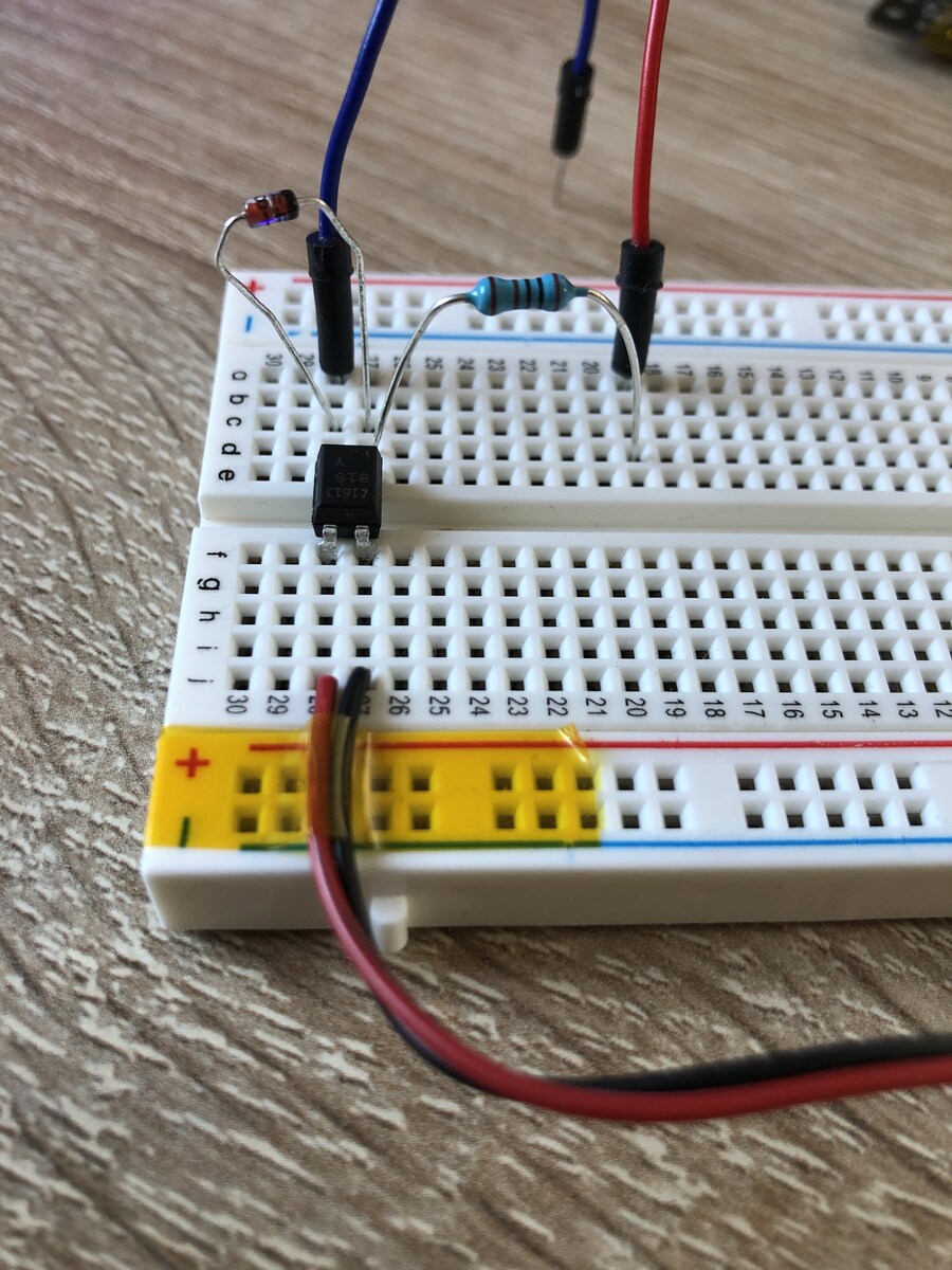

Mit 5V und einem 5kOhm Vorwiderstand funktioniert es ohne Probleme.
Sollte es dann mit -3V und 8,5V auch funktionieren? Oder muss ich mir da
Gedanken machen, dass auf Dauer irgendwelche Bauteile Schaden nehmen?
Wie ist Eure Meinung dazu?
Michael S. schrieb:> Wenn ich es teste (mit Breadboard) habe ich nur 5V. Soll> ich dann auch einen 1-5kOhm nehmen?
Kleinere Spannung -> kleinerer Widerstand -> gleicher Strom.
Ja, nimm für 5V den 1k und für 12V dann 3k3. Das ist nicht so kritisch.
Kläre aber erst mal, woher die -3V kommen. Sollten die tatsächlich an
der Schnittstelle auftreten, dann nimm noch eine Diode (z.B. 1N4148)
antiparallel zu der im Optokoppler. Siehe Bild.
Wenn es an dem Zigbee-Teil reicht, den Eingang nach GND zu legen, damit
was passiert, dann kannst du dir den R2 sparen.
Der Optokoppler hat jedenfalls den Vorteil, dass die beiden Seiten,
Klingelanlage und Homeautomation, galvanisch getrennt bleiben.
HildeK schrieb:> Kläre aber erst mal, woher die -3V kommen. Sollten die tatsächlich an> der Schnittstelle auftreten, dann nimm noch eine Diode (z.B. 1N4148)> antiparallel zu der im Optokoppler. Siehe Bild.
Wie soll/kann ich das denn klären? Wenn ich messen stehen die -3V im
Display. Welche Möglichkeiten hab‘ ich denn das zu klären?
Michael S. schrieb:> Wie ist Eure Meinung dazu?
Was sollen wir da eine Meinung zu haben? Du hast uns immer noch nicht
verraten zwischen welchen Klemmen du gemessen hast:
>> Das Messegerät zeigt an 2 Kontakte>> -3V an. Wenn jemand klingelt sind es 8v.
Übersetzt: "Irgendwas passiert irgendwo".
Angesichts des Anschlussplans würde ich folgendes vermuten:
* zwischen 1 und 12: 12V= mit
1: GND
12: +12V
* zwischen 24 und 22: 12V~
Aber wegen 6 muss es dort noch ein Potential zu vermutlich 1 (GND)
geben. D.h. 24-22 ist vermutlich nicht galvanisch von 1-12 isoliert. Es
könnte auch ein Potential zu 3, 4 oder 5A sein, auch wenn ich das für
unwahrscheinlich halte. Das alles sollte sich relativ einfach ausmessen
lassen.
Das diese nicht getrennten Potentiale zwischen (indirekt über 3, 4, 5A)
1-12 und 24-22 könnten auch der Grund sein, dass sich irgendwo -3V
messen lässt.
* 6: Türöffner
Damit erst mal nicht weiter relevant für das Klingeln an sich.
Allerdings wäre es interessant zu sehen gegen welches Potential 6
geschaltet wird.
* 5A, 5B: Auswahl der Wohnungsstation
Damit grundsätzlich interessant. Denn damit die richtige Wohnungsstation
klingelt muss sie erst einmal über 5A oder 5B ausgewählt werden. Damit
könnte alleine 5A zur Detektion eines Klingelsignals reichen.
Allerdings kann es sein, dass in der Konfiguration mit nur einer
Wohnungsstation 5A permanent geschaltet ist. Sollte sich einfach
ausmessen lassen.
* Bleiben 3 und 4 (und nochmal 5A)
Irgendwo muss Audio drüber gehen und irgendwo muss eine Betriebsspannung
drüber gehen. 3 und/oder 4 sind gute Kandidaten für Audio. 5A wäre ein
guter Kandidat für die Betriebsspannung wenn die Station ausgewählt ist.
Aber man kann das alles auch komplizierter machen. So könnte Audio auch
mit über 5A gehen. Mit einem Multimeter so nicht mehr zu messen.
Auf 3 und 4 könnte auch (zusätzlich) eine Klingelspannung drüber gehen.
Fazit: Mein erster Ansatz wäre 5A. Feststellen ob 5A beim Klingeln
geschaltet wird. Feststellen ob Gleich- oder Wechselspannung.
Feststellen ob nicht auch Audio über 5A läuft (dann müsste man hochohmig
abgreifen).
Eventuelle negative Spannung (die ominösen -3V) mit einer Diode sperren.
Optokoppler (Widerstand) klassisch berechnen. Mit einem Relais wäre ich
etwas vorsichtig und würde einen Transistor zum Schalten davor setzen.
Doch!
Steht oben. Die Messung ist bei 1 und 5a gewesen.
1 & 3 = 11,2V DC
Wenn man klingelt ändert sich nichts.
1 & 4 = 11,2V DC
1 & 5a = -3V DC
Wenn man klingelt 8,5V DC
1 & 5a = 3V AC
Wenn man klingelt 3,2V AC
1 & 6 hab‘ ich nicht gemessen, weil es der Türöffner ist und der mich
nicht weiter bringt.
HildeK schrieb:> Kleinere Spannung -> kleinerer Widerstand -> gleicher Strom.> Ja, nimm für 5V den 1k und für 12V dann 3k3. Das ist nicht so kritisch.
Ok ich nehm‘ dann die 3k3.
Kannst Du mir kurz erklären welche Aufgabe die Diode hat? Welche soll
ich nehmen (75v? 100?, mA?)?
Und auf welche technischen Werte muss ich beim Optokoppler achten? Ich
würde dann den PC817 bestellen. Aber den gibt es in gefühlt 100
Varianten.
> Wenn es an dem Zigbee-Teil reicht, den Eingang nach GND zu legen, damit> was passiert, dann kannst du dir den R2 sparen.
Ich hab‘ ja den Taster angezapft. Da brauche ich also nur einen
Durchgang.
> Der Optokoppler hat jedenfalls den Vorteil, dass die beiden Seiten,> Klingelanlage und Homeautomation, galvanisch getrennt bleiben.
Das finde ich auch gut.

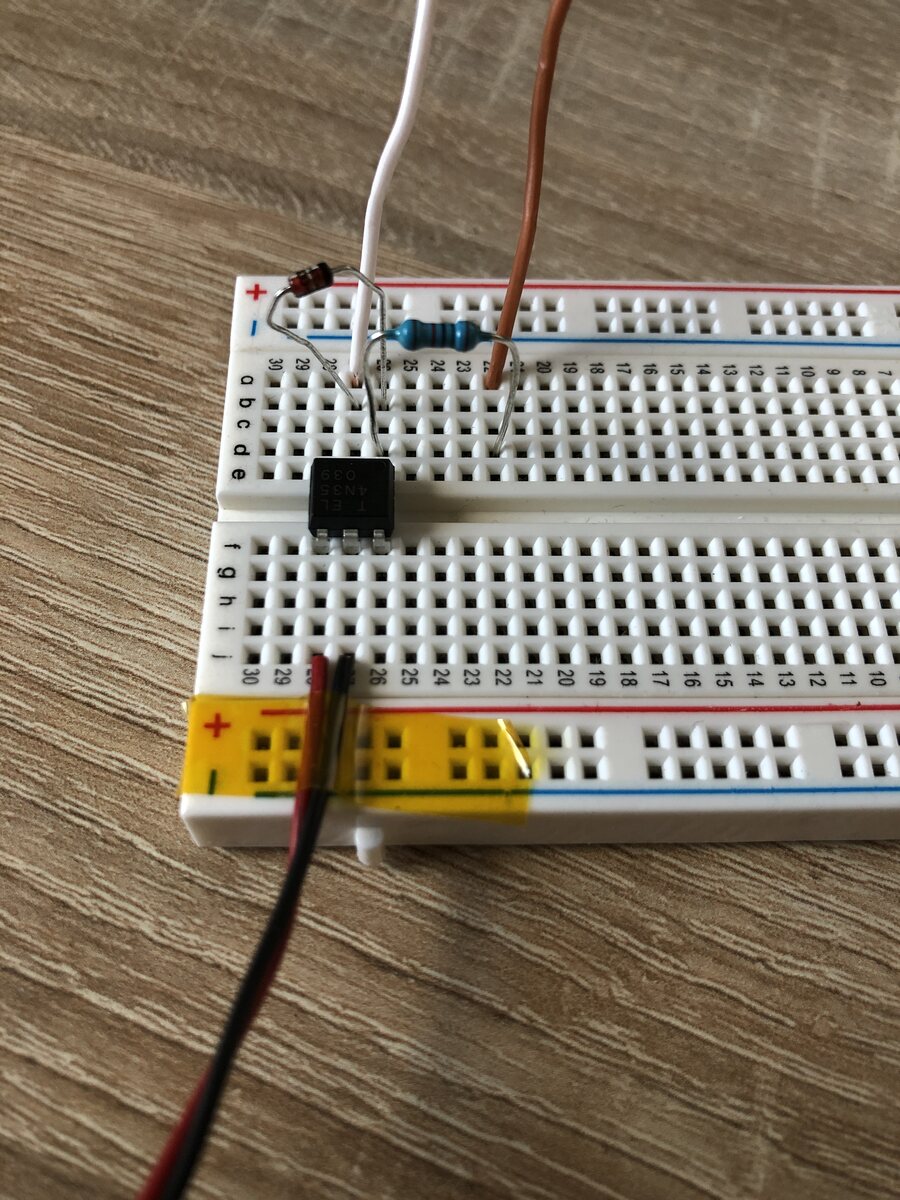

Michael S. schrieb:> Ich würde dann den PC817 bestellen.
Dein 4N35 tut es völlig.
Mit den 3VAC ist da aber noch ein Problem. Man wird dem Koppler noch
eine Z-Diode vorschalten müssen, und den Widerstand ehr klein halten.
Stefan ⛄ F. schrieb:> Die Diode sorgt dafür, dass kein Strom falsch herum durch die LED> des> Optokoppler fließt. Davon geht er nämlich kaputt.
Wobei die LEDs in der Praxis eine erheblich höhere Sperrspannung als die
meist angegebenen 5V vertragen.
H. H. schrieb:> Dein 4N35 tut es völlig.
Der ist aber aus einem Elektronik-Set und das würde ich gern komplett
lassen. Deshalb bestelle ich auf jeden Fall einen. Kann auch ein 4N35
mitbestellen.
> Mit den 3VAC ist da aber noch ein Problem. Man wird dem Koppler noch> eine Z-Diode vorschalten müssen, und den Widerstand ehr klein halten.
Und welche Diode und welchen Widerstand soll ich dann nehmen?
Stefan ⛄ F. schrieb:> Du brauchst noch einen Widerstand.
Da ist auch die Frage, ob ich den 5k1 nehmen kann, den ich jetzt im
Testaufbau mit 5V benutzt hab' oder lieber doch den 3k3? Oder reicht
auch ein 2k?
Sorry für die vielen Fragen. Aber ich will einfach nichts falsch und
nichts kaputt machen.
Michael S. schrieb:> Da ist auch die Frage, ob ich den 5k1 nehmen kann, den ich jetzt im> Testaufbau mit 5V benutzt hab' oder lieber doch den 3k3? Oder reicht> auch ein 2k?
Die gehen wahrscheinlich alle. Fange mal mit dem 2k an.
Genaus ausrechnen kann ich es nicht, weil ich nicht weis wie viel Strom
die Last (dein ZigBee Modul) aufnimmt. Lass lieber etwas mehr Strom
fließen, als zu wenig.
Stefan ⛄ F. schrieb:> Genaus ausrechnen kann ich es nicht, weil ich nicht weis wie viel Strom> die Last (dein ZigBee Modul) aufnimmt. Lass lieber etwas mehr Strom> fließen, als zu wenig.
Ich glaub‘ langsam echt, dass ich zu hohl für die Materie bin… 🙈
Der Optokoppler trennt die beiden Teile doch. Der Widerstand ist doch
für die LED im Optokoppler, oder bin ich da falsch?
Der Optokoppler schliest doch nur den Kontakt des Schalters des Zigbee
Moduls, welches mit der 3V Batterie versorgt wird.
Optokoppler sind keine digitalen schalter, sondern analoge Bauteile.
Wenn dein Optokopper ein Übertragungsverhältnis von 80% hat und du durch

als "Tastendruck".
Ok. Verstanden!
Hab‘ nochmal gemessen. An den beiden Kontakten des Zigbee Buttons liegen
2,7 V an. Wenn der Taster gedrückt wir sind es 0V.
Hilft das bei der Berechung des Widerstandes? Oder bringt mich die
Messung keinen Millimeter weiter?
Michael S. schrieb:> Ok. Verstanden!>> Hab‘ nochmal gemessen. An den beiden Kontakten des Zigbee Buttons liegen> 2,7 V an. Wenn der Taster gedrückt wir sind es 0V.>> Hilft das bei der Berechung des Widerstandes? Oder bringt mich die> Messung keinen Millimeter weiter?
Hättest den Kurzschlussstrom messen sollen.
Ich hab' jetzt nochmal gemessen. Wenn ich die beiden Strippen des
Tasters messen bekomme ich kein Strom. Weder im Mikroamperebereich noch
im Milliamperebereich wird irgendwas angezeigt. Sobald ich aber die
Strippen an die Messklemmen anschließe, löst das Zigbee Modul aus.
Kann gut sein, dass das Modul den taster nur Impulsweise abfragt, so
dass dein Messgerät den Strom nicht erfassen kann.
Probiere einfach die 2k Ohm. Zu 99% wird das klappen.
Nur wenn es nicht klappt, würde ich da tiefer einsteigen.
Es löst sogar noch bei 100kOhm aus.
Ich warte jetzt bis die Teile da sind und dann mache ich noch einmal
einen Test an der Gegensprechanlage. Muss jetzt erst auf die Diode
warten.

hilft nicht das war zu erwarten wenn der Taster gedrückt wird, an 0 Ohm
(idealer Taster) kann nur 0V liegen.
Was helfen würde welcher Strom fliesst, also DMM in Stellung mA und
messen welcher Strom fliesst dann kann mit dem CTR vom Optokoppler
weiter gerechnet werden!
Michael S. schrieb:> Kannst Du mir kurz erklären welche Aufgabe die Diode hat? Welche soll> ich nehmen (75v? 100?, mA?)?
Die hat nur die 8.5V zu sperren und die LED im Optokoppler vor einer
verpolten Spannung zu schützen. Der Strom wäre dann (3V-0.7V) / R1. Es
geht damit jede einfache Diode, z.B. 1N4148, aber auch genauso eine
1N400x.
Diode eben - keine weiteren Gedanken verschwenden. Unkritisch.
Mit der Diode begrenzt man die -3V auf ungefährliche -0.7V zum Schutz
des Optokopplers.
> Und auf welche technischen Werte muss ich beim Optokoppler achten? Ich> würde dann den PC817 bestellen. Aber den gibt es in gefühlt 100> Varianten.
Naja, 100 nicht, aber meines Wissens vier oder fünf. Der Buchstabe nach
der Bezeichnung (A,B,C,D und ohne Buchstabe) klassifiziert den
Stromübersetzungsfaktor CTR, also wie viel Prozent des LED-Stroms im
Kollektorkreis fließen kann - nicht muss! Beim 817 kann das zwischen
50% und 600% liegen. Hat man einen mit nur 50% dann kann man das auch
durch einen kleineren R1 ausgleichen.
Andere Varianten oder Typen werden sich eher durch die Gehäuseform und
Verpackungsvariante unterscheiden und ggf. noch durch die
Isolationsspannung. Du kannst jeden verwenden; es gibt keine
Anforderungen an die Isolationsfestigkeit und viel Strom muss der
Ausgang nicht können. Wenn dein Zigbee-Modul schon mit 100k auslöst,
dann ist es wirklich egal, dann kann R1 mit dem A-Typ 10kΩ sein und es
geht trotzdem noch locker.
In der Anwendung dürfte praktisch jeder Standard-Optokoppler mit LED und
Phototransistor nutzbar sein, neben den genannten fällt mir noch der
CNY17 ein - ohne dass man sich die Daten ganz genau anschauen muss.
Das wird auf Anhieb klappen 😀.
So…
Nachdem ich jetzt doch wieder den 4N35 benutzt habe funktioniert das
ganze ziemlich zuverlässig.
Es funktioniert sogar noch mit 10k Vorwiderstand.
Kann ich den dann weiter benutzen, oder soll ich lieber auf 5k1 oder 2k
nehmen?
Dann würde ich den Spaß nur noch zusammenlöten und fäddisch!!!
Michael S. schrieb:> Kann ich den dann weiter benutzen, oder soll ich lieber auf 5k1 oder 2k> nehmen?
Mach ruhig.
Hat es mit dem PC817 nicht zuverlässig funktioniert?
Stefan ⛄ F. schrieb:> Hat es mit dem PC817 nicht zuverlässig funktioniert?
Um ehrlich zu sein hat es mit dem PC817 gar nicht funktioniert. Auch
ohne Vorwiderstand hat es nicht funktioniert.
Ich kann aber leider nicht sagen warum...
Michael S. schrieb:> Um ehrlich zu sein hat es mit dem PC817 gar nicht funktioniert.
Komisch. Auf dem Foto fällt mir auf, dass da nicht "817" drauf steht,
sondern "815".
Wenn das ein PC815 ist, dann ist das Problem wohl dessen "Darlington"
Ausgang, an dem erheblich mehr Spannung abfällt. Den hätten wir dir eh
nicht empfohlen.
