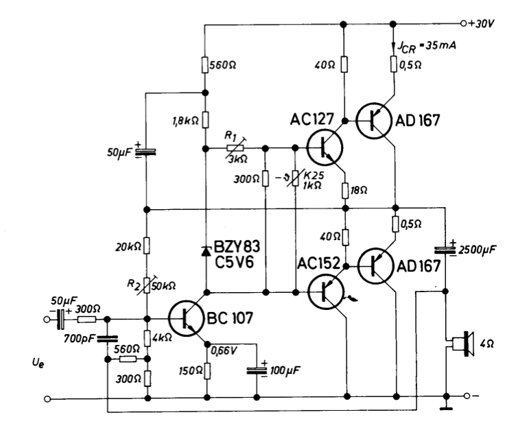

bei meinem Stereo-Receiver ist ein Kanal defekt, ein Transistor ist
durchlegiert, warum auch immer. Habe keinen Kurzschluss gebaut.
Problem ist, dass die Germanium-Transistoren (laut Schaltbild AD167, in
Wirklichkeit sind AD149 verbaut) nicht mehr zu beschaffen sind.
Also kam mir die naive Idee, alle vier Transistoren (Stereo, 2 Stück pro
Kanal) durch moderne Silizium Varianten zu ersetzen. MJ2955 wäre ein
Kandidat, der ist zumindest bei Reichelt lieferbar. ISC als Hersteller
kenne ich nicht, die originalen sind von S&H.
Ich glaube halt nicht, dass ich so damit durchkomme. Irgendwas werde ich
an der Schaltung ändern müssen. Oder mache ich mir nur unnötig Sorgen
und kann bedenkenlos tauschen?
Sorry, meine Kenntnisse erlauben keine Simulation der Schaltung. Löten
kann ich und habe ein Multimeter. Wäre toll, dem alten Receiver neues
Leben zu verpassen, immerhin lief er ja 50 Jahre täglich auf
Zimmerlautstärke ohne Probleme. UNd das Empfangsteil für UKW ist mit
heutigen Anlagen nicht zu vergleichen.
Guten Rutsch und Danke für die Hilfe!

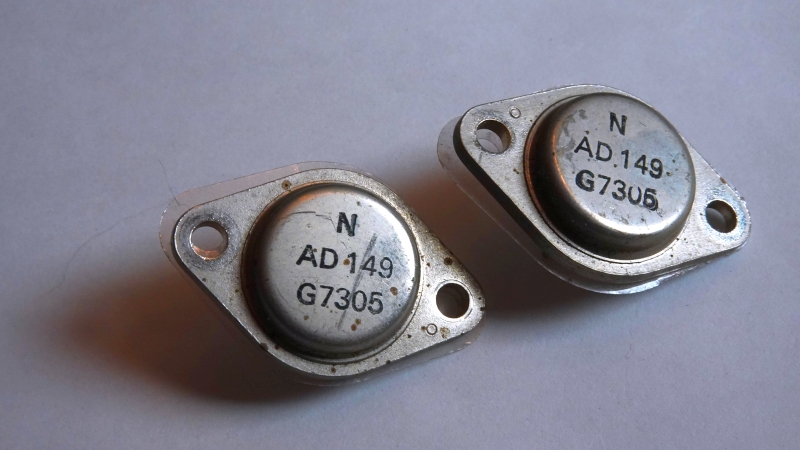

Bei Ebay gibt es den AD149
https://www.ebay.de/itm/265388014880?hash=item3dca5bbd20:g:mP8AAOSwDJNhgSlt
Es sind mehrere Angebote vorhanden.
Am besten alle Transistoren bei der Gelegenheit wechseln.

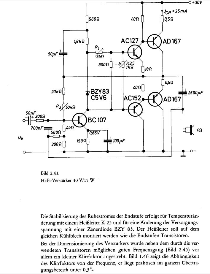

genau diese seit jahrzehnten altbekannte Schaltung habe ich früher in
einem Buch etwa 1980 bewundert, ich glaube es waren die Philips
Lehrbriefe. Diese könnte man insgeamt mit Siliziumtransistoren
prinzipiell nachbauen, nur müßte man die Widerstände anpassen, damit die
Arbeitspunkte wieder stimmen. Das bedeutet also:
Aufbau einer Versuchsschaltung, vorheriges Besorgung der nötigen
Bauteile in mehrfacher Ausführung, falls Defekte auftreten, Kühlkörper,
Widerstände mit allen erdenklichen Werten und ohne Oszilloskop schauen,
daß es gut klingt und nirgends zu warm wird. Dann auf der historischen
Platine umbauen...
Und ich würde im oberen Zweig keinen PNP-Typen verwenden, das war damals
nur, weil diese Typen "die besseren" waren, also eine Notlösung.
mFG

Ich würde die Treiber/Endtransistoren durch BDW93/94 (Darlington)
ersetzen, die sind noch bei Reichelt erhältlich und haben für diesen
Anwendungszweck ausreichend Leistungsreserven. Die Kühlkörper dürften
für die Germaniumtransistoren ohnehin etwas großzügiger dimensioniert
worden sein, wegen der geringeren Temperaturfestigkeit.
Hersteller: SABA
    Modell: HiFi Studio Freiburg Stereo
    Baujahre: 1967 - 1970
    Neupreis ca.: 1'998 DM
tolles Gerät. Dazu natürlich noch hochwertige Lautsprecher anschließen.
mfG
von Jens G. (jensig)
Geht grundsätzlich. Da Si-Transistoren aber eine höhere Ube haben,
müsste man auch noch deren Basiswiderstände erhöhen, damit man wieder in
den richtigen Ruhestrombereich kommt. Also die beiden 40Ohmer auf 82Ohm
oder so erhöhen. Den genauen Ruhestrom dann mit dem Trimmpoti vor den
Treibern einstellen.

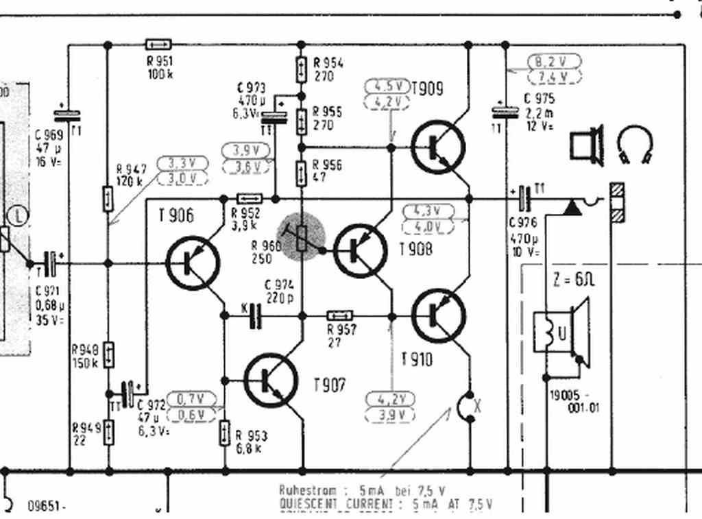

Ein Saba HiFi Studio Freiburg Stereo hat eine ganz andere Endstufe als
die oben verlinkte. Die hat ein Übertrager von den Endtransistoren.

Umbau auf 2955 solte problemlos möglich sein. Die 40 Ohm Widerstände
haben mit dem Ruhestrom nichts zu tun und können bleiben wie sie sind.
Ruhestrom wird durch den 1k Thermistor und den parallel liegenden 300
Ohm Widerstand bestimmt. Aber auch hier scheint ein Austausch nicht
erforderlich, es sollte möglich sein mit dem 3k R1 auf ca. 50mA
abzugleichen.
Vor Einbau der neuen Leistungstransistoren, unbedingt überprüfen ob der
Rest noch funktioniert.
Wenn bei entfernten Endtransistoren an + des Ausgangselkos, 2500µ, die
halbe Betriebsspannung anliegt ist das ein gutes Zeichen. Falls nicht,
wurden wahrscheinlich die Treiber AC127, 152 mit in den Abgrund gerissen
und müssen ebenfalls ersetzt werden.

Nachdem Screenshoot vom Eingangspost zu urteilen, ist das eine Endustufe
aus einem Grundig Radio. evtl. RTV900 oder so?
von Lappen (Gast)

Michael M. schrieb:
> Man könnte die alte Germaniumendstufe durch eine standesgemäße Endstufe,
> auch aus den 70ern, aber auf Siliziumbasis ersetzen.
Die Valvo-Endstufe OHNE Werte sieht der Black-Devil-Endstufe doch sehr
ähnlich. Ob das Absicht ist?

Die Schaltung im Eingangspost stammt nicht aus einem Geräteschaltplan.
Es handelt sich vielmehr um eine Veröffentlichung von Siemens,
Halbleiterschaltungen Beispiele von 1967.
Google kaputt?
https://www.ebay.de/itm/311252446390?hash=item4878176cb6:g:CywAAOSwK2Je35Hy
- eines von vielen Angeboten.
Evtl. tut es auch ASZ1017 (48V UCE/6A IC)von Tungsram. Die Dinger gibt
es auch noch.

Aber heißt nicht, dass die Germaniumtransistorendstufen nicht einen
gewissen Reiz ausüben.
Um die Batterien möglichst effektiv ausnutzen zu können.
Dann um die Übernahmeverzerrungen gering zu halten, findet man die oft
in Kofferadios.
Habe mir sowas nachgebaut und bin echt überrascht, wie viel man da bei
7,5 Volt rausholen kann. Zauberwort: Komplementärpärchen.
Und, ja, es werden Germnanium- und Siliziumtransistoren miteinander
gemischt.
Für den oberen NPN-AC187 und den "unteren" PNP-AC188.
Die Thermokompensation ist wichtig. Dafür den AC121 direkt auf den
Kühlkörper kleben.
Der Witz noch mit der Bootstrapschaltung.
BC337-40 und noch ganz "vorne" BC308B.
Fertig ist die Laube.
Was ganz wichtig ist: Ruhestromeinstellung.
Wenn Du die Versorgungsspannung reduzierst und nicht so viel Leistung
brauchst, reicht das völlig.
Die "Nachbrenner"-Transistoren kannst Du dann weglassen.
Die AC127 / AC152 sind ja Komplementärpärchen. Steht nur nicht so
deutlich in der Doku.
Viel Spaß beim Nachbau.
