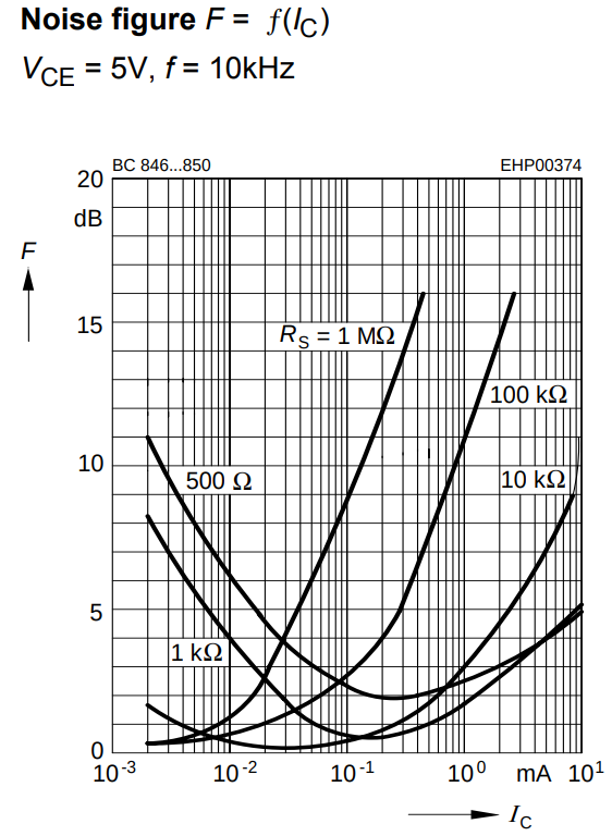

Kann mir jemand sagen wofür der Widerstand Rs stehen soll evtl.
Widerstand der Quelle?
Was kann man hier noch für möglichst geringes Rauschen ableiten?
Den Transistor nicht mit weniger als 0,1mA oder mehr als 1mA belasten?
Die Quelle nicht zu niederohmig und nicht zu hochohmig auslegen?

Eine niederohmige Quelle kann größeren Strom treiben. Und dann ist das
weniger Empfindlich gegen Störfelder. Denn Störfelder erzeugen eben auch
einen kleinen Strom. Und wenn der im Vergleich zum Strom den man messen
will groß wird, dann stört das eben.

Die Antwort "Ja" stimmt, aber mit Störfeldern hat das Diagramm nun rein
gar nichts zu tun. Es geht um die Rauschzahl, genauer das Rauschmaß
Beitrag "Rauschzahl von Verstärkern").
Der Eingang des BC84x erzeugt Rauschspannungen und Rauschströme. Die
Quelle erzeugt wegen ihres ohmschen Quellwiderstands Rs ebenfalls
Rauschspannung. Letztere ist durch die Schaltung mit dem Transistor (dem
Verstärker) unvermeidbar, aber man will durch geeignete Dimensionierung
das Rauschen, dass der Transistor dem Eingangssignal (und dem
Eingangsrauschen) zufügt, möglichst klein halten.
Jetzt gibt einen komplexen Zusammenhang zwischen 1. dem Rauschen der
Quelle, das ins Verhältnis gesetzt wird zu der Summe aus 2. dem
Eingangsspannungsrauschen des Verstärkers und 3. der Rauschspannung, die
sich aus dem Rauschstrom des Verstärkers multipliziert mit dem
Quellwiderstand Rs ergibt. Man wird den Transistor also passend zu Rs im
Minimum der Parabeln betreiben.
