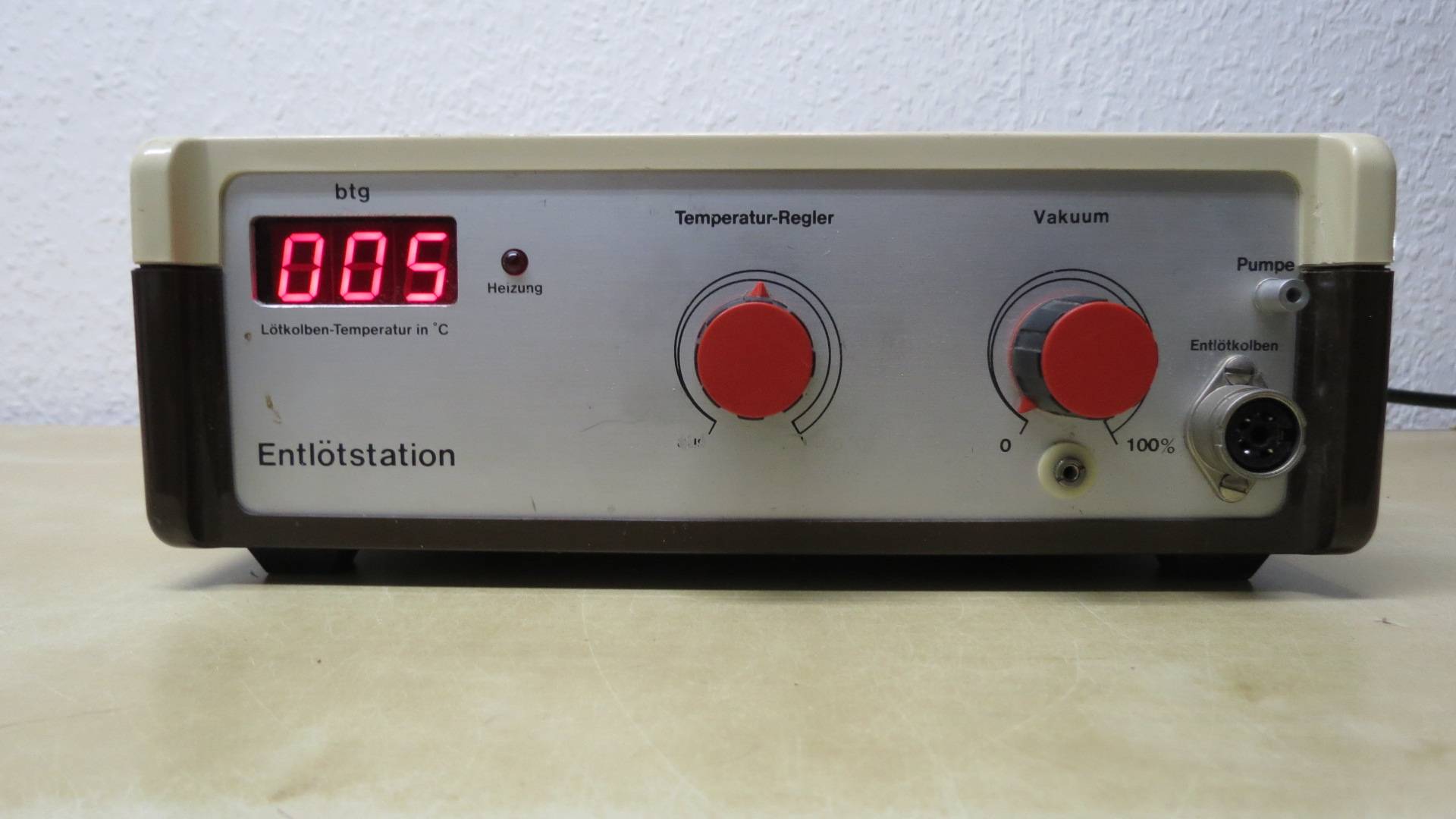

Entlötstation zu verschenken.
Habe sie auch so bekommen, OHNE Zubehör, kann keine Fragen dazu
beantworten.

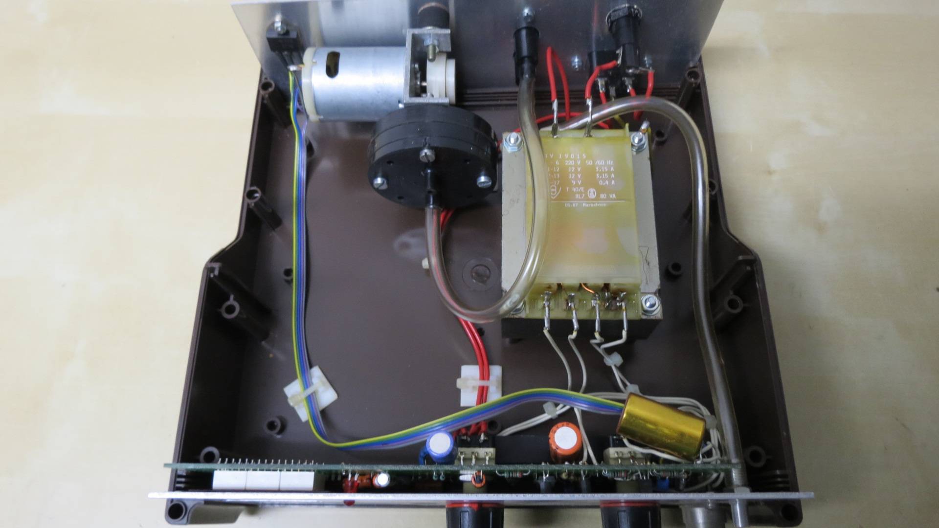

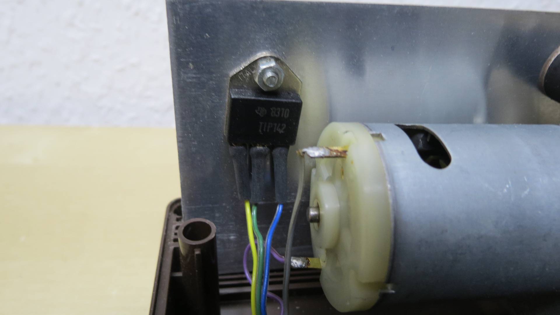

Sie hat wohl Probleme mit der Pumpensteuerung. Die Pumpe läuft nur
manchmal  an, wenn man den Regler voll aufdreht. Der TIP142 wird sofort
heiss. Mehr kann ich nicht ausprobieren.

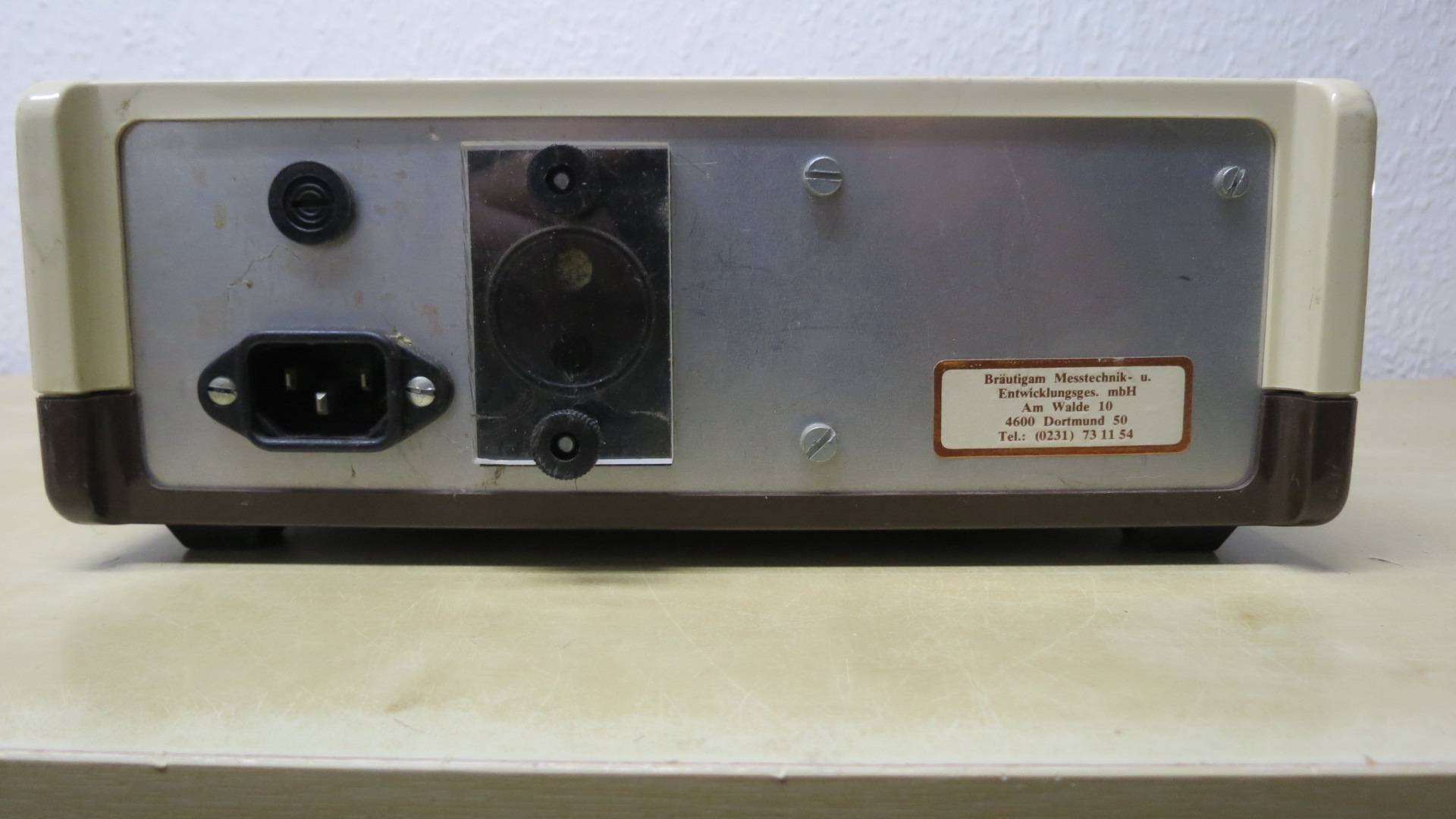

von Dieter S. (ds1)
Die Entlötstation stammt von Bräutigam Messtechnik (siehe Aufkleber),
die hatten um 1985 einiges zu dem Thema (siehe der Scan im Anhang). Wie
man bei deren Produkten sieht hatten sie auch noch anderes mit "Pumpen".

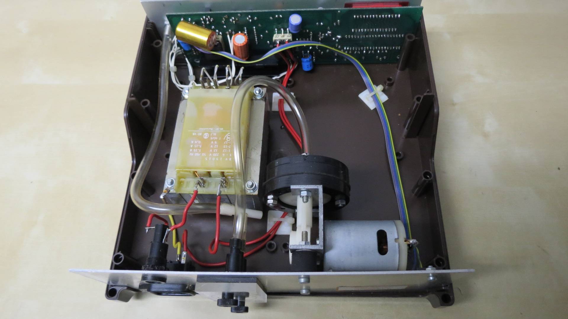

Bei der Entlötstation waren zwei Elkos schon ziemlich weit von ihren
Sollwerten entfernt (einmal 50 µF anstelle 100 µF, der zweite 40 µF
anstelle 220 µF). Die habe ich ersetzt, außerdem hat der TIP142 an der
Gehäuserückwand etwas Wärmeleitpaste zwischen Rückwandblech und
Transistorgehäuse bekommen.
Ich denke die Elkos waren nicht für das Problem mit der Motorsteuerung
verantwortlich sondern es waren Kontaktprobleme an der Klinkenbuchse für
den optionalen Fußschalter. Über den Schaltkontakt in der Klinkenbuchse
und den Schalter im Drehzahlpoti läuft eine Verbindung zum Motor.
Auf jeden Fall läßt sich zumindest momentan die Drehzahl des Motors
problemlos einstellen und er läuft ohne Schwierigkeiten an. Ob das so
bleibt wird sich zeigen.
Die Temperaturregelung für den Lötkolben funktioniert ebenfalls
(getestet mit einem Ersa TE50 80 Watt) und die angezeigte Temperatur
sollte hinkommen.
Eine Unschönheit bei der Temperaturanzeige: Wenn der Motor läuft zeigt
die Anzeige viel zu hohe Werte an, die eigentliche Temperaturregelung
scheint davon nicht betroffen zu sein. Etwas besser wird es wenn man den
Motor mit zwei 100 nF Keramikkondensatoren von den Anschlüssen zum
Gehäuse etwas entstört. Man kann damit leben, die Pumpe läuft ja nicht
ständig.
