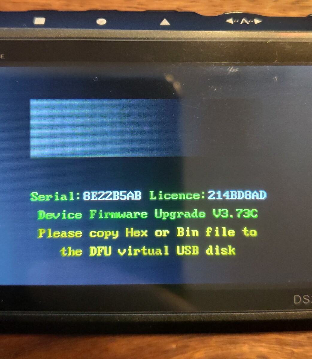

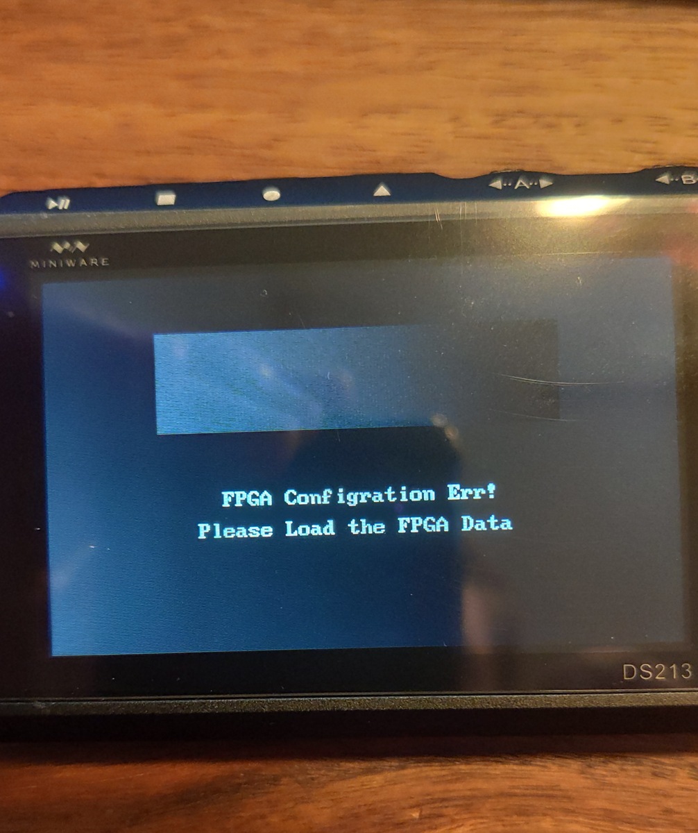

Zum Problem: Wenn ich das Gerät einschalte, kommt kurz eine
Fehlermeldung (FPGA Error, Bild 1), und dann der Hinweis, dass man ein
.hex oder .bin File auf das Gerät schieben soll (Bild 2). Ich habe mich

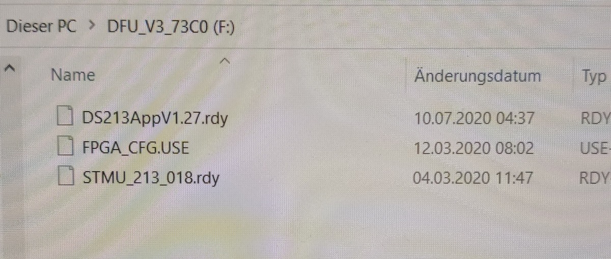

mal ein bisschen durchs Internet gekämpft und verschiedene
Firmwareversionen gefunden, allerdings funktioniert keine auf meinem
Oszi, auch wenn es so aussieht, als würden die Dateien richtig
installiert (Bild 3). Was komisch ist, es wird überall erwähnt, man muss
das Gerät in den DFU Mode versetzen, indem man die Play/Pause Taste
drückt und dann das Oszi einschaltet, allerdings scheint es bei mir so
zu sein, dass das Teil schon von Haus aus im DFU Mode ist und da
irgendwie festhängt. Hat vielleicht noch jemand eine Idee?

#6930151
Die Fehlermeldung will eine bin oder hex Datei, dein Screenshot zeigt
eine USE Datei (was auch immer da drin steht). Das könnte ein Thema zum
Recherchieren/probieren sein.
Wie gross ist diese USE Datei? FPGA Bitstreams neigen dazu relativ gross
zu sein (>200 kByte bis zu zig MByte). Sonst fehlt wohl doch noch eine
Datei.
OP #6930335
Hallo Christoph,
Die Dateien liegen ursprünglich im folgenden Format vor:
FPGA_CFG.ADR
STMU_213_018.BIN
DS213AppV1.27.HEX
Laut der readme Datei der Firmware muss man die drei Dateien
nacheinander in dieser Reihenfolge auf das Laufwerk des Oszis schieben.
Macht man dies, dann trennt sich kurz die Verbindung zum Oszi und wenn
man dann das Laufwerk wieder öffnet, dann liegen die Dateien als .USE
bzw. rdy vor. Ich muss mal schauen, wie groß die USE Dateien sind.
Viele Grüße,
Martin
OP #6935763
Markus F. schrieb:
> https://github.com/gabonator/LA104/releases
> Da gibt's von einem Bastler erstellte Firmware. Das Firmware-Original
> (und anscheinend auch die - chinesischen? - Quellen dazu) ist dabei.
> Im FPGA-Ordner ist auch etwas was aussieht, wie das, was Du suchst.
Hallo Markus,
hab die Firmware auch schon versucht, leider ebenfalls ohne Erfolg. Ich
hab mal ein Video gemacht, in dem ich versuche, die V 1.27 Firmware
hochzuladen (müsste die aktuellste sein), damit man sich mehr unter
meinem Problem vorstellen kann.
https://youtu.be/Jm9oW3RNxsE
Viele Grüße,
Martin
