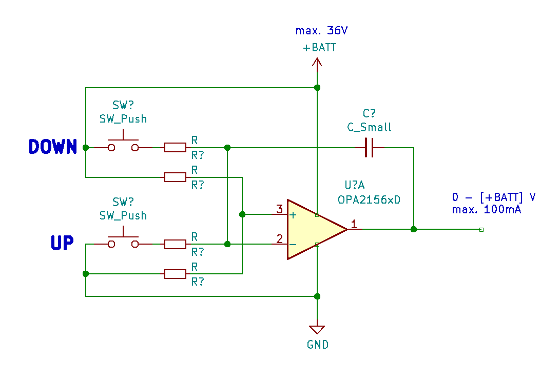

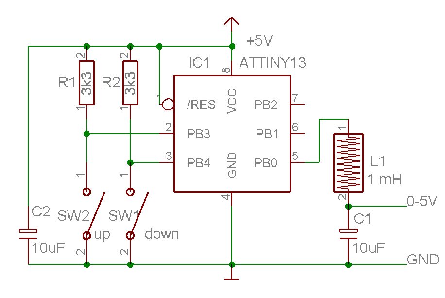

Hallo Leute
Ich möchte eine Steuerspannung von ca. 0.5 bis 5 Volt oder auch mehr und
ein par wenige Milliampere realisieren welche mit zwei Taster hoch und
runter geregelt werden kann. (Ein Taster hoch, der andere runter) Üblich
wird es mit einem Poti gemacht, was bei mir aber nicht möglich ist.
Kennt jemand einen geeigneten Baustein hierfür und eine mögliche
Schaltung dazu. Oder ev. auch einen fertigen Spannungsregler mit Platine
welcher so geregelt werden kann.
Danke für eure Antworten
Welche Schrittweite?
Welche Genauigkeit?
Man könnte sich sicherlich mit Zählerbausteinen und parallelen DACs oder
R2R-Wandlern was überlegen...
Am einfachsten vermutlich:
Taster -> Mikrocontroller -> DAC -> Impedanzwandler/Spannungsfolger
Dazu ~20 Zeilen Code.

von MaWin (Gast)
AD5116
von Stefan F. (Gast)

Ja, man muss für die 5mA noch einen Rail-To-Rail OpAmp nachschalten wie
MCP6441.
Digitalpotis mit eingebautem Buffer hab ich nicht gefunden, als DAC war
das üblicher.

von Jobst M. (jobstens-de)
Stufenlos ...
Jobst
von m.n. (Gast)
Auch, wenn wir hier im Analog-Forum sind, wäre ein 8 beiniger µC die
geschickteste Lösung. Tasterabfrage und -entprellung sind klar und die
Ausgangsspannung wird per PWM-Signal erzeugt.
Mit einem niederohmigen LC-Filter und hoher PWM-Frequenz erübrigt sich
ein Puffer-OPV am Ausgang. Der letzte Wert kann im EEPROM abgelgt und
beim nächsten Start wiederverwendet werden.
Programm => Fingerübung.
von Carlo C. (capri)
Vielen vielen Dank Jobst für dein Schaltplan! Stufenlos wäre vermutlich
noch besser, danke dir.

von m.n. (Gast)
@TO:
Ein IC so groß wie ein Stecknadelkopf zu verlöten, hat sicherlich seinen
speziellen Reiz.
Falls Du eine Lösung mit ATtiny umsetzen möchtest, kann ich Dir einen
passend programmieren.
Mit Tastendekodierung mit Autorepeat-Funktion, EEPROM-Ablage und
nachvollziehbarer Programmierung braucht man schon ein paar Zeilen mehr.
Aber als "Know-How-Glänzer" scheut man ja keine Mühe ;-)
