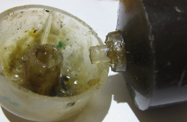

Habe dieses Lötfett verwendet, es riecht nach Maschinenfett, Label habe
ich leider nicht mehr. Habe damit smd Leds verlötet, es bilden sich
unter den Leds scheinbar leitende Brücken. Könnte sein dass sich mit der
Säure oder den darin enthaltenen Salzen und dem Kupfer bzw Zinn
irgendwie leitende Brücken bilden die für Probleme sorgen wenn Kontakte
nah beieinander liegen.
Jetzt habe ich gemerkt dass Leds in einer 1xAA Lampe im Low Modus
anfangen zu flackern, dann habe ich nachgemessen und festgestellt dass
ich bis runter zu 33 Ohm zwischen Headpad und Pol messen konnte, als ich
die Led runtergelötet hab und alles sauber gemacht habe, hatte ich
keinen Druchgang mehr, weder an der Led noch am PCB. Dann hatte die
Lampe auch kein Flackern mehr. Am Ausgang hat der Treiber 4,2V.

Es gibt Lötpaste, die sich in etwa wie dein Lötfett auch über eine
Spritze applizieren ließe. Die riecht nach Kolophonium, und ist für
Elektroniklötereien ausdrücklich geeignet (wenngleich die Platine im
Anschluss gereinigt werden sollte).
Sonderlich teuer ist’s auch nicht, zumal man’s ja sowieso eher selten
mal benötigt, wenn man ein zeitgemäßes Elektroniklot mit
Flussmittelseele nutzt.

Mit deinem Lötfett aus dem ersten Beitrag kannst du wie von den
Vorpostern schon festgestellt meinetwegen Dachrinnen verlöten; in der
Elektronik hat Lötfett allerdings nichts verloren.

Aber zum Problem des TO: "Radiolot" mit Flussmittelkern gibt es seit
mindestens 70 Jahren. Und schon in den Bastelbüchern der Nachkriegszeit
wurde darauf hingewiesen, dass Lötwasser und -fett nichts an Elektronik
zu suchen haben.

gelötet und es gibt KEINERLEI Schwierigkeiten mehr. SUPER!
Am besten kann man es verwenden wenn man es in eine Spitze mit dünner
Nadel aufsaugt, dann verdampft es nicht. Ansonsten eben einfach mit dem
Kolben schmelzen.
