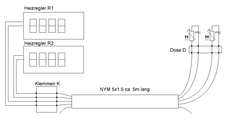

Hallo liebe Gemeinde,
ich stehe vor folgendem Rätsel. Zwei Heizregler sind über ein NYM Kabel
mit jeweils einem PTC Temperatursensor verbunden. Die angezeigten Werte
sind zu hoch und fluktuieren sehr stark.
Trennt man nun einen Sensor am Klemmenblock K, so funktioniert der
jeweils andere Heizregler normal. Richtige Werte keine Fluktuation.
Trennt man den Sensor jedoch am anderen Ende (Dose D) so verbessert sich
die Situation am anderen Regler nicht. Es scheint also so zu sein, als
ob das angeschlossene Kabel eines Reglers den anderen Regler stört.
Weiß jemand von euch was das sein könnte und was man tun kann?
Bereits vielen Dank im Voraus.

Danke schon mal für die Antworten. Mit einem Multimeter gemessene
Widerstände liefern bei beiden Sensoren vernünftige Werte. Die Anlage
lief übrigens jahrelang (angeblich fehlerfrei). Deshalb konnte ich mit
der naheliegenden Einstrahlungshypothese erst einmal nichts anfangen.

Ja, das sit ein Rätsel. Ich würde erst mal zum Test ein Kabel frei
verlegen und erst einen, dann den anderen Sensor anschliessen, dann ev.
beide, bei 5 m ja wohl kein Problem. Kann auch ein Telefonkabel o.ä.
sein.
NYM ist kein optimales Kabel für Sensoren.
Georg
Hatten wir hier schon mal, das Kabel war trotzdem vergammelt und Ursache
des Problems. So ein DMM misst halt mit wesentlich weniger Strom.
> des Problems.
Oder es ist irgendwo durchgescheuert und hat Kontakt zu irgendwas
anderem. Dabei hilft einem dann eine Messung des Sensors alleine auch
nicht.
Es sieht ausserdem so aus, als würden da noch andere Dinge durchs Kabel
laufen. Wenn da in letzter Zeit was hinzugekommen ist, kann das auch
beeinflussen.
Allerdings. Wie kommt man auf solche Ideen?

Mindestens benutzt man Kabel mit paarweise verdrillten Leitungen. Besser
mit Abschirmung. Noch besser mit separaten Abschirmungen für jeden
Sensor.
> anderem.
Das wird der entscheidende Hinweis sein.
Also muss man mit dem Multimeter mal alle Adern gegen Erde messen und
gegen jeweils die anderen vier im NYM. Und dabei auch immer einmal
positiv und negativ messen, nicht dass noch irgendwo ein
Halbleiterübergang rein pfuscht.
In der Summe sind das dann 8 + 8 + 6 + 4 = 26 Messwerte die plausibel
sein müssen.
