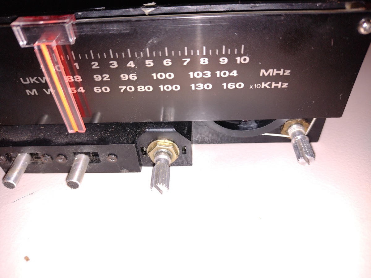

Ich habe ein sehr interessantes Radio gefunden und zerlegt. Plan ist
hier einen kleinen Rechner einzubauen und dabei möglichst viel
wiederzuverwenden.
Die meisten Teile sind identifiziert und ich werde damit etwas anfangen
können. Aber bei dem analogem Teil scheiterts. Bei HF Technik hört mein
Wissen auf, da bräuchte ich Unterstützung.

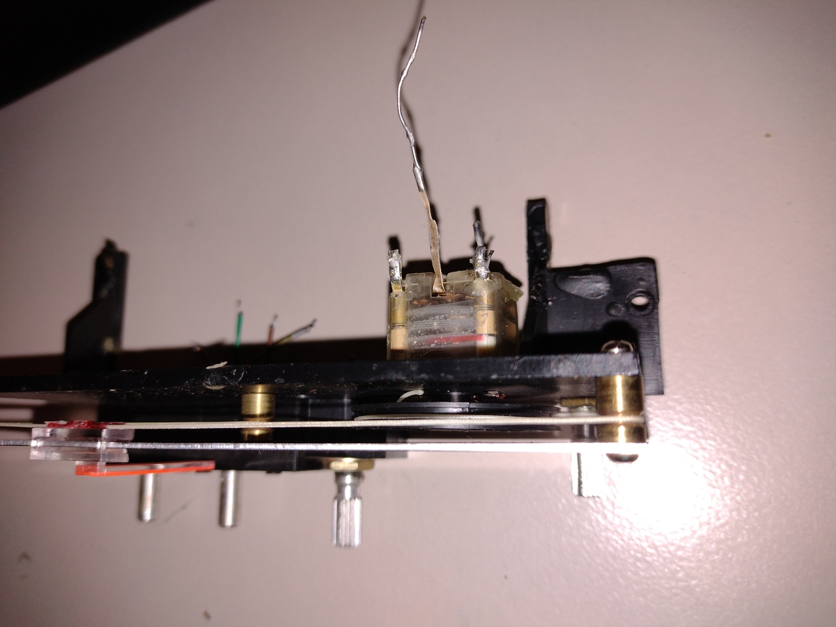

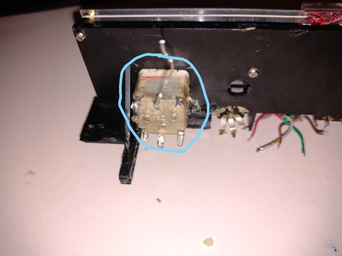

Im Bild ist die Frontplatte mit der Einstellung der Frequenz, blau
eingekreist ist das Bauteil um das es geht. Dieses war mit den unteren
Pins an eine Platine gelötet und hatte zusätzlich einen Metallstab,
umwickelt mit Draht dran. Das Bauteil ist über eine sehr kreative
Konstruktion mit Faden an einen Drehregler angeschlossen. Mit dem
Drehregler konnte man die Frequenz des Radios einstellen. Ich hab
versucht das wie ein Poti durchzumessen, aber ohne Erfolg.
Ich hab mal gelesen, dass es da wohl einstellbare Kondensatoren in dem
Bereich gibt, kann es sein dass es so einer ist?
Ich würde ungerne das Teil weiter zerlegen wegen der Konstruktion. Das
Ziel ist bis jetzt dieses Teil für irgendwas zu verwenden.
Falls es so ein Kondensator ist, kann man damit eine analoge Spannung
erzeugen und auf der Platine messen? Es geht gerade nur darum Ideen zu
sammeln, falls die Annahme stimmt.
Besten Dank,
Dietrich
Persönliche Seite #6928449
Die einfachste Möglichkeit, einen solchen Kondensator (etwa 2 x 300pF)
mit dem µC zu schätzen, sieht etwa so aus:
- Kondensator zwischen Masse und Portpin;
- Portpin gibt low aus;
- Messung startet: nur Pullup an Portpin;
- Variable hochzählen, bis am Portpin high gelesen wird.
Diese primitive Methode ist natürlich ungenau, weil hier der Strom durch
den Pullup, der Schwellwert, bei dem der Eingang zwischen low und high
unterscheidet, und vor Allem eventuell auftretende Interrupts das
Ergebnis beeinflussen.
Persönliche Seite #6928472
Dietrich schrieb:
> Ok, macht Sinn. Kann ich das Ganze mit einer zusätzlichen Schaltung
> "verlangsamen" um feiner Messen zu können?
Wenn du statt dem internen Pullup (dessen genaue Größe ohnehin meist
nicht genau spezifiziert ist), einen externen Widerstand im
Megaohmbereich benutzt, kommst du auf die Größenordnung einer
Millisekunde, in der schon einige tausend Operationen ausgeführt werden
können.
Gast #6928484
Horst schrieb:
> Mach nen Schwingkreis draus und miss die Frequenz
Hab mich kurz eingelesen, das sieht auf den ersten Blick genauer aus?
Aber für mich wäre das schon ein größerer Aufwand sich da komplett
einzuarbeiten.
> können.
Das sieht nach einem guten Kompromiss aus, Danke.
