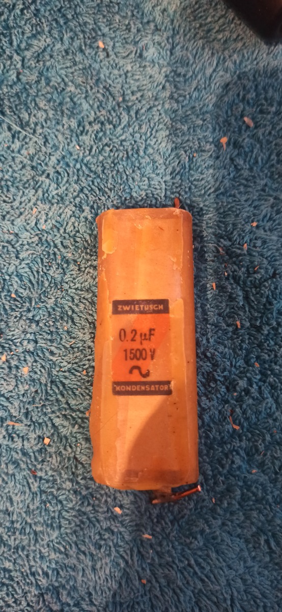

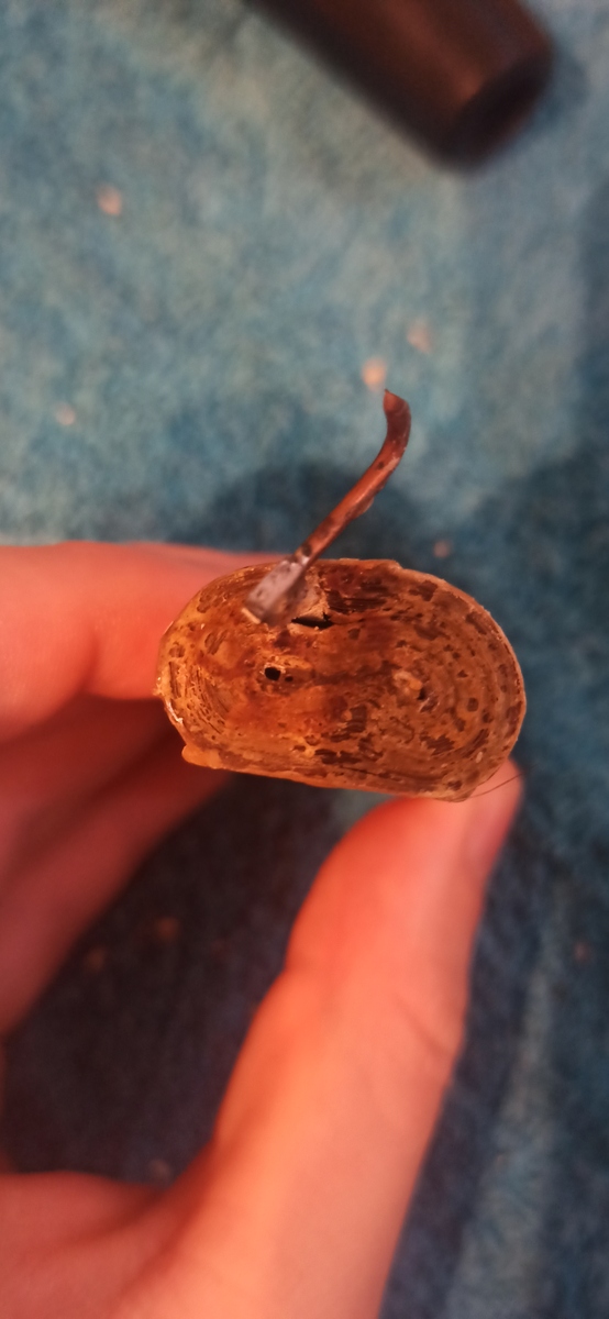

Ich bin derzeit dabei alte Tesla Hochfrequenz Apparate zu reparieren.
Dort sind wohl Stirnkontaktierte Kondensatoren verbaut die in Wachs
getränkt worden sind .Die haben verschiedene Werte z.B. 0,1uF auf
1500-2000V Absicherung. (Bilder zu einem dieser Kondis hänge ich an)
Ganz normale Folienkondensatoren von WIMA zum Beispiel geben nach einem
1/4 Jahr bis Jahr langsam den Geist auf.... Keine Ahnung warum....
Hat jemand eine Idee was ich da heutzutage für Kondensatoren einbauen
kann die länger halten?

Gast #6928495
Zwietusch, uff, offenbar nicht mal schopiert.
Normale Folienkondensatoren sind aus Polyethylen, das hält nicht lange,
aber Polypropylen sollte es tun.
FKP1 (um bei Wima zu bleiben) ist ein Modell.
So klein sind Metallpapier-Kondensatoren eher selten, und sowieso nicht
besser.
Am besten (langlebigsten) werden Kondensatoren sein, die für
Induktionsheizungen vorgesehen sind, induction heating capacitor, wie
Induktionsherdplatten.
https://m.alibaba.com/product/62534476895/N-CAPACITOR-INDUCTION-HEATING-CAPACITOR-MKPH.html
https://m.alibaba.com/product/60717093532/Dependable-quality-induction-heating-high-voltage.html

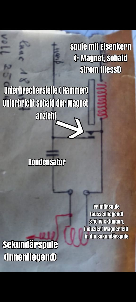

Ich hänge Mal eine Schaltung von einem Bekannten an..

#6928625
Bei dieser HF-Erzeugung mit Wagnerschem Hammer ist doch die Höhe der
erzeugten Spannung völlig unbestimmt. Und wenn  da irgendwo von 10kV
geschwallt wird, kann das auch die Wahrheit sein. Wenn dann ein
Kondensator für maximal 2kV die Grätsche macht, kein Wunder.
Bei den modernen Folienkondensatoren ist die Folie so gleichmäßig dünn,
dass kein Abstand mehr "nach oben" besteht. Papier mit seiner
Faserstruktur musste viel dicker sein um Reserve zu bringen, deshalb
konnte man auch viel leichter überlasten.
Übrigens, warum fällt da oben das Wort "Absicherung" obwohl in einem HV-
Kondensator keine Sicherung gegen Überspannung vorhanden ist? Da wird
nur ein maximal erlaubter Wert genannt.

Eric M. schrieb:
> Beispiel 0,1uF auf 1000V und dieser nach nem Halben Jahr oder so langsam
> den Geist aufgibt
Auf dem Original steht aber 1500V~.
Völlig klar, daß dann ein nur 1000V= abraucht.
Der Ersatztyp muß auch für mindestens 1500VAC spezifiziert sein.
Auf WIMAs findet man oft beide Spannungsangaben, z.B. 1500VDC / 400VAC.
Man beachte das Verhältnis AC zu DC.
Ein 2000VDC ist definitiv noch zu schwach.

Um auf das Thema Messung zu kommen: Mit einem kapazitiven
Spannungsteiler könnte man durchaus eine Lösung bekommen, bei der sich
die kV des Geräts messen lassen. Der obere Kondensator z.B. einige pF,
aus PET oder Keramik als Isolierstoff und der untere aus den pF eines
Oszilloskop-10:1 Tastkopfs plus entsprechenden Kondensatoren parallel,
dass sich ein 99 faches der HV-Kapazität als Fuß-C ergibt.
Da bleibt es zwar bei einem leichten Messfehler wegen der 10 MOhm des
Teilerkopfs aber auf einige Prozent Messfehler kommt es ja auch nicht
an.
