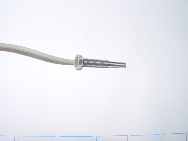

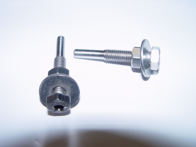

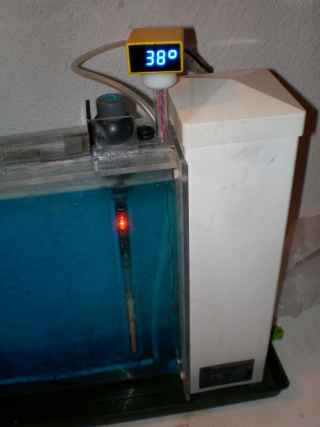

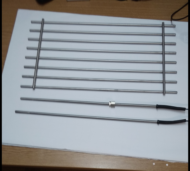

von Phasenschieber S. (Gast)
Florian schrieb:
> Oder gibt es eine semi-professionelle Möglichkeit, wie man ein TO92
> wasserdicht so verpackt, daß er noch messen kann?
Ich habe mal für ein eigenes Projekt Temp-Sensoren in Edelstahlhülsen
versenkt.
Für einige hatte ich dafür Edelstahlschrauben aufwändig mit der Drehbank
bearbeitet und andere in Edelstahlhülsen aus einem IKEA-Topfuntersetzer.
Dieser Topfuntersetzer liefert eine Vielzahl von Röhren welche du auf
die  gewünschte Länge abschneiden kannst.
Innendurchmesser ist ~5,6mm und Außendurchmesser ~7,6mm.
Die Röhren lassen sich gut voneinander trennen, sodaß keine Beschädigung
der Wand entsteht.
Sensor reinstecken und mit Epoxygießharz die Röhre auffüllen.
Übrigens, der Topfuntersetzer hatte damals 4,99€ gekostet.
Florian schrieb:
> Ich hatte ja schon gefragt, wie gut die Themperaturleitung ist aber
> keine Antwort bekommen.
Die Temperaturleitung einer 1mm Edelstahlwand?
Florian schrieb:
> Was ist von dieser Idee zu halten: Metallrohr für Thermosensoren, wie es
> aus China billig gibt (nur ne einseitig geschlossene Tülle oder mit
> Gewindeansatz), den T092 mit Wärmeleitpaste einschmieren, bis ans Ende
> reinschieben und dann mit RTV Silikon auffüllen? Reicht das als
> Tmeperaturübergang von Außen nach Innen?
Die Wärmeleitpaste kannste dir schenken, die nützt in solch einer Röhre
überhauptnix und Silikon wirst du nicht bis in die Spitze kriegen.
Der Sensor schliesst schon ziemlich fest mit der Wand und wenn du das
Rohr mit Epoxy auffüllst, dann sitzt der bombenfest und die Wärmeleitung
zum Sensor ist hervorragend.
Ich weiß jetzt nicht welche Reaktionszeiten du erwartest, aber in meiner
Anwendung liegt die Zeit im Sekundenbereich.

Ich kann auch in ein Aquarium ein Loch bohren, Gewinde rein schneiden,
Schraubfühler verwenden. Und ich weiß auch nicht wie weit der Fühler im
Wasser hängt. Oben (2cm Tauchtiefe) oder unten (1m Tauchtiefe).
Ich habe einige Fühler extra so lang gemacht, damit ich sie von oben
in Flüssigkeiten hängen kann.
Die aufgebohrten Edelstahlschrauben kann ich allerdings auch seitlich an
einen Behälter schrauben.
von Crazy Harry (crazy_h)
> versenkt.
Dafür hab ich mal einseitig zugeschmolzene 6mm Glasrohre verwendet
(Ätzbadthermometer).
