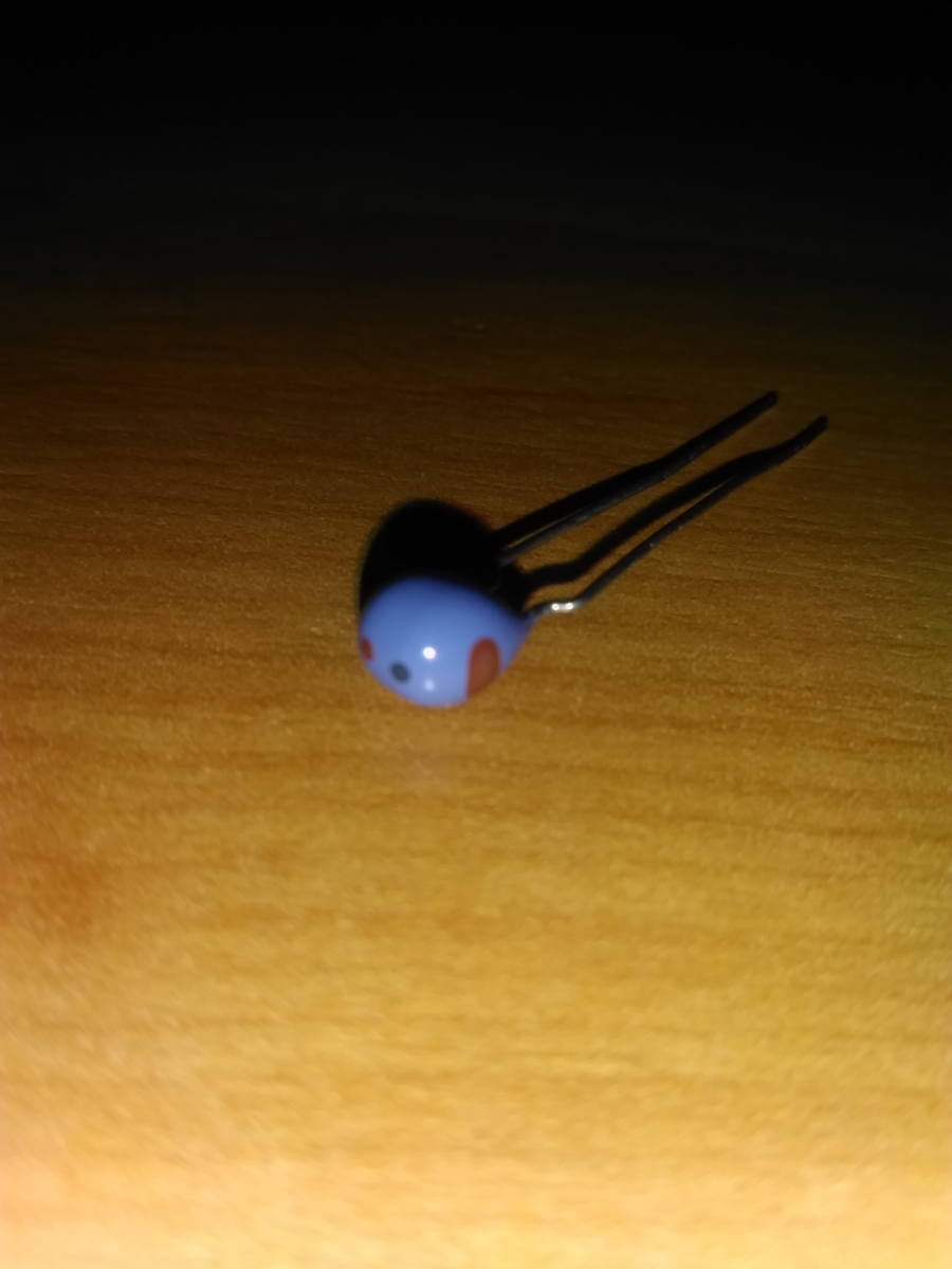

von Stefan (Gast)

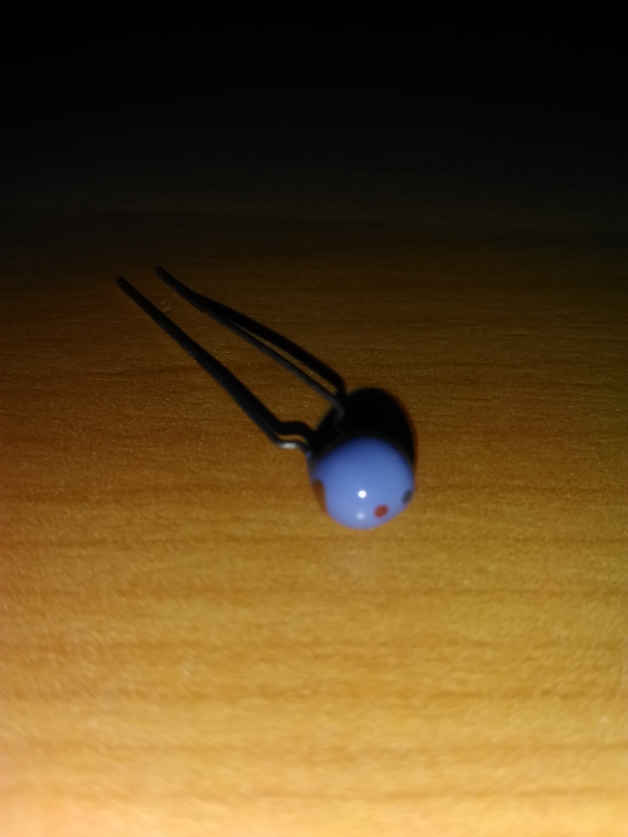

Habe ein Bauteil gefunden, das mir grade mächtig Kopfzerbrechen
bereitet.
Im anhang sind ein Paar Bilder und Messdaten.
Zusätzlich habe ich den Frequenzgang betrachtet, und Festgestellt, dass
das Bauelement für 10HZ-1,2KHz einen Kurzschluss bildet, wobei ich nicht
sicher bin, ob ich das als parasitäres Verhalten abtun kann.
Könnten evtl. auch beide Eigenschaften gewollt sein?
Was das Bauelement sicher nicht ist:
-Diode - da bei beiden Polungsrichtungen die selben Effekte auftreten
-Kondensator - Bauteil hält keine Spannung nach abklemmen
-simpler Widerstand - siehe ecxel-sheet
-simple Induktivität bei DC durchgängig, aber seltsamer weise nicht bei
Frequenzen unter 10Hz und über 0 HZ
-Varistor - R(U)-Kennlinie passt nicht. Müsste fallen statt steigen
Ich habe mehrere, dieser Elemente und alle verhalten sich gleich.

von Nichtverzweifelter (Gast)
Festinduktivität.
Weil Du das eh nicht glaubst, zerkloppe eine davon. Kupferlackdraht auf
Ferrit-Rollenkern.
von Michal (Gast)
Auf den ersten Blick ein Tantal-Kondensator
von Günter Lenz (Gast)
Das sind Spulen, auf ein Ferritkern gewickelt
und dann daß ganze in einer Schutzhülle vergossen.

von Klaus R. (klaus2)
Das ist dich ein trolliger Troll? Oder? Festinduktivität, logo. Kennt
jeder, der in den 90ern Dinge zerpflückt hat.
Klaus.
von Cyblord -. (cyblord)
Man muss sich schon sehr anstrengen um so schlechte Bilder zu machen.
Scheint sich um 18µH zu handeln.

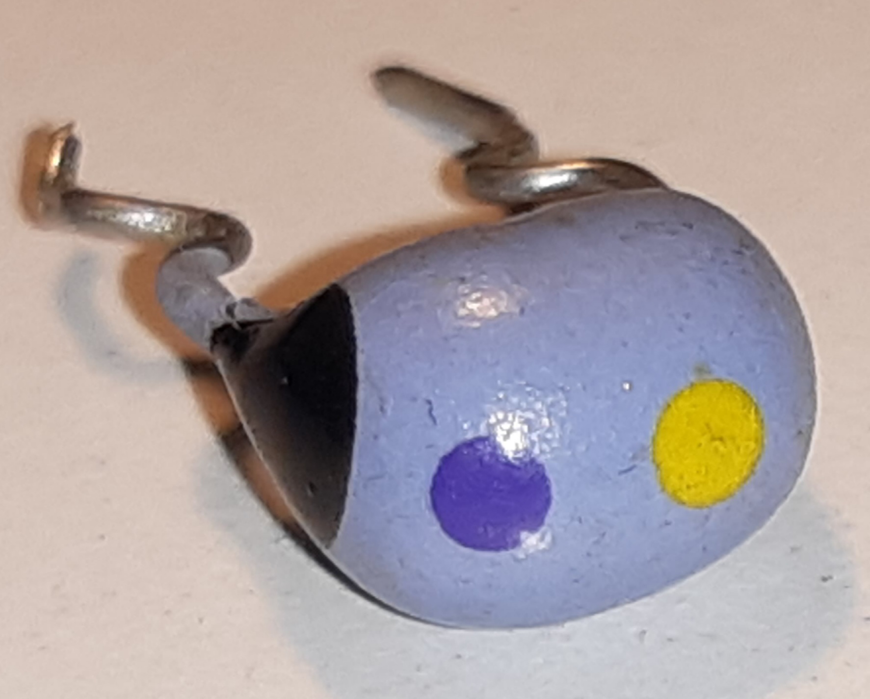

Die mir vorliegenden Teile haben zwei Punkte: blau und silber – was,
wenn ich mal ignoriere, dass Induktivitäten üblicherweise mehr als zwei
Ringe haben, anhand der Tabellen zu 60nH aufgelöst würde. Was wiederum
erklären würde, dass mein LCR-Meter damit nix anzufangen weiß: das löst
nur 100nH auf.

von Ludwig Mayer (Gast)
Ich vermute mal in den 90ern war er noch gar nicht auf der Welt.
Eine Induktivität wie sie in Radios und CB Funk Geräten oft zu finden
war.

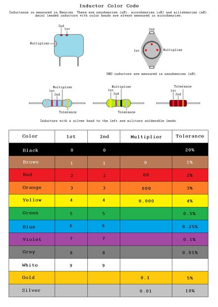

von MaWin (Gast)
Stefan schrieb:
> Habe ein Bauteil gefunden, das mir grade mächtig Kopfzerbrechen bereitet
Letztes Bild
https://coil32.net/design/color-marking.html
Hier in neu
https://www.futurlec.com/Components_Others/IND22000.shtml

Jack V. schrieb:
> gelten dort die herkömmlichen
> Farbcodes für Induktivitäten?
Normalerweise ja, es wird der Wert in µH angegeben.

Jack V. schrieb:
> Klaus R. schrieb:
> Die Dinger sind derzeit wohl häufiger in den Überraschungstüten von
> Pollin, und ich wusste damit auch nix anzufangen: rund 0,8Ω und mein
> eher billiges L-Messgerät zeigte auch nix Sinnvolles an. Was mich an
> dieser Stelle zu der Frage bringt: gelten dort die herkömmlichen
Ja genau, aus so ner Überraschungstüte vom Pollin sind die und natürlich
ohne Erklärung. Gemessen habe ich allerdings mit Funktionsgenerator und
Multimeter. Ein Induktivitätsmessgerät besitze ich nicht.
Die farbigen Punkte sind Codes? Wie bei Widerständen? Mal schauen, ob
ich da was dazu finde.

von Arno H. (arno_h)
Der Punkt an der Seite ist der Multiplikator und legt die Zählrichtung
fest.
Arno

von my2ct (Gast)
Stefan schrieb:
Deine Holzmaserung vom Tisch interessiert hier niemanden. Stell lieber
auf das Bauelement scharf und wähle einen vernünftigen Ausschnitt.
my2ct schrieb:
> Stefan schrieb:
Ganz zu schweigen von der Beleuchtung.

von Manfred (Gast)
Stefan schrieb:
> Sorry, das sich nicht jeder ein Handy für 2000€ leisten kann!!!
Man schraubt eine Maschine nicht mit dem Universalwerkzeug vom
Aldi-Grabbeltisch auseinander, sondern besorgt sich einen Satz
Schraubenschlüssel.
Für die Erzeugung von Bildern wurde ein Gerät erfunden, ich glaube, man
nannte es Fotoapparat oder Kamera.
Hier gibt es eine Canon-Kompaktkamera, die wahnsinnige 111 Euro gekostet
hat. Damit bekomme ich ordentliche Bilder hin. Anstatt irgendwas per
Handy hinzurotzen, gucke ich mir die Bilder sogar noch auf dem
PC-Bildschirm an, bevor ich sie ins Forum stelle.
Ach ja, ich bilde das relevante Teil ab, anstatt auf 97% der Bildfläche
eine Tischplatte zu zeigen!
Genau DAS !

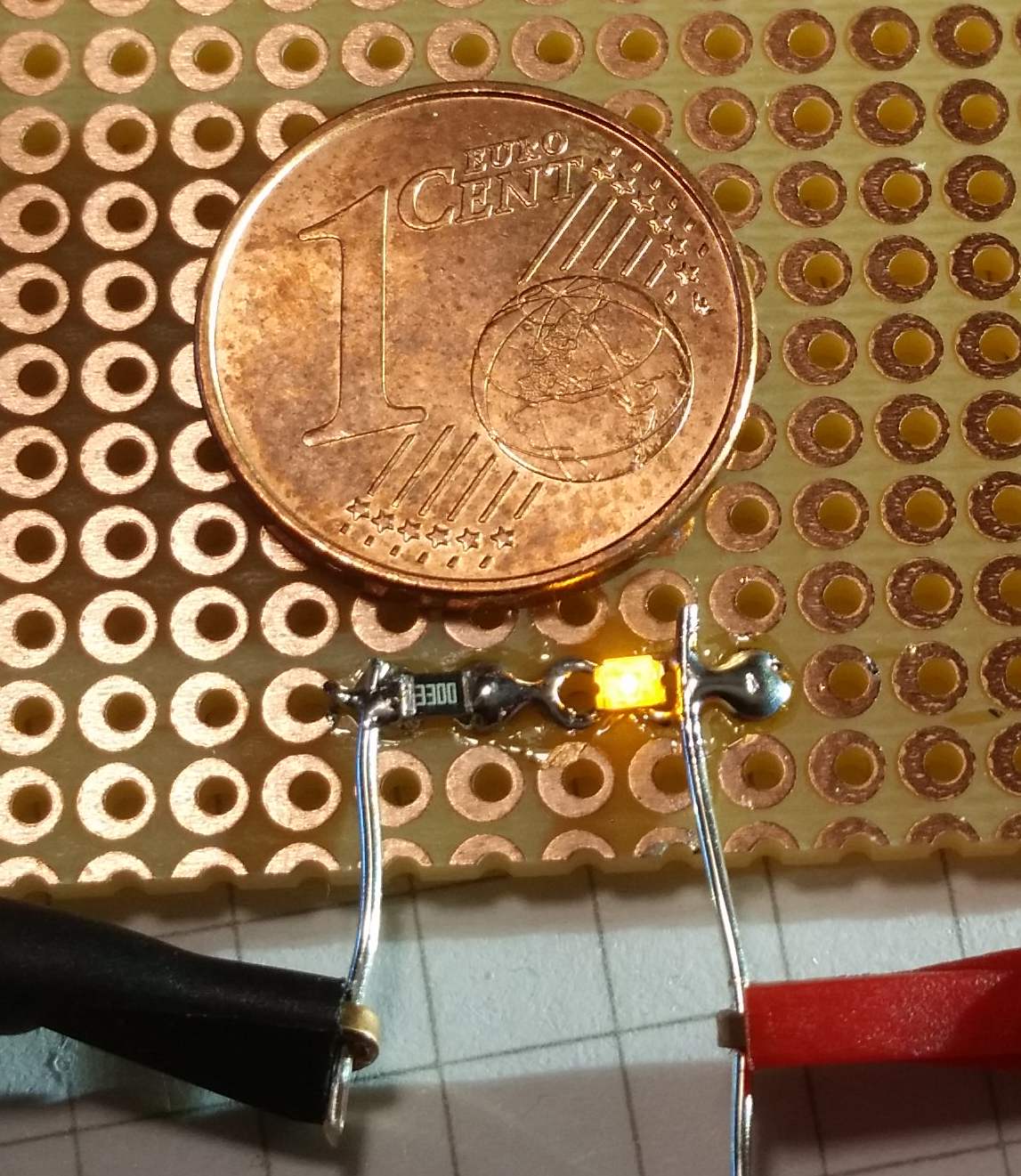

von Jack V. (jackv)
Sebastian schrieb:
> Gibt es in den Forumsregeln zu Bauteilbildern nicht irgendwelche
> Gesetze, die Smartphonekameras obligatorisch vorschreiben?
Was spricht gegen Smartphonekameras? Ich hab in den letzten Jahren keine
mehr gehabt, die wirklich schlecht war. Die Probleme oben waren: zuwenig
Licht, ungeeigneter Untergrund, falsche Schärfeebene und ganzes Bild,
statt Ausschnitt. Man kann mit Smartphonekameras und einer
Taschenlampe und etwas Übung brauchbare Bilder machen – siehe Anhang
Aber: das ist in diesem Fall nicht mal so wichtig – oder kann jemand
das Detail am Bauteil benennen, das er oben nicht, bei einem besseren
Bild aber schon erkannt haben könnte?
von Teo (Gast)
Na dann üb mal schön weiter, den wirklich scharf ist da nur das Cent
Stück! ;P
Wenn man erkennt was man soll und muss, nicht unnötig viele Bytes
verbraten werden, ist doch alles OK.
von Jack V. (jackv)
> Stück!
Nein, das ist genauso unscharf, wie der Rest – das ist dann tatsächlich
den physikalischen Einschränkungen der winzigen Smartphonekamera
geschuldet. Aber du erkennst die Beschriftung des 0805-Widerstands? Du
siehst die Kästchen des Papiers, die dir einen Maßstab liefern würden,
auch wenn du noch nie ’nen Cent oder ein Lochraster gesehen hättest? Du
erkennst, was ich zeigen wollte, und musst es nicht etwa auf dem etwa
15× größeren Ausgangsbild suchen?
OT: „Centstück“
