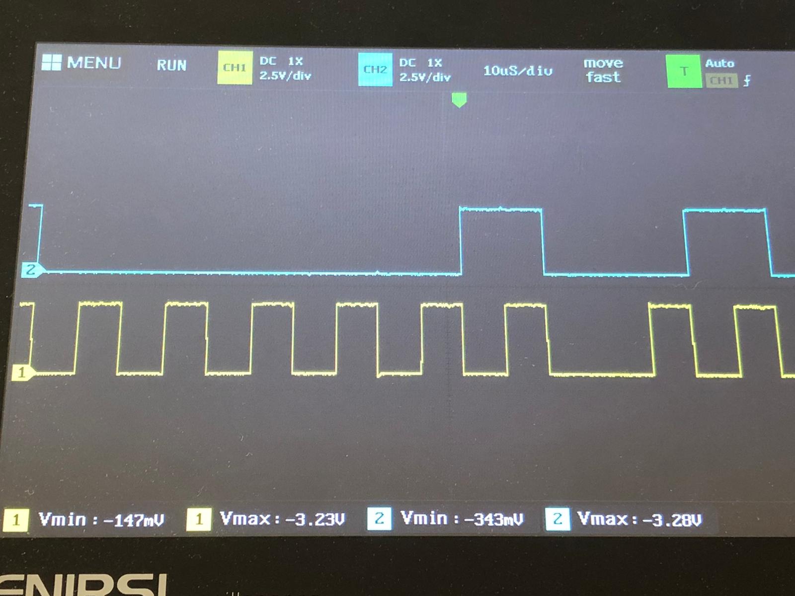

Hallo liebe Mikrocontroller Community!
Ich möchte zurzeit mein Wissen im Bereich MCU / Elektrotechnik
verbessern.
Dazu habe ich mir ein paar Projekte mit Mikrocontroller überlegt und mir
dazu auch ein Oszilloskop zugelegt.
Ich möchte mit einem ATTiny44 eine SDKarte mittels SPI ansteuern.
Dazu habe ich auf dem ATTiny44 die tinySPI Bibliothek verwendet.
Für Testzwecke habe ich den SCK Pin an einen Arduino Mega 2650
angeschlossen (SCK auf Pin 52).
Der ATTiny wird mit 3.3V und der Mega über USB mit Strom versorgt.
Nun habe ich bereits das erste Problem:
Wenn ich kein Kabel vom Tiny an den Mega anschließe, sehen die Signale
auf dem Oszilloskop aus wie erwartet (Normal.jpg).

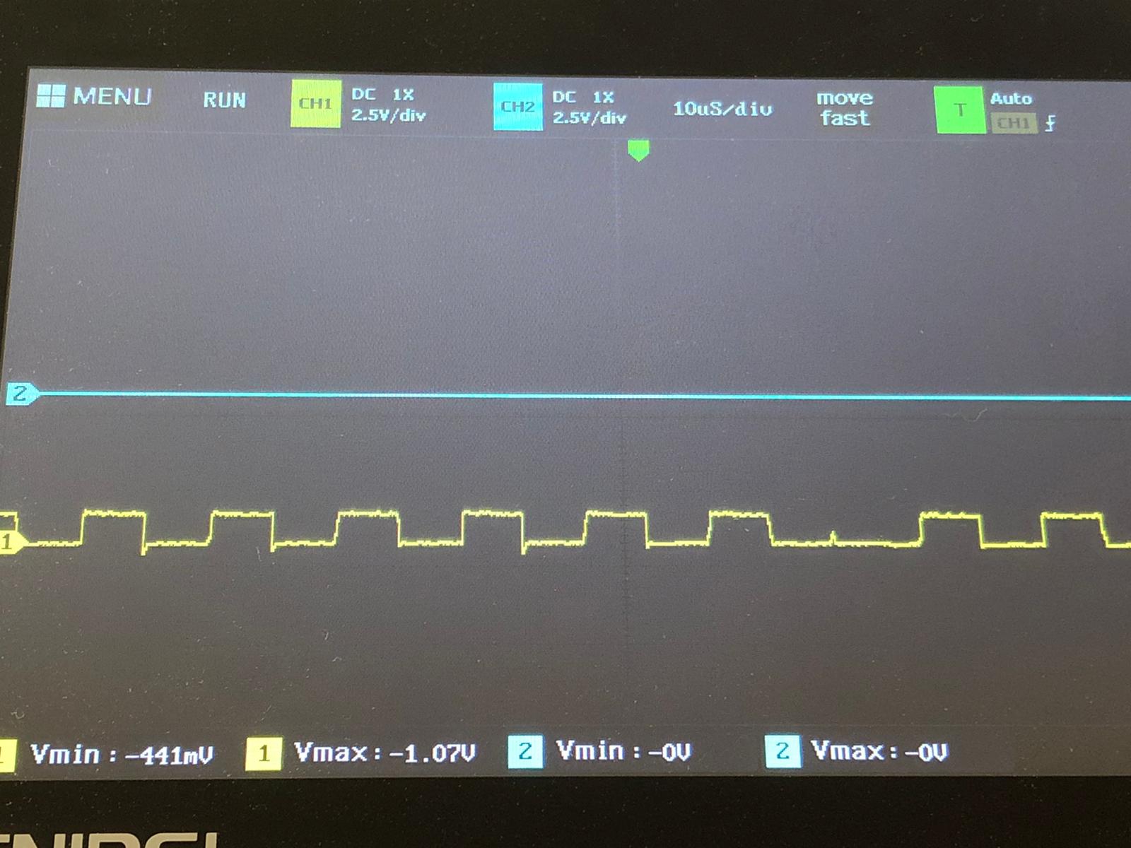

Sobald ich jedoch den Clock Pin an den Mega anschließe, habe ich auf der
Datenleitung plötzlich 0V und die Spannung der Clock reduziert sich
ebenfalls auf ein nicht lesbares Maß (gering.jpg).
Ein Spannungsfall der Stromversorgung des Tinys ist nicht vorhanden -
dort ist alles normal. Ebenso habe ich das gleiche Phänomen, wenn ich
den Tiny mit 5V vom Arduino versorge.
PullDown oder PullUp Widerstände verwende ich nirgends.

#6929916
Dieses Subjekt kein Satz!
Du kannst SCK des ATTiny nicht einfach so mit SCK des ATMega verbinden.
Zumindest nicht, ohne vorher(!) einen von beiden als SPI Slave zu
konfigurieren. Am Master (bei dir offensichtlich beide) ist SCK ein
Ausgang. Für MISO und MOSI gilt sinngemäß das selbe. Da steckt schon im
Namen, für welchen Teilnehmer das Ein- bzw. Ausgang ist.
> Ich würde mich freuen wenn mir jemand helfen kann bzw. mir Artikel zu
> dem Thema zeigt.
Jeder Einsteigerartikel (sogar das Datenblatt des µC) enthält ein
Diagramm, das die Datenrichtung auf SCK, MISO und MOSI veranschaulicht.

OP #6929946
Vielen Dank für deine Antwort.
Tatsächlich habe ich vergessen das entsprechende Register des Megas als
Slave zu konfigurieren. Sodass sich mein Problem gelöst hat.
Ich wusste zwar, dass man einen als Master und den anderen als Slave
definieren muss, wusste aber nicht, dass sich das Spannungsmuster
derartig verändert, wenn die Pins nicht richtig definiert sind.
Vielen Dank!
Moderator (Firma: Titel) Persönliche Seite #6929949
Das ist eine ordinäre Buskollision: ein Teilnehmer treibt High, der
Andere treibt Low auf die selbe Leitung.
Du musst dich nochmal einarbeiten, wie SPI funktioniert und wann wer
Zugriff auf die Busleitungen hat und wie dieser Zugriff erteilt und
signalisiert wird.
Als Tipp: nimm für die Verbindung zwischen 2 uC nicht SPI, sondern
eine simple asynchrone serielle Schnitte.
Denn beim SPI muss der Slave immer "rechtzeitig" und dank oft ungünstig
implementiertem Protokoll vor allem "schnell" reagieren.
Gast #6930010
Außerdem darf man nicht einfach einen 5V Ausgang mit einem Eingang
verbinden, der nur mit 3,3V versorgt wird. Siehe "Absolute Maximum
Ratings" im Datenblatt.
