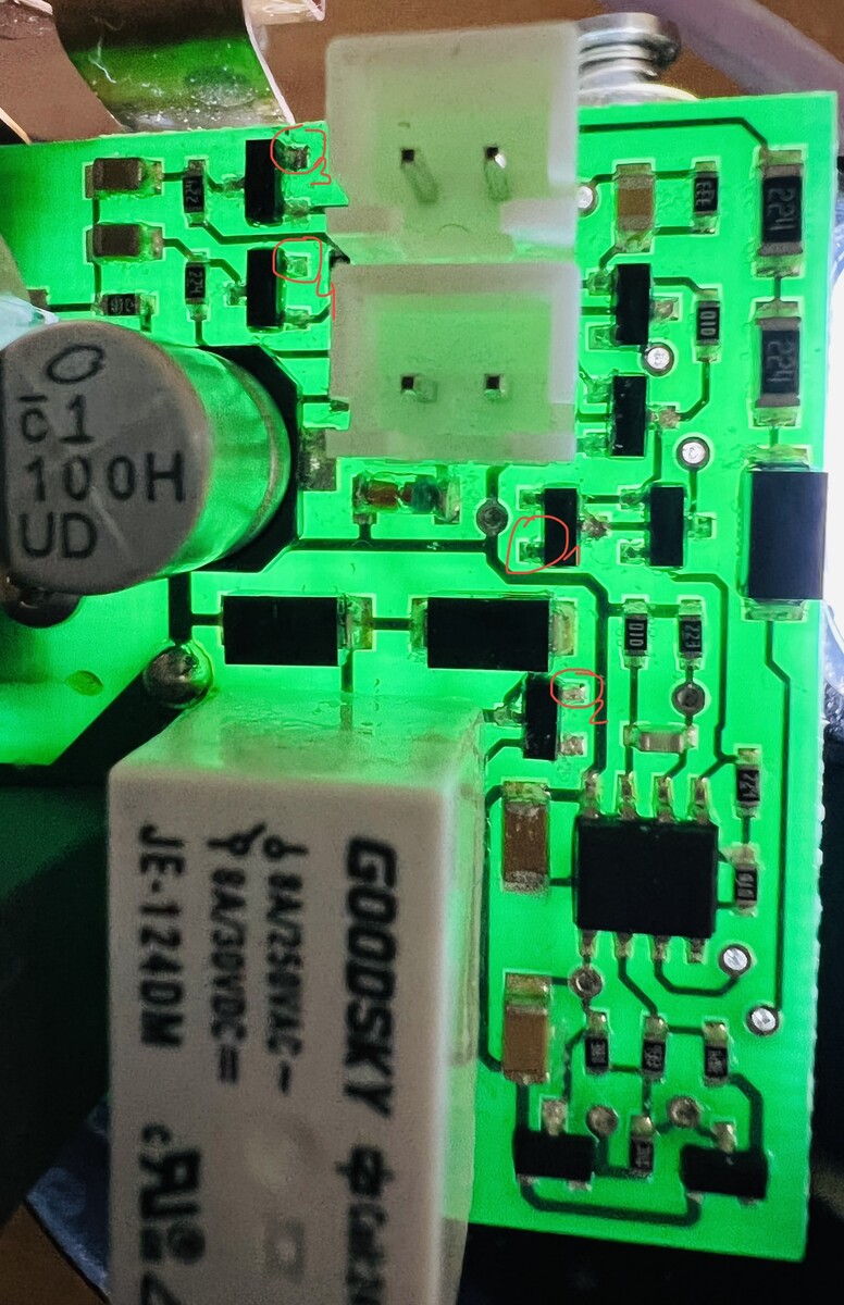

Ich versuche die Elektronik-Logik eines Milchaufschäumers nachzuvollziehen. Auf der Leiterplatte sind einige Transistoren vorhanden bei denen der Emitter nicht verbunden ist. Es sind nur der Collector und Base verbunden. Ich tippe hier auf ein npn, Typ-Bezeichnung nicht lesbar. (Bei einem pnp wäre der Titel "Transistor Collector nicht verbunden".) Im Fall 1. auf dem Bild, führt der Collector zu einem zweiten Transistor-Collector und der Base zu einem zweiten Transistor-Base. Welche Funktion hat das ? Im Fall 2. auf dem Bild, führt der Collector und Base jeweils zu den Spulen-Eingängen eines Relais. Welche Funktion hat das ? Im Fall 3 und 4 auf dem Bild, liegen die (Collector-Base)-Transistoren zwischen einem Tippschalter und weiteren "normalen" Transistoren + (Widerstände und Kondensatoren dazwischen). Freue mich auf Unterstützung

Das wird wohl die Freilaufdiode sein...

Markus schrieb: > Das wird wohl die Freilaufdiode sein... Also Fall 2 meine ich. Ich denke, das es sich in allen 4 Fällen um Dioden im SOT23 Gehäuse handelt.

Osman K. schrieb: > Ich tippe hier auf ein npn, Typ-Bezeichnung nicht lesbar. ( Wie kommst du darauf, dass es ein Transistor ist ? Wisch halt mal mit Spiritus die Oberfläche ab, reibe notfalls noch Mehl/Talkum rein, und lies ab, was drauf steht.
MaWin schrieb: > Osman K. schrieb: >> Ich tippe hier auf ein npn, Typ-Bezeichnung nicht lesbar. ( > > Wie kommst du darauf, dass es ein Transistor ist ? > > Wisch halt mal mit Spiritus die Oberfläche ab, reibe notfalls noch > Mehl/Talkum rein, und lies ab, was drauf steht. Es steht A6t 72 drauf, finde keine Datenblatt dazu, auf was tippst du denn bei dieser Bauform?

Osman K. schrieb: > Es steht A6t 72 drauf, BAS16 von Nexperia.
H. H. schrieb: > Osman K. schrieb: >> Es steht A6t 72 drauf, > > BAS16 von Nexperia. Danke, laut Datenblatt ist ein Pin nicht verbunden. Das Bauteil neben 1. auf dem Foto hat dieselbe Bezeichnung hat aber alle drei Pins verbunden, macht das Sinn ?

Osman K. schrieb: > Es steht A6t 72 drauf Ah, siehst, steht doch was drauf. > finde keine Datenblatt dazu https://assets.nexperia.com/documents/data-sheet/BAS16_SER.pdf > auf was tippst du denn bei dieser Bauform? Eine Diode.

Osman K. schrieb: > H. H. schrieb: >> Osman K. schrieb: >>> Es steht A6t 72 drauf, >> >> BAS16 von Nexperia. > > Danke, laut Datenblatt ist ein Pin nicht verbunden. Das Bauteil neben 1. > auf dem Foto hat dieselbe Bezeichnung hat aber alle drei Pins verbunden, > macht das Sinn ? Ist nicht verboten.
H. H. schrieb: > Osman K. schrieb: >> H. H. schrieb: >>> Osman K. schrieb: >>>> Es steht A6t 72 drauf, >>> >>> BAS16 von Nexperia. >> >> Danke, laut Datenblatt ist ein Pin nicht verbunden. Das Bauteil neben 1. >> auf dem Foto hat dieselbe Bezeichnung hat aber alle drei Pins verbunden, >> macht das Sinn ? > > Ist nicht verboten. Was hat das aber für ein Sinn oder Funktion, das verstehe ich nicht ?

Osman K. schrieb: > Was hat das aber für ein Sinn oder Funktion Alternative Bauteile mit anderer Anschlussbelegung bestuückbar.
Danke an alle. Tatsächlich waren nur die nicht markierten Bauteile oben rechts Transistoren
