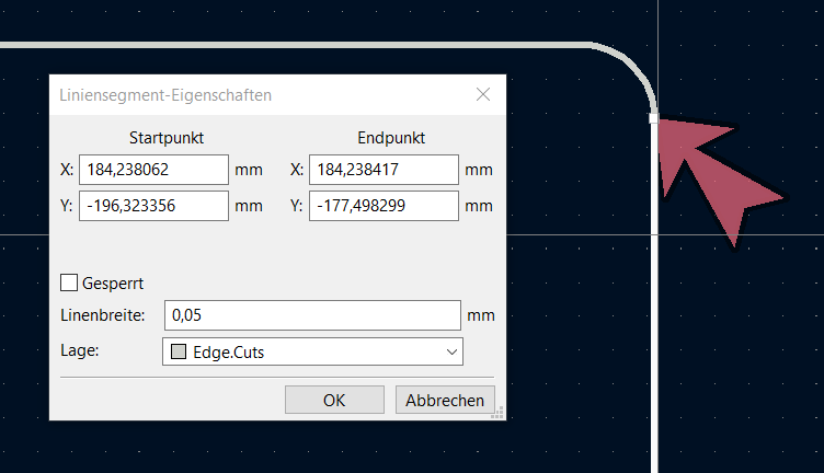

habe eine recht komplexe Leiterplatte von Altium Designer in KICAD
importiert.
Klappt grundsätzlich gut mit der integrierten Import Funktion.

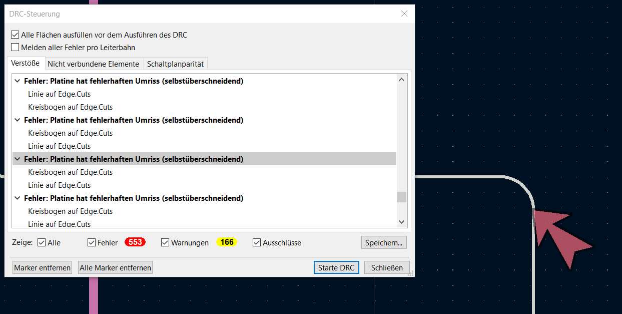

Aber es erscheinen jede Menge Fehlermeldungen beim DRC.
U.a. wird die LP nicht im 3-D Betrachter nicht richtig dargestellt, da
Fehler in der Umrandung (Edge Cut) vorhanden sind.

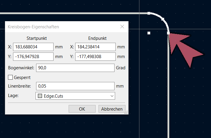

Aber die Koordinaten vom Kreisbogen und der Linie liegen exakt auf der
gleichen Stelle.
Wo liegt hier das Problem ?
> gleichen Stelle.
Nö, die liegen ein paar Nanometer auseinander :-)
Da ist KiCad wohl etwas zu genau. Ich sehe nicht wirklich, dass man
Koordinaten mit Nanometer-Auflösung benötigen würde, es sei denn, im
nächsten Update käme Support für Chip-Design hinzu :-)
Die Koordinaten sollten (zumindest beim Import) auf eine vernünftige
Auflösung gerundet werden.

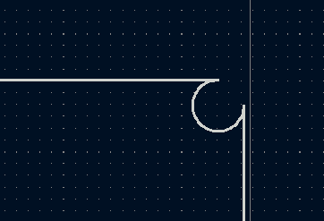

Dirk F. schrieb:
> Was aber schade ist, dass die Import Funktion die Kreisbögen nicht
> richtig darstellt.
Ich nehme mal an dass das zu den Platinenumrissen gehört, und kein
freistehender Kreisbogen im Altium ist?
Bitte leg einen Bug dafür an. Der Code dafür gehört sowieso
umgeschrieben, und dann ist das Problem mit den Rundungsfehlern
vermutlich auch gleich behoben. Kleiner Background: KiCad unterstützte
intern keine Polygone mit Kreisbögen als der Altium importer geschrieben
wurde, jetzt aber schon.
