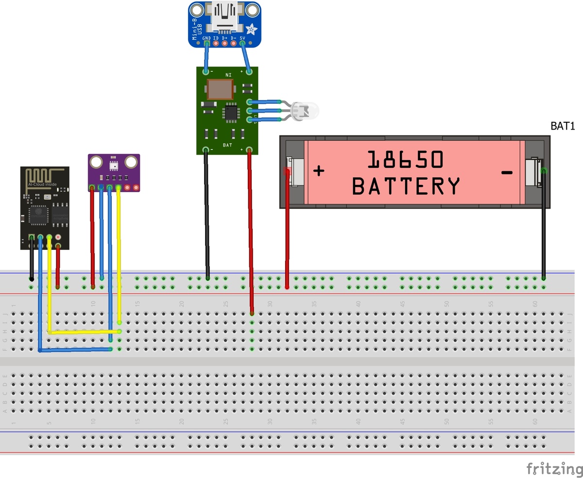

Ich beginne meine ersten vorsichtigen Schritte in der Elektronik und
würde daher gerne erfahren, ob diese Schaltung (siehe Anhang)
funktioniert.
Bei der Batterie handelt es sich - abweichend von der Skizze - um eine
LiFePo4 3,2V IFR 14500 AA 600mAh Akku Zelle 660mAh. Als Charger-Modul
verwende ich ein TP5000.
Kann ich das Projekt so umsetzen oder hat sich ein Fehler
eingeschlichen?
Viele Grüße,
Björn

Ich würde einmal den Spannungbereich des Akkus 18650 mit dem
Spannungsversorgungsbereich des ESP8266/01 und den der anderen
Komponenten vergleichen. Das wäre der erste Schritt.
3,2V alleine reichen nicht. Der Bereich reicht von der Ladeendspannung
runter bis Entladespannung.
Alle Komponenten **müssen** im zulässigen Spannungsbereich betrieben
werden!

Kannst du so machen.
Steckbretter eignen sich allerdings nicht zur Stromversorgung des ESP.
Deren Kontakte haben zu viel Innenwiderstand.
Beim ESP-01 Modul muss man den Enable-Eingang anschließen.
Da kann's bei einer "sauberen" Leiterplatte nur besser werden.
Die dritte Baugruppe ist überhaupt unversorgt.
