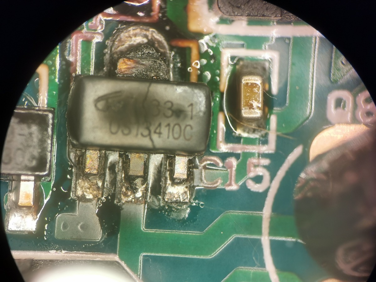

Ein Freund hat beim Crosstrainer, beim originalen Steckernetzgerät (9V,
0.4A) den DC-Stecker abgebrochen, ein universelles Ersatznetzgerät
gekauft und leider Falsch angeschlossen (Plus mit  Minus vertauscht).
Der Crosstrainer ist kaputtgegangen.
Das abgerauchte Bauteil, was könnte das sein?
Wahrscheinlich ein Spannungsregler, kann es jemand identifizieren?
Der Pluspol von der DC Buchse  geht an das mittlere Beinchen von dem
abgerauchten IC.
Danke im Voraus,
Gruß,
Jan
Gast #6930791
sieht erst mal nach LT1117-3.3 aus, da ist der Mittelpin aber GND
beim MCP1703 im Gehäuse SOT89 wäre der Mittelpin der Eingang, da passt
aber der Rest der Beschriftung nicht zu
mach mal die Oberfläche vom IC sauber, damit man den Rest der
Bezeichnung sehen kann und dann ein neues Photo
Gast #6931931
Danke für die Hilfe.
Das war tatsächlich ein HT7133-1 von Holtek.
Auf dem Board waren auch andere LDOs aus dieser Serie.
Ich habe diesen abgerauchten HT7133-1 durch einen AMS 1117 3,3
luftverdrahtet (da anderes pinout) ersetzt und es scheint zu klappen.
(Display leuchtet und pieppt ...)
Jetzt muss ich das Board beim Freund ins crosstrainer wieder einbauen
und testen.
Gruss,
Jan
Gast #6931957
> und testen.
Nicht dein Ernst? Wie stellst du sicher, dass sich durch Erschütterungen
oä. Nicht etwas verschiebt? Wie steht es um die Kühlung? Bei SMD
Bauteilen dienen Kupferflächen auf der Leiterplatte als Kühlkörper!

Wenn ich mir den Regler bzw. das PCB so ansehe fürchte ich aber auch,
dass schon das PCB keine nennenswerte Vorkehrungen für die Abwärme des
Reglers aufweist und ich könnte mir auch denken, dass das der Grund ist,
warum der Regler überhaupt abgeraucht ist. Daher könnte eine
"Freiluftverdrahtung" sogar eine Verbesserung darstellen da in so einem
Falle die Kühlung besser ist.
Möglicherweise aber, und auch das ist denkbar, wird auf dem 3.3V-Rail
gar nicht viel Leistung abgerufen sodass eigentlich das SMD-Gehäuse als
KK völlig ausreichend sein sollte.
Aber ohne nähere Kenntnis des Schaltung/Funktion ist das alles nur
Kaffeesatzleserei, also eigentlich der Mühe nicht wert sich darüber
Gedanken zu machen, der TE wird es testen und sehen ob es funktioniert
oder nicht. Ich wäre in der Tat genauso vorgegangen.

Gast #6932967
Der Holtek ist wahrscheinlich nur dazu da um die Ruhephase aus dem
Kondensator lange zu überstehen.. die sind ja sehr beliebt wegen ihres
sehr geringen Ruhestroms.
Der AMS dagegen hat ja einen hohen Drop und Ruhestrom.
Der könnte zu Stützung des Displays in Tretpausen oder so sein.
Bei nem 30ma LDO?

#6933119
TotoMitHarry schrieb:
> Bei nem 30ma LDO?
Wie gesagt, wir wissen nichts darüber. Hier wäre alles weitere dazu
raten aber ja, auch einen 30 mA LDO kann man abrauchen lassen. Das ist
da ja passiert.
Findest du 30 mA wenig? Raten wir mal weiter: 24 V Eingangsspannung, 10
mA Laststrom macht entspannte 0,207 W Belastung, also schon 7mW mehr als
lt. Datasheet zulässig ist. Und mit jedem mA mehr wirds nicht besser.
Ist jetzt natürlich alles nur geraten und soll nur zeigen, wie schnell
man doch so einen 30 mA LDO abschießen kann. ;)

#6933929
M. K. schrieb:
> ... keine nennenswerte Vorkehrungen für die Abwärme des
Da du so auf Höflichkeit bestehst: Dazu gehört auch, sich den Thread, in
dem man schreibt, von Anfang an durchzulesen, zumindest bei so einem
kurzen.
Da stand nämlich gleich im Eröffnungsbeitrag, warum der Regler
durchgebrannt ist:
Jan schrieb:
> ... ein universelles Ersatznetzgerät
Also nix überhitzt. Aber du hast damit eine vollkommen sinnlose
Diskussion losgetreten.
