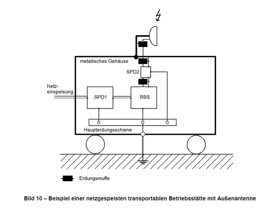

von Dipol (Gast)
Smartman schrieb:
> Braucht man einen Potentialauslgeich, wenn ein Gerät (ESP32 mit
> WLAN+434Antenna) akkugetrieben draussen montiert ist?
Außer den obligatorischen Grundnormen der Reihe DIN VDE 0100 ist für
reine Empfangsantennen die IEC bzw. DIN EN 60728-11 (VDE 0855-1) zu
beachten und für Funksende-/-empfangsantennen - einschließlich CB- und
Amateurfunk - die gerade in Revision befindliche DIN VDE
0855-300:2008-08 zuständig.
Auf die hier angefragte akkubetriebene Antennenanlage OHNE Verbindung in
ein Gebäude gehen beide Normen nicht ein. Im Angang das Bild 10 der DIN
VDE 0855-300:2008-08 für mobilen Funkbetrieb mit einem PA in der
Mobileinheit und einem Tiefenerder.
Diese Grafik MIT Netzspeisung und einem Kabel in ein Gebäude betrifft
eine andere Konstellation als die Eingangsfrage.
Danke für diese Antwort. Das Gerät + Antenna hängt an einem Gartenhaus.
Ich werde keinen Tiefenerder, etc. bauen, um 20-50Euro Akku-betriebenes
Funkgerät zu betreiben. Auf der anderen Seite, sollte da ein Blitz
einschlagen (die Antenna ist über Dachfirst) und der Gartenhaus
mitentflammen, kann dann Gebäudeversicherung den Schaden an dem
Gartenhaus (das Gerät alleine ist mir egal) abstreiten, da das Funkgerät
Norm A,B,C nicht erfüllt hatte, obwohl die Normen da nicht anwendbar
waren?

Beim Startbeitrag bin ich noch von Funkbetrieb IM FREILAND oder in einer
Holzhütte ohne Strom- und Wasseranschluss ausgegangen. Wenn mit einer
DACH- oder Freiland-Antenne in einem GartenHAUS mit Energieanschluss
gefunkt wird, wäre die Reihe DIN VDE 0100 und die DIN VDE
0855-300:2008-08 auch mit Akkubetrieb zu beachten.
Threads in denen die örtlich Situation von Anfang an weniger
missverständlich geschildert wird, fallen kürzer aus. Bitte die
örtlichen Bedingungen klarstellen, am besten auch mit Fotos.
